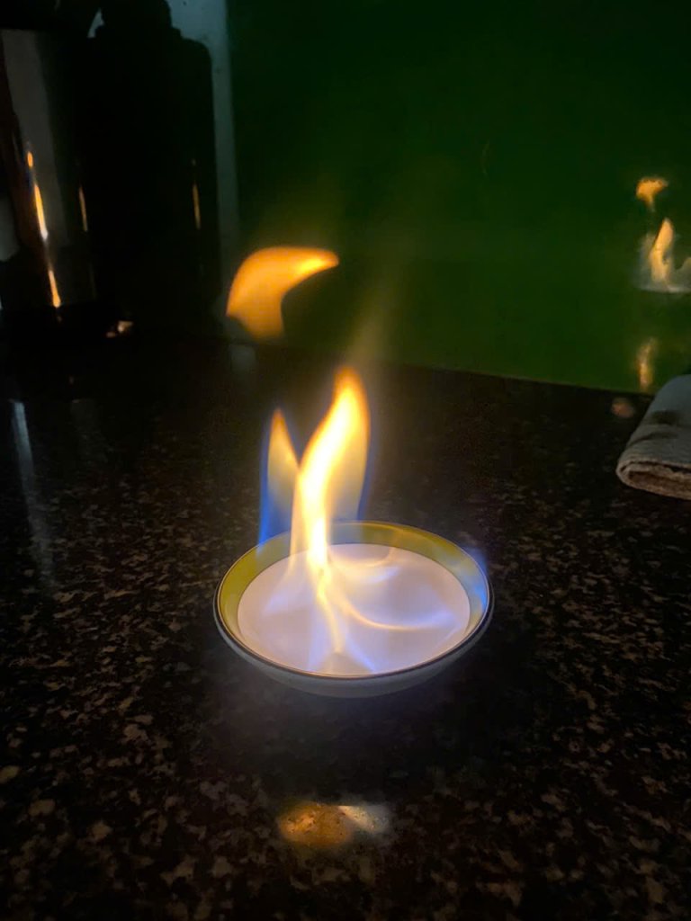

Thưa các cụ, nhà cháu đang dùng Ethanol để chiết tinh dầu 1 số loại vỏ cam - chanh. Ethanol cháu mua cơ sở uy tín, đã kiểm tra nhưng vẫn muốn thử lại bằng cách đốt để nhìn ngọn lửa. Kết quả ở hình dưới đây, mong các cụ chuyên hóa nhận xét giúp ạ.

Túm lại thế này. Cụ méo tin được bố con ông nào uy tín mồm và cả cái việc đốt của cụ nó không có ý nghĩa gì về mặt Hóa - Lí. Cụ dùng nhiều thì mua phuy 200L có CA của nhà SX.

Nếu nhà cung cấp khẳng định chát lượng, giá ổn áp...cụ mua nhiều thì gom mẫu khối lượng nhiều đi phân tích hàm lương methanol...(trong cồn) nó rất đơn giản. Còn cụ không yêu cầu quá cao chất lượng cồn thì nên bỏ qua. :D

Đây cụ, khoa Hóa ĐHKHTN hướng dẫn phân biệt. Cách tốt nhất là ra hiệu thuốc mua cồn y tế 70 độ hoặc 90 độ.
Methanol
Methanol nguyên chất (hoặc lẫn nước với tỉ lệ thấp) khi bắt lửa, ngọn lửa của nó tạo ra có màu xanh nhạt rất khó quan sát, gần như trong suốt dưới ánh sáng mặt trời. Thường thì ta sẽ quan sát thấy methanol cháy khi ở trong bóng tối.
Nếu methanol có lẫn nước thì ngọn lửa sẽ nhỏ hơn so với methanol tinh khiết và khi lửa tắt sẽ còn lại một phần chất lỏng không cháy. Thời gian cháy càng ngắn thì lượng nước càng nhiều.
Ethanol
Ethanol khi cháy ngọn lửa có màu xanh ở bên dưới, màu vàng ở phía trên rất dễ nhận biết. Nồng độ ethanol (trong nước) càng lớn thì ngọn lửa càng to và phần lửa màu vàng càng lớn.
Nếu ethanol có lẫn nước thì ngọn lửa sẽ nhỏ hơn so với ethanol tinh khiết và khi lửa tắt sẽ còn lại một phần chất lỏng không cháy. Thời gian cháy càng ngắn thì lượng nước càng nhiều.
So bằng nhiệt độ sôi:
  • Nếu nhiệt độ sôi của chất lỏng càng nhỏ thì chất lỏng càng có xác xuất chứa methanol (Ví dụ nếu mua cồn ethanol 96° mà đo nhiệt độ sôi dưới 70°C thì gần như chắc chắn có chứa methanol).
  • Nếu nhiệt độ sôi của chất lỏng lớn hơn nhiệt độ sôi của ethanol nguyên chất (78.4°C) thì chất lỏng chắc chắn có chứa nước. Nhiệt độ sôi càng cao thì chất lỏng càng chứa nhiều nước. Hoặc ở phương pháp đốt cháy sẽ thấy còn lại chất lỏng không cháy.

Mấy cách các cụ kể trên để phân biệt 2 lọ ethanol và methanol nguyên chất nhưng không dùng được để biết trong dung dịch ethanol có lẫn chút ít methanol hay không. Cách tốt nhất vẫn phải gửi đến phòng thí nghiệm.
Dạ, cháu dùng có tí xíu nên cũng ngại xét nghiệm.
