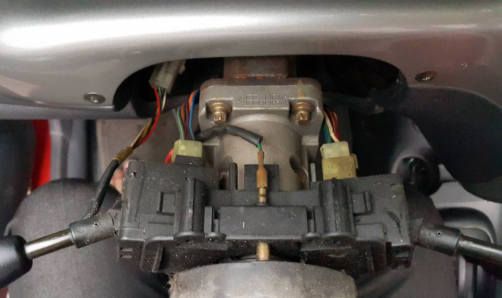

Bóp lẫy nhổ 2 công tắc đèn và gạt mưa ra sẽ thấy 2 con vít 2 cạnh, tháo ra là rút đc cụm khoá ợ

Có phải 2 cái lẫy đây không ạ?
Nếu hỏng cái cụm phiá sau, mua linh kiện thay thế ở đâu cụ? Cuối tuần em sử lý có gì phiền cụ tư vấn tiếp nhé.
Cảm ơn cụ nhiều!
Cảm ơn cụ nhiều!
đúng là 2 lẫy đó ạ, bóp trên bóp dưới cho nó sướng nhá :)

Nếu ko vướng thì cụ ko cần tháo công tắc đâu ạ, 2 con vít đó đây này, nhưng rút công tắc dễ mà, bóp phát ra luôn
Vậy thì không vướng lắm nhưng em cũng bóp cho ra dễ:))

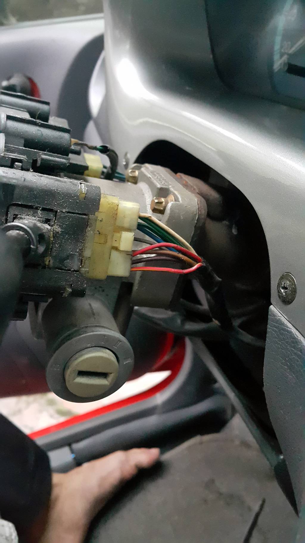

Báo cáo các cụ sau 2h loay hoay chiều nay em đã thay xong cái khóa điện.
Theo hướng dẫn của cụ min18vn em bóp 2 phát phọt luôn 2 công tắc đèn và lau kính. Nhìn vào 2 chốt giữ khóa thì hỡi ôi nó nhẵn thín, chẳng phải ốc 4 cạnh cũng chắng phải ốc 2 cạnh.
mò mẫm mãi không tìm đc chỗ nào gỡ cái khóa ra cả em đành tìm cách lôi cái lõi ra thôi. Nhìn thấy có cái lỗ (khoanh đỏ) em chọc vào thế là rút đc lõi ra thấy bị gẫy lõi để lại một phần thân trong công tắc điện. tháo tiếp phần công tắc điện đằng sau. Sau đó thay lõi mới lắp vào là xong.
Tuy hơi mất thời gian nhưng tự mình làm rất là 'Cực sướng'. Giờ cụ nào bị lỗi khóa có thể nhờ em giúp :-c
Xin chân thành cảm ơn các cụ: min18vn, boymissyou, kimyungnam ... đã nhiệt tình giúp em!
[/IMG]
[/IMG]

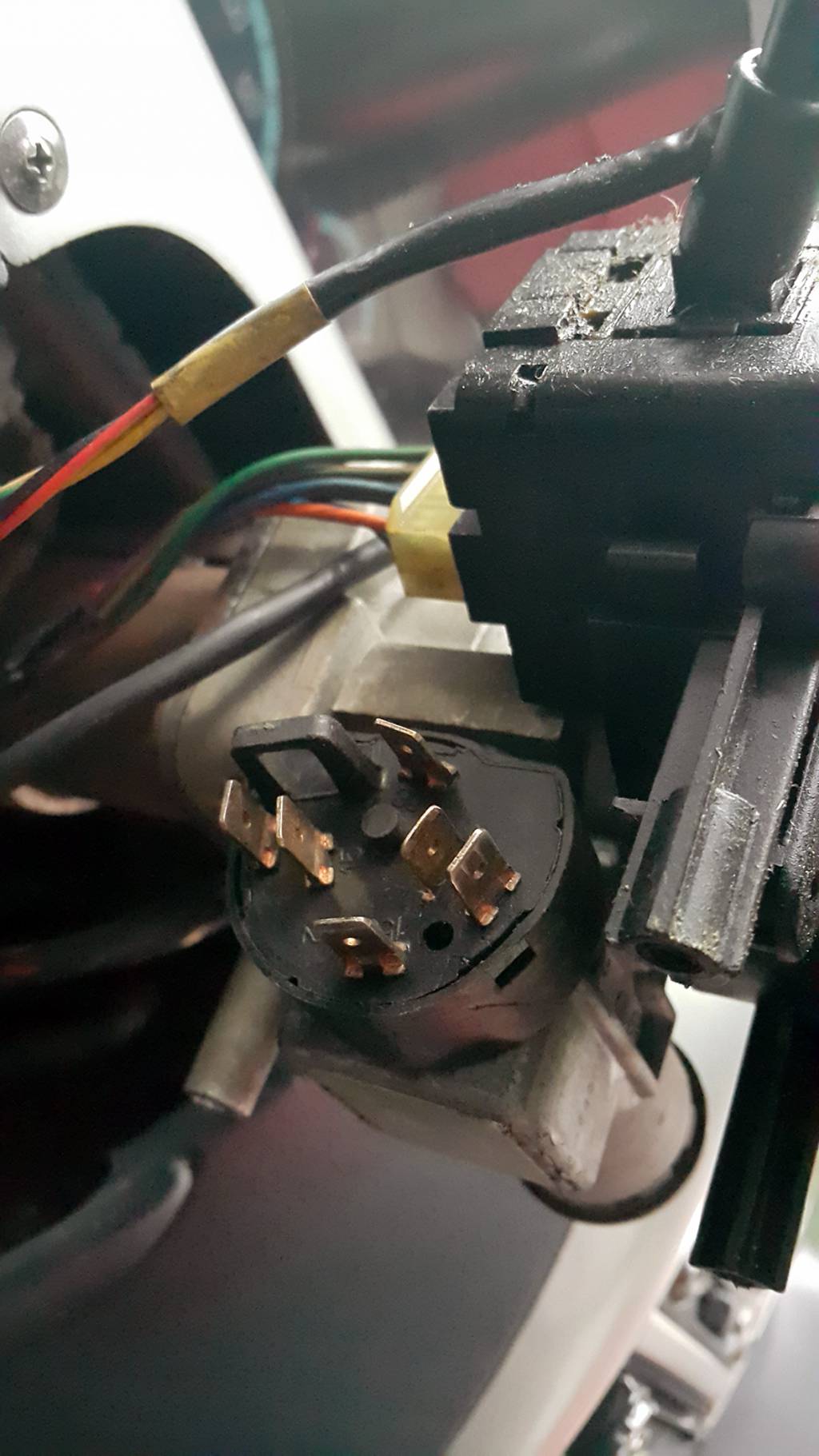

Cụ cho em hỏi, là bộ khó có liên quan đến phần điện không hay nó chỉ có mỗi cái lõi. Em muốn thay khóa chỉ vì điện chập chờn, khi đề là mất điện vào mobin.
Visi
OF-337479
6/10/14
266
279,331 Mã lực
Bộ khóa gồm 2 phần cơ và điện. Phần cơ là ổ khóa, bi lò xo..., phần điện là rơ le đề nổ gồm các lá đồng. 2 phần này liên kết với nhau bằng khớp cắm rút, lõi khóa chọc vào cái lỗ chờ sẵn của rơle đề nổ, khi xoay khóa cũng là lúc đóng các tiếp điểm để đề nổ máy. Chính vì vậy trường hợp của cụ chỉ cần mua phần Rơle điện trong ảnh cảu em là cái cục nhựa đen có các chân đồng sau ổ khóa là ok.
