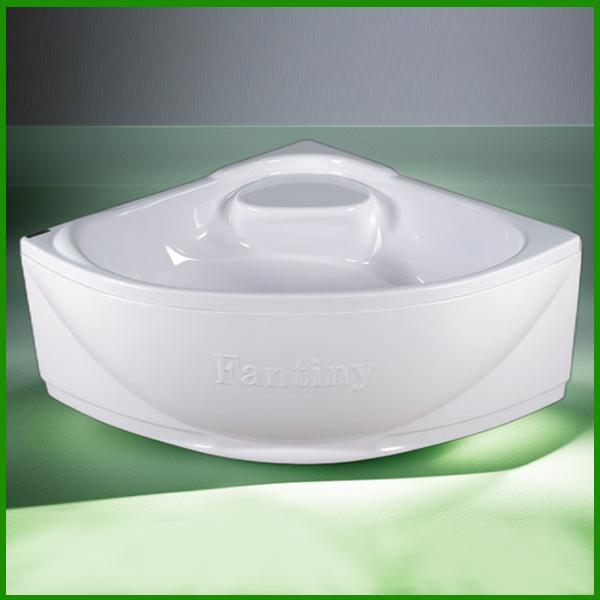

Trước em mua cái bồn tắm góc 950x950 đó. Chiều dài chỗ nằm cũng đc cỡ 1,1-1,2m. Nhà cụ đặt vào như vậy là hợp lý. Là cái này đây. Trẻ lớn nghịch vầy cỡ 12 tuổi vẫn thoải mái.
Còn để xây thì cũng dễ, tốn kém thôi chứ ko khó. Đương nhiên bóc hết ra làm lại chống thấm rồi mới xây hoàn thiện đc nhé. Ko có chuyện cứ thế xây đè vào là xong đâu. Xây như xây bể, ốp lát xong thì trong lòng cũng chả còn đc bao nhiêu đâu.

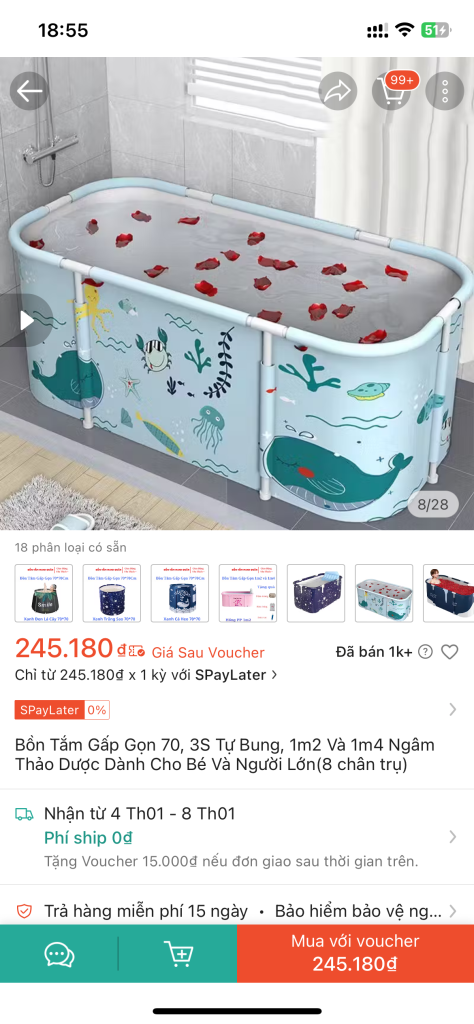

Này em tính rồi. Để nhét vừa thì kích thước còn lại bé lắm.
Có nhiẻu loại cho cụ chọn. Ví dụ như loại dưới đây hoặc cụ lên mạng tìm loại bể gấp gọn cho tiện. Chứ cụ lắp bồn vào cũng chỉ là loại bồn nhỏ thôi.
