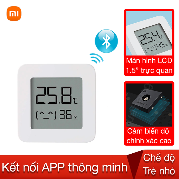

Cụ chủ thử nghiên cứu kết hợp cái nhiệt kế thông minh + điều khiển hồng ngoại của Xiaomi xem, nó đều có thể kết nối với phần mềm Mi home, có lẽ sẽ điều khiển được điều hoà dựa theo nhiệt độ.
Vâng em cám ơn Mod ạ, em phải lắp con này để theo dõi từ xa thật, phải va vào mới biết chứ lúc mua toàn mua ko phù hợp nhu cầu 😭😭😭

Em xin chân thành cám ơn các cụ, rất nhiều kiến thức mà search google cũng ko ra. Em chưa vodka các cụ đầy đủ thì cho em xin nợ chén ạ.
Nhiều đồ khi mua thì nhân viên bán hàng cũng ko tư vấn đầy đủ + bản thân chưa sử dụng nên ko nhìn được vấn đề phát sinh. Nhà em khá nhiều đồ điện như vậy.
Giải pháp hiện h là em chuyển cháu sang phòng khác và trang bị thêm điều hoà inverter + nhiệt ẩm kế Xiaomi để theo dõi nhiệt độ. Nếu có điều kiện mua thêm quạt tháp ạ 😀😀😀
