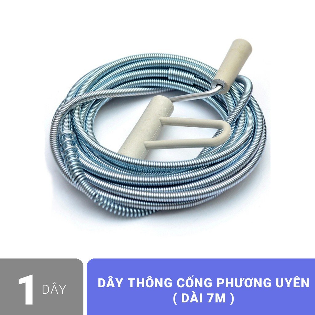

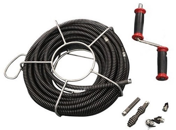

Các cụ có mẹo cách nào thông tắc được cái chậu rửa mặt nhà e nó bị tắc, thoát nước chậm quá, em đã mua cái lò xo 5m về nhưng lại to quá, không vào vừa ống 6 của chậu, đang tìm hiểu mạng còn 1 loại dây snake nữa có vẻ nhỏ, nhưng không biết ăn thua không?
đọc mạng thì có nhiều cách đổ nước sôi, rồi soda dấm...
Em xin cách nào khác các cụ đã làm được cho em
Em xin cảm ơn chúc các cụ cuối tuần vui vẻ
vệ sinh cái xi phông (cổ ngỗng chưa cụ)
nhà em thỉnh thoảng tắc cái chậu rửa mặt, em tháo xi phông ra vệ sinh, xong thông ngược cái ống từ chậu xuống lên, nó nhiều tóc hay quấn vào cái chân rút để chặn nước bồn rửa mặt. Nhiều tóc lắm.

Tắc chậu rửa mặt chủ yếu do tóc, phải tháo hết ra rồi moi tóc đi chứ luồn dây không ăn thua.

Ông mua loại nhỏ về lắp máy khoan mà xài. Tôi đang dùng loại nhỏ, thấy loại to hay mua về thì nó cứng không thông dc.
