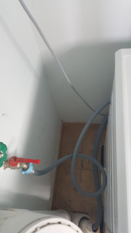

Nhà em lắp máy lồng ngang của Elec, thợ lắp ống cấp nước bị xoắn dây ntn có sao ko các cụ? Cụ Ngo Rung, nghia heinikel?

kakaka...Cụ vặn ra rồi quay lại cho hết xoắn. Quan trọng là áp lực nước đủ theo thiết kế của máy Elex thôi.
Cảm ơn cụ. Em ngại vặn nên mới hỏi có cần chỉnh ko thôi ạ. Máy nhà em vẫn giăt bình thường
Máy vẫn giặt được thì kệ nó đí, chỉ nhìn hơi xấu một tí thôi \m/
Vặn thẳng lại thì nước vẫn chảy như thế mà, ống có bị bóp lại đâu. Vẫn giặt bình thường thì mkn. :))
