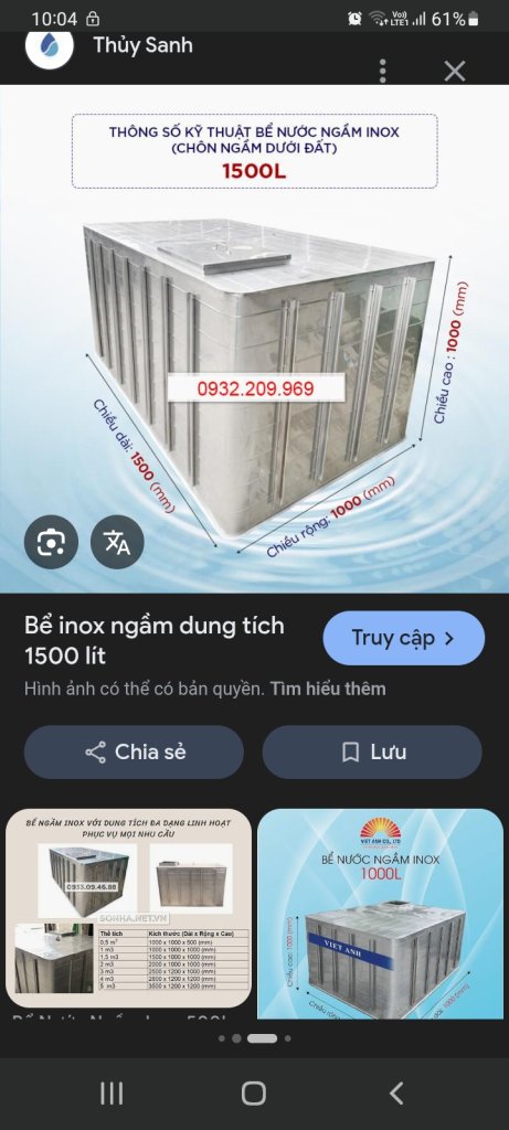

Tùy chỗ bác ạ.
Như cá nhân tôi thì hồi xây nhà, chưa có cái này, nên dùng bể ngầm thôi.
Nhưng bể ngầm của tôi khá bé, do nước khu tôi ổn.
Chỗ đặt cũng ngóc ngách, quy trình xây dựng thì đơn giản và quen thuộc.
Thế nên, bây giờ thì tôi cũng xài cái bồn inox này.
Nhưng phải chuẩn bị trước, khi đổ móng đã phải chuẩn bị chỗ để.
Đổ móng xong thì đặt bể ngầm xuống trước; và tìm cách bảo vệ nó, ...
Chứ để đến khi gần xong, đội Điện Nước vác đồ đến, thì bác hết cơ hội Đặt bể ngầm.
Nhà e đặt kich cỡ bê, thợ xây bể chừa mỗi cạnh 5 phân. Khi xây xong, bể họ làm xong, họ mang để thả vào. Ok chèn vữa.

Vẫn phải làm cái bể bao ngoài nhưng đơn giản hơn cái bể bình thường rất nhiều

Xây trát như bể truyền thống bình thường để bảo vệ inox, đặt bể inox vào trong bể xây rồi lại xây trát 1 bể truyền thống vào trong bể inox phòng inox bị rò rỉ nước, đổ nắp bê tông là xong

Nếu làm trong lòng nhà thì đơn giản
Nếu làm ngoài sân để xe chạy qua thì phải đổ khung dầm lão ạ
Em làm lâu rồi nên không nhớ 'thiệt hại' đâu, làm 2 cái bể inox 4 khối, nhàn hẳn khoản chống thấm và lo thẩm thấu nước bẩn vào bể

Như nhà tôi đặt dưới gầm cầu thang, thì đặt sau khi xây thô xong sẽ khó và không đưa cái Bể ngầm kia vào được.
Tất nhiên, chỗ thoáng hơn thì đặt sau được.
Xây bể ngầm cũng ok, miễn là không chung móng với nhà.

Em vẫn thiên về p/a xây bể betong cốt thép (đổ betong thành bể), sau đó chống thấm, và ốp lát gạch men cho sạch, làm thêm có rốn bể để thau bể & vệ sinh cho tiện.
Bể inox liệu có rỉ, thủng sau 10 năm ko? Đặc biệt ở chỗ ghép nối & mối hàn?

cụ xây bể bê tông rồi nhét bể inox vào là quá đẹp ko lo gì nữa, tốn kém nhưng phương án chuẩn nhất rồi

Các cụ chú ý:
- Bể thép trọng lượng nhẹ nên dễ đẩy nổi khi ít nước mà mức nước ngầm dâng cao.
Vì thế khi làm các cụ phải đổ móng bể bằng BTCT và neo bể vào thép móng.
Cái này ko cẩn thận là nghiêng bể về sau đấy

inox đểu không rõ.
đúng 316L thì ngâm nước muối vẫn vô tư .
các mối ghép hàn đồng nhất với vật liệu vỏ .
tất cả phải được xông khí trơ khi hàn .

Em sắp xây nhà mà đang phân vân 2 món là bể nước ngầm inox và hầm cầu đúc sẵn.
Dạo gần đây em hay thấy cái bể ngầm inox khá hay, nếu xây theo kiểu truyền thống thì phải chống thấm các kiểu, mà về lâu dài có thể nó vẫn dò nứt , hàng xóm nhà em năm ngoái tự dưng thấy thanh toán tiền nước tăng vọt, không biết do đâu, tháng sau vẫn thế, hoá ra do nứt bể.
Thứ 2 là nên dùng hầm cầu truyền thống hay bồn nhựa đúc sẵn ạ, em thì thiên về độ bền và chi phí thôi ạ.
Các cụ có kinh nghiệm rồi tư vấn giúp em ạ.
Rất nên cụ ạ!

Nhà em dạo trước công trình bên cạnh có đầm rung, cả khu rung bần bật. May dạo làm bể ngầm xây xong em đổi ý làm thêm cái bể inox vào phía trong. Thế nên cũng chẳng lo lắng gì. Chứ các nhà chỉ có bể xây kêu như vạc, chỉ sợ nứt mà cũng chẳng biết làm thế nào.

E cũng vote bể inox, nhà e xây ngày xưa dùng bể bê tông, rất kín mà thế quái nào gián vẫn lọt vào phát triển thành cả dòng họ trong đó các cụ ạ, lâu lâu rửa bể phát khiếp, cũng ko rõ nó ăn cái j để sống, các khe kẽ nắp bể nhà e đều trám kín

Rất nên làm inox, nhưng vẫn phải xây tưởng bao xung quanh cụ ạ

Đúng SUS304 thì 30 năm cũng chẳng sao. Chỉ sợ nó làm 201 thôi cụ, 201 thì để lâu ở môi trường ẩm ướt vẫn han rỉ nhẹ.
