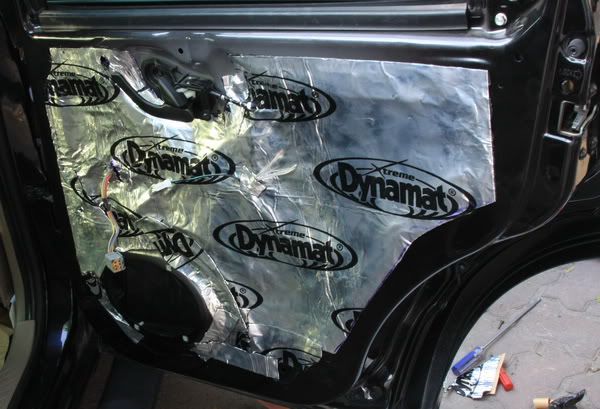

Hi MinhPT ! Loa tốt sao không sử dụng vật liệu tốt hơn
Tớ dùng tấm dán của Dynamat
- Một lớp dán vào phần tôn phía trong cửa
- Một lớp dán vào giữa tapi và của
Dẻo và dễ dán, không có mùi đâu (3 năm rồi) :)

Ặc .. lão bọ cạp dính chưởng Dynamat Extreme giống e rồi .. chất lượng thì tốt dư mà nhiều cái cũng tốt như thế mà giá = 1 phần thoai .. :-|.
Vật liệu là một chiện .. chuyện sử dụng ntn lại là chuyện khác, ngoài các lớp damping cho tapi cửa mà một số cụ dán ở trên e thấy chưa hợp lý lắm thì việc áp dụng hai lớp & hút âm phía sau loa sẽ cải thiện đáng kể chất tiếng của cặp loa ấy ...
Dạ, loa cũng được, nhưng cặp kia to quá nên em dùng 2 cặp 130KRC. Loa này hay phết.
Em tìm mà không có chỗ bãn Dynamat hay StP, ... nên làm nghịch tí. Nhưng mà hỏi các bác chuyên nghiệp thì các bác ấy không bán vật liệu, em lại thích tự làm.
Cái cánh cửa xe của em có 1 đặc biệt khác với các xe thông thường: cánh ngoài bằng nhựa, không có tôn cánh cửa, anh nhìn ảnh:
1: door panel làm bằng nhựa, loa gắn vào đây luôn, 2: xốp mỏng 2 3mm nằm giữa, 3: door skin bên ngoài, cái này làm nhựa khá dẻo.
Vì vậy ồn từ bên ngoài vào bên trong khá nhiều và ngược lại mở nhạc ồn ra ngoài cũng khiếp, thêm nữa đứng ngoài gõ tay vào cửa như gõ trống ấy.
Nên em dán damping nhằm làm cứng, gia cố và chống rung cho cái thùng loa gồm cả mặt ngoài và trong.
Mặt trong thì dán như sau:
Vậy là em có 1 cái thùng khá lớn, có thể gấp đôi các xe thông thường, và hi vọng tiếng trầm tốt hơn.
Nếu như xe của anh dán Dynamat như vậy cái thùng loa giảm thể tích nhiều phết, vì không tận dụng thể tích giữa tấm tôn giữa và tấm nhựa tabi. Anh thử xem có đúng không?????
Tới giờ mới dán được 2 cánh bên phụ, mai em làm tiếp.

Bác Minh thích lọ mọ thì lúc nào qua e đưa vật liệu xốp PU & damping cho DIY nhé ... ở chỗ gara e nó rộng tha hồ mà bác tháo lắp. Tiện thể ae chém gió luôn phần âm thanh. Bác dán damping vào phần nhựa e nghĩ là chưa ổn hẳn rồi ...

Gia cố thùng loa thì nên gia cố vào phần xương thì hiệu quả sẽ cao hơn, cái táp pi nhựa chỉ là vỏ che bên ngoài, không phải là khung xương thép ạ ... bác thêm lớp damping ở mặt trong chỗ khung xương thép lớp trong & ngoài sát táp pi nhựa thì hơn.. trường hợp xe mình không có khung xương nhôm chỉ có thể dán damping vào mặt tôn ngoài thì e sợ tấm nhựa không đủ độ chắc chắn để chịu được hết rung động của loa. Ngoài ra khi dùng mút hút âm ngay phía sau loa sẽ triệt tiêu đáng kể hiện tượng sóng đứng tạo thành trong cửa .. tiếng sẽ tròn & chắc hơn nhiều ...
