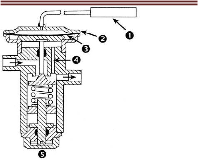

lâu rồi thớt chẳng thấy ai vô, em lại khuấy động tí, xe còi nha em lacetti ex, thay lốc, dàn nóng điều hòa rồi, kiểm tra độ kín tốt, không bị rò gas, van tiết lưu dùng khoảng 4 -5 năm rồi, lúc mới thay lốc chạy lạnh rất sâu, nhưng mấy hôm nay không lạnh mấy, thợ tại chố bảo kẹt van tl liệu có phải không các cụ , có cần thay van tiết lưu ko ạ ?
htrc thay lốc cụ còn tiếc rẻ cái van tiết lưu làm gì .thay đi cụ ạ
vì em nghĩ tại cái lốc cũ ai dè cái van cũng có vấn đề , em đang đặt hàng cái van rồi, có hàng về em sẽ thay ?
Em lai kt ở chỗ khác thợ bảo phải bịt van đuôi lốc mới hiệu quả co đung ko ạ
