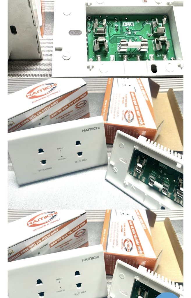

H như em dùng cả 2 con r sao đó ợ, đã review ở thớt tự sửa đồ.
1. Con hamichi - hoặc tương tự- e k nhớ mua loại gì
ưu: đang dùng ổn xong chưa đc 1 năm nên chưa biết độ bền
Nhược:
K có chân khiển phao bể ngầm - em k nhớ chính xác cc k tra lại
Cắm ổ trực tiếp phải nhớ để rút k bị tràn bể
Lỗ ổ cắm k có nắp che- dễn bị gián, thạch sùng chui vào.
