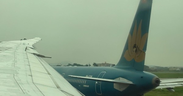

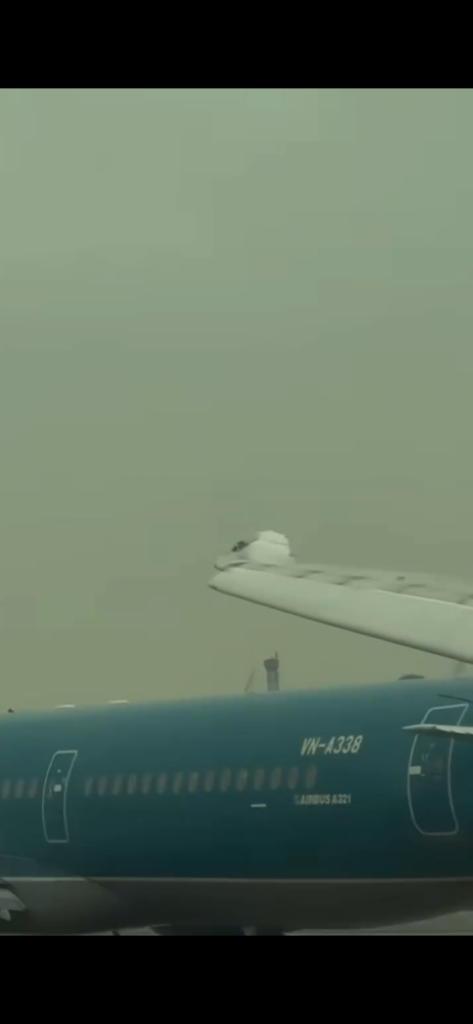

Hôm nay thấy có vụ em B787 - 9 cắt đuôi em A321 ngọt xớt , cùng của VNA
Cú này đau đớn lắm đây, thiệt hại không biết bao nhiêu mà kể. Khả năng cao là một mớ phi công và nhân viên không lưu phải giải nghệ ! :((
Alibabababa
OF-870026
20/10/24
904
676,565 Mã lực
Tất cả đều do ý thức lái của con người mà thôi, sống lái xe trên đường phố thế nào nó sẽ thể hiện trên đường bằng sân bay như thế, lạng lách đánh võng nó thành tật ở Việt Nam rồi.
Vụ cắt đuôi chém cánh thế này Vietnam airlines chắc cũng mất vào chục triệu Đô rồi
Vụ này chắc phải thay toàn bộ cánh đuôi với cánh bên của máy bay rồi, quả này tốn tiền lắm đây, không biết máy bay có được phép hàn nắn khung nắn càng không các cụ nhỉ? sửa chữa kiểu hàn lại cánh máy bay như xe máy hàn khung hàn đuôi không? Nếu được thì lại phải thuê máy ông hàn đuôi xe máy đến họ hàn cho nó rẻ tiền :))
