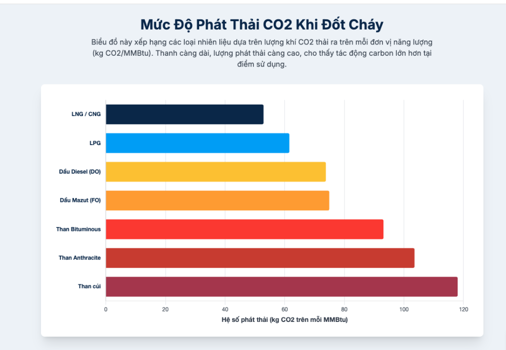

Điện cũng nhiều loại phát điện. Trong các loại điện từ nhiên liệu hoá thạch thì LNG / khí tự nhiên phát thải thấp nhất . Cho nên bây giờ LNG đã được định nghĩa là "sạch"
Các điện tái tạo về lý thuyết là phát thải thấp hơn nữa nhưng cần tính hết cả vòng đời, tính cả làm ra nguyên vật liệu, thiết bị vvvv mới so sánh đầy đủ.
Trump chém gió thì không biết được nói thật hay nói chơi :) chứ chưa thấy cơ sở khoa học nào bác bỏ biến đổi khí hậu và tác hại của CO2
Cụ nói đúng về việc đốt trực tiếp LNG hoặc than hay xăng hay diesel
Nhưng xe hơi chạy xăng đốt xăng và sinh công chuyển động năng trực tiếp. Xe điện thì đốt LNG, phát điện, nâng lên cao áp, truyền tải, hạ áp, sạc vào pin, rồi mới chạy động cơ điện, động cơ điện chạy mới sinh công chuyển động năng. Tức là quá trình nhiều trung gian hơn rất nhiều. Đương nhiên tiêu hao cho trung gian cũng nhiều hơn. Cho nên mức độ ô nhiễm e nghĩ cũng vậy thôi, nếu ko muốn nói còn nhiều hơn xe xăng.
Nhưng xe hơi chạy xăng đốt xăng và sinh công chuyển động năng trực tiếp. Xe điện thì đốt LNG, phát điện, nâng lên cao áp, truyền tải, hạ áp, sạc vào pin, rồi mới chạy động cơ điện. Tức là quá trình nhiều trung gian hơn rất nhiều. Đương nhiên tiêu hao cho trung gian cũng nhiều hơn. Cho nên mức độ ô nhiễm e nghĩ cũng vậy thôi, nếu ko muốn nói còn nhiều hơn xe xăng.
Động cơ Xăng (ICE) hệ số chuyển đổi năng lượng 30-40%.
Nhà máy điện LNG hệ số chuyển đổi (chu trình hỗn hợp) 60%. Hệ số chuyển đổi điện - sinh công xe điện khoảng 85%.
Tính cả chu trình nhà máy điện LNG + xe điện = 60% x 85% = 51% vẫn cao hơn, tiết kiệm năng lượng hơn tất cả các loại động cơ xăng.
Thêm: nếu lấy hệ số an toàn nhất nmđ chuyển đổi 55%, xe điện 80% thì tổng hệ số chuyển đổi vẫn 44%, vẫn cao hơn tất cả động cơ xe xăng. Tính cả tổn thất hệ thống 10% nữa thì tổng hệ số chuyển đổi vẫn 40%.

Lý thuyết thì luôn ngon, còn thực tế rồi sẽ như loằn. Thế cụ nghĩ điện than nó không có hệ thống lọc bụi, lọc khí thải à. Bảo nhiên liệu hóa thạch ngày càng cạn kiện nên phải cấm xe xd, thế LNG nó vô tận à. Lúc cần thì chỉ bốc hay, lúc muốn cấm thì chỉ bốc thối. Đừng như con vẹt thế chứ.
Cụ đến tháng hay sao mà hằn học thế.
Thứ nhất hệ thống lọc bụi nó áp dụng cho nhà máy, và điện than nó cũng có. Nhưng nó có áp dụng được cho phương tiện cá nhân ko.
Thứ 2 theo tính toán nhiên liệu LNG nó phát thải giảm 25%NOx, 90%SOx, 90%PM, 20%CO2 so với nhiên liệu hóa thạch. Và các nguồn phát thải nó gây ảnh hưởng thế nào thì cụ có google dc ko ạ ?
Thứ 3 nhiên liệu LNG nó ko vô tận nhưng nó có thêm 1 nguồn nữa bên cạnh nguồn từ nl hóa thạch thế chẳng hơn ak.
