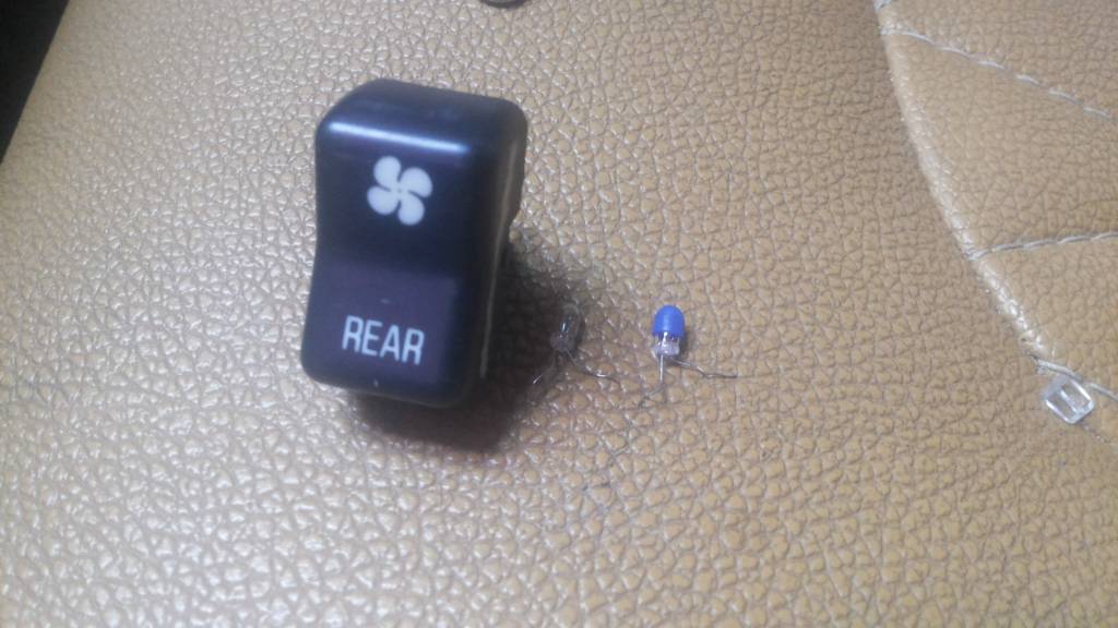

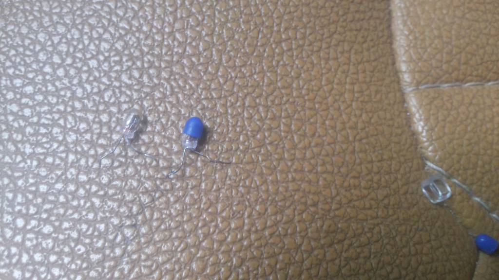

Rỗi rãi, tranh thủ thay cái bóng đèn công tắc của cái giàn lạnh sau.
Các cụ ở thủ đô mà mua đc cái bóng 12V nhỏ xíu thế này thì ko phải chế cháo j:
Trước tết iem đã mua sẵn 1 bộ dèn nháy loại bóng nhỏ, iem tách ra rồi đấu nối tiếp 2 bóng với nhau (nếu để 1 bóng đơn thì cháy ngay nhé, mỗi bóng đơn chắc chỉ chịu đc 8V thoai), cắm lại vào cái chân nhựa của nó rùi cắm vào công tắc, thế là ok.
Bật lên che tối đi cũng sáng phết:

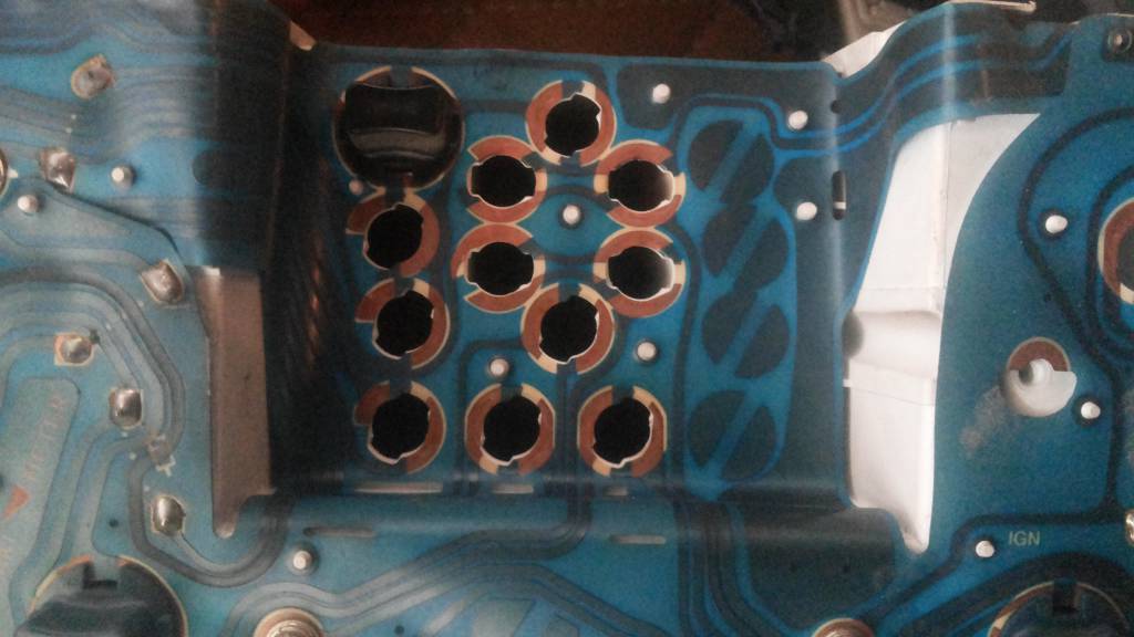

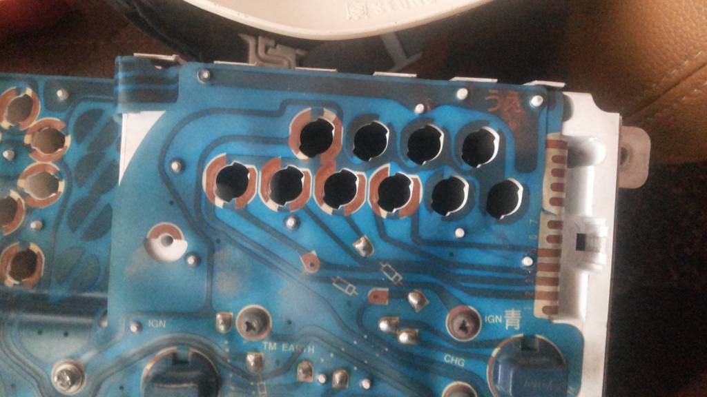

Cám ơn bác đã động viên, nhờ bác hướng dẫn lại cách tháo bảng tap lo PAJ với ạ, con xe của em cháy mấy bóng rồi
doanhlilama691
OF-121344
21/11/11
4,340
425,251 Mã lực
Mọi miền tổ quốc
Cụ xem cái nắp che tap lô có 3 con vít, 2 con 2 bên ngay chỗ ngồi lái nhìn thấy, 1 con cụ đứng ngoài kính lái nhìn chéo xuống nó có cái nắp nhựa hình chữ nhật khoảng 1,5x2,5cm, cụ bật cái nắp đó ra. Cụ chú ý khi tháo là rút cáo dây công tắc đèn cảnh báo, sấy kính sau. Tháo đc tấm đó ra cụ nhìn thấy hàng vít bên trong, cụ cứ tháo nhg con vít to, nhấc bảng đồng hồ lên để rút các giắc cắm ra, lật úp cái bảng điều khiển xuống rồi tháo các bòng đèn ra, khi tháo đui bóng đèn nhớ soay một góc. Sau khi tháo xong nó thế này:

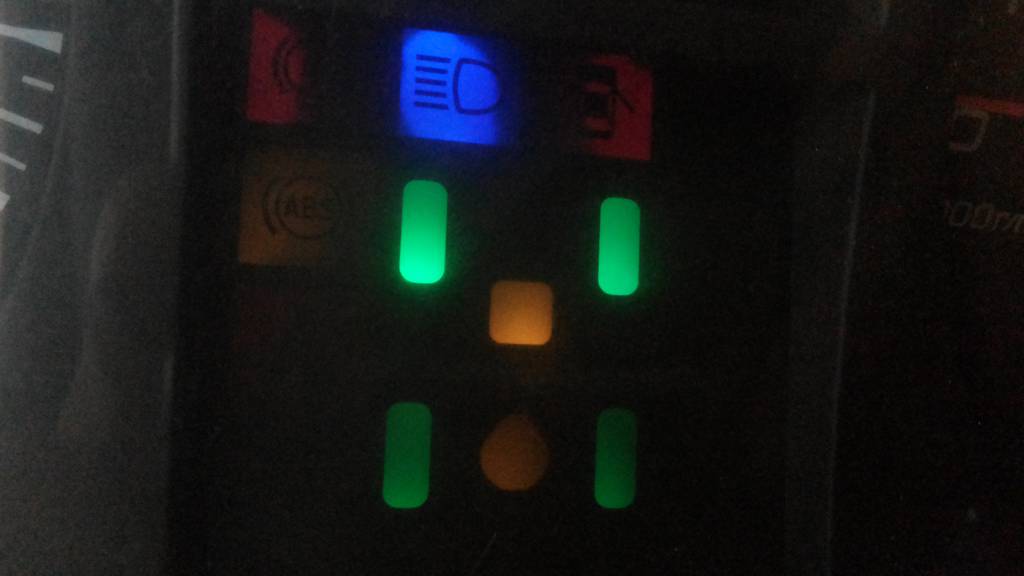

Dong Pa 2.4 và 3.0 (V6 3000) thì chưa cóa ABS đâu, ợ, cụ có mua xe thì đặt hàng mua thêm bộ đấy về mà lắp nhóe, mặc dù trên mặt đồng hồ vữa có lỗ để lắp bóng đèn báo ABS đấy ợ (cụ phải tinh mắt mới thấy nhé :)) )
