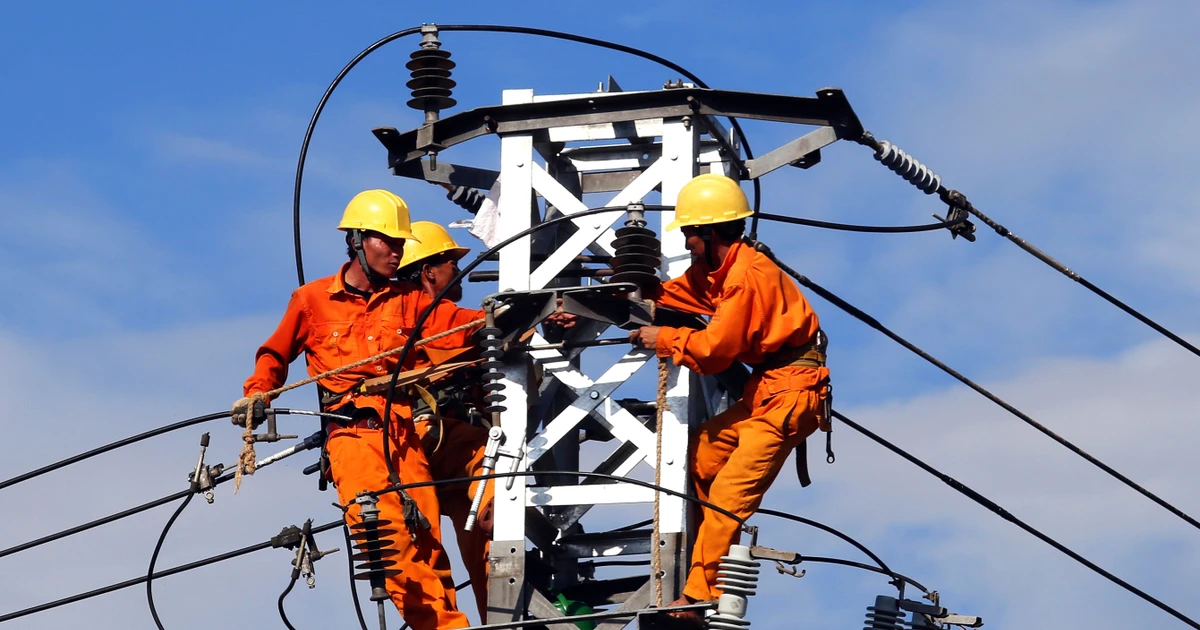

Lưới điện người ta cũng lớn lên chứ có đứng yên đâu.
Điện phải được phát triển cho tất cả các ngành kinh tế khác.
Nhưng vẫn đề là vốn như mọi thể loại hạ tầng khác:
