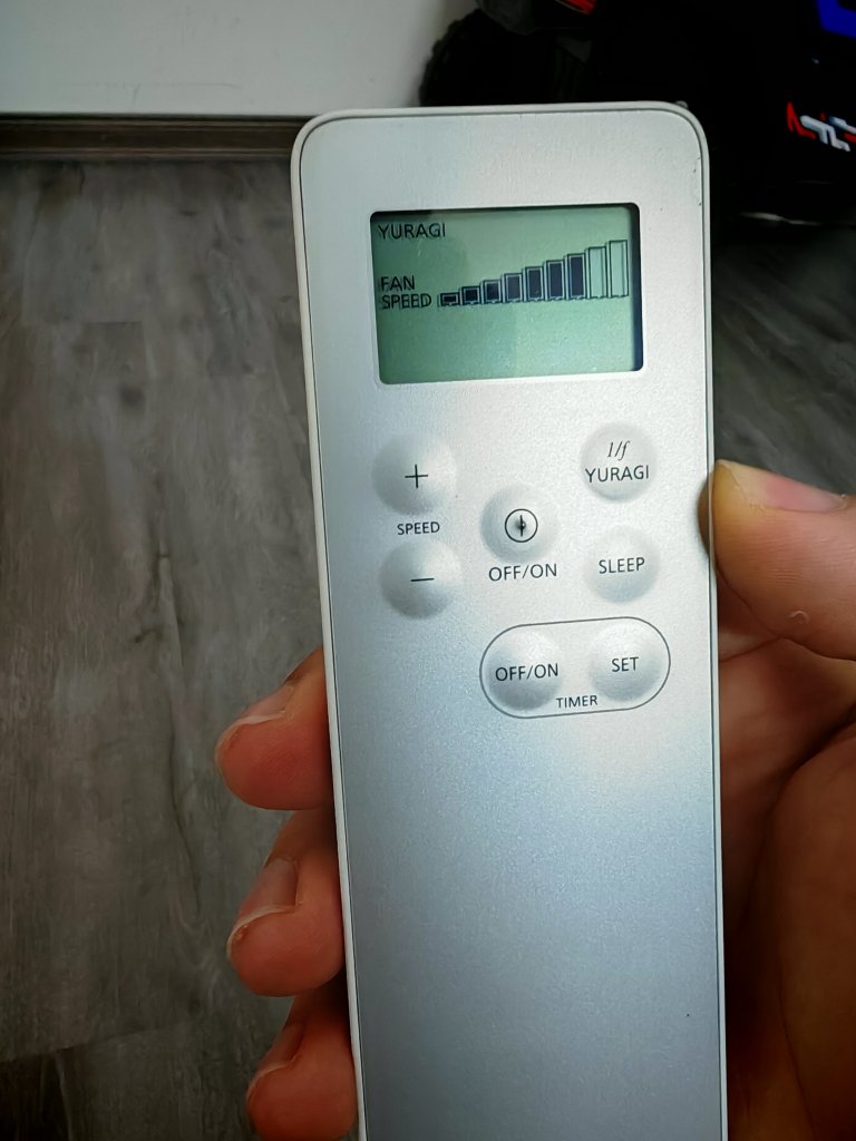

Cụ xem giúp em ạ. F-60GDN

vậy khả năng cụ lắp có vấn đề rồi, kiểu như trần thạch cao giật cấp mà loại quạt này ty ngắn nên vậy. chứ quạt này em thấy là loại xịn và lưu lượng gió công bố 300m3/ph là khá lớn rồi
