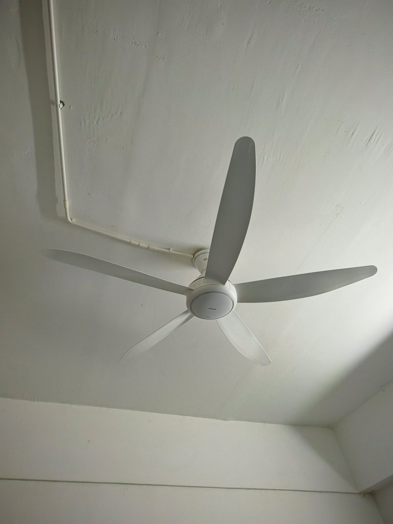

Nhà em phòng khách chung cư có lắp cái quạt trần panasonic mà bật k thấy mát dù có bật max ( ở đây rất ít gió). Chiều cao trần 2.7m và e lắp quạt ti dài. Hỏi một số chỗ người thì bảo do giật cấp người thì bảo do khoảng không nhỏ quá. Trong đây có cụ nào có kinh nghiệm or cách để cải thiện không giúp e với.

con này là mã quạt mới năm nay của Pana (model thay thế cho model cũ là TDN)- con này thì k có chức năng đảo chiều quay. Chức năng đảo chiều quay chỉ có trên mã DGN.
cụ nhìn từ dưới lên, chiều quay chuẩn là ngược chiều Kđh, hoặc khi mới khởi động, cánh quạt quay về cạnh thẳng của cánh thì là đúng.
trường hợp k đúng thì phải kiểm tra lại. E k trực tiếp kiểm tra nên k dám võ đoán. Cụ có thể liên hệ bên cung cấp hoặc alo bảo hành hãng

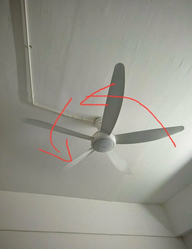

e có đánh dấu chiều quay theo hình quạt nhà cụ đây. Cụ kiểm tra lại xem có đúng k
Quay đúng chiều cụ vẽ rồi à . Hãng hẹn em ra lễ qua tham quan rồi ạ.

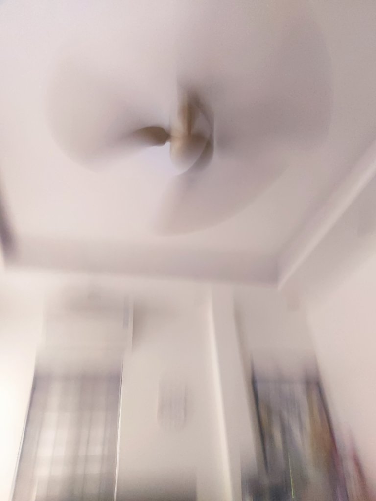

Nay bảo hành qua check. Vặn vẹo 1 hồi, thì kết quả vẫn vậy. Nên em vác ra phòng khách lắp thì có gió bình thường. Họ kết luận do phòng bé có 15m2. Nên kết luận là các bác cứ mua 3 cánh của vinawind cho rẻ và mát. Mua cái hãng này chả đc tích sự gì mà đắt, kén phòng, và cũng không mát hơn.

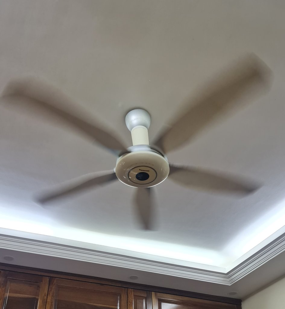

Nhìn kỹ thì đúng là có thể do cái ô trang trí hạ trần kia. Như vậy phương án có khi khả thi lại là mua loại có sải cánh nhỏ hơn....

Hự, cái “họ kết luận” E thấy k được thuyết phục. Thực tế là E trải nghiệm full các mã quạt trần Pana hiện có, đã có trên thị trg 10 năm trở lại đây. Từ 3, 4, 5, 6, 8 cánh (tương ứng sải cánh từ 1,2m-2m); AC, DC; có đèn, k đèn; ty dài, ty ngắn đủ cả. Phổ biến nhất loại 5 cánh thì với phòng từ 12m2 trở lên là lắp đc. (Nhà E pn D-R-C tương ứng 4-3,2-2,6 E lắp TDN ty ngắn 21cm, năm nay chưa phải bật Đh phút nào, từ 2h sáng trở đi phải giảm dần về số 5& đắp chăn mỏng). E nghĩ nhà cụ khả năng do lắp đặt cân chỉnh. Chứ mã quạt nhà cụ mẫu mới, lưu lượng gió còn nhiều hơn các mã cũ quãng 20%.

Họ cân chỉnh lại, bảo thợ lắp hơi lệch chút. Nhưng xong thì vẫn vậy.
