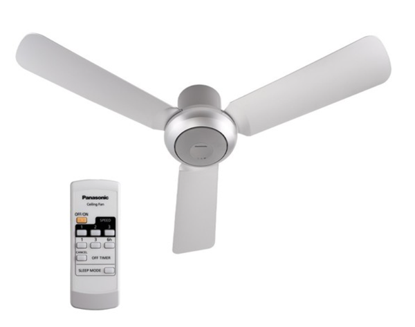

Nhà em phòng khách chung cư có lắp cái quạt trần panasonic mà bật k thấy mát dù có bật max ( ở đây rất ít gió). Chiều cao trần 2.7m và e lắp quạt ti dài. Hỏi một số chỗ người thì bảo do giật cấp người thì bảo do khoảng không nhỏ quá. Trong đây có cụ nào có kinh nghiệm or cách để cải thiện không giúp e với.
Bản chất cái quạt là tạo vùng không khí áp suất thấp đằng sau và áp suất cao phía trước. Cái trần giả nhà cụ lại tạo các vùng xoáy dẫn đến áp suất không khí phía sau quạt bị tăng lên, lưu lượng gió giảm đi. Cụ bỏ cái trần giả hoặc bịt kín cái ô vuông đèn trần phía trên quạt là được.

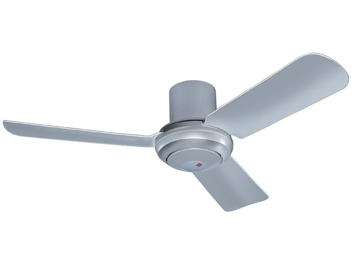

Em mới lắp 03 cái KDK 03 cánh ở PN, gió mát thì ok nhưng cảm nhận so với quạt cây của KDK vẫn thấy hơi rung và ù nếu bật số 3, thợ bảo số 3 quạt nào cũng rung và ù hết. PN em là trần giật cấp, mã quạt KDK M11SU. Nhà cụ có bị vậy không ạ?
1 là cụ đấu nhầm dây tụ bị quay ngc, cụ quan sát xem. Chiều vênh lên cao hơn phải quay trc
2 là thiết kế cánh quá phẳng nên ko có gió phải uốn lại đều tất cả các cánh.
Em cũng đang lăn tăn 2 mã này lắp cho 3 PN nhà e. tầm 15m2, vì trần nhà em có 2,6m. Xin ít review của cụ?
laixecutkit
OF-201538
11/7/13
268
330,534 Mã lực
KDK đi cụ, cảm giác vẫn êm hơn chút, một 9 một 10. KDK nhìn cũng hay hay hơn Pana, mặc dù 02 mã khá tương đương, điều khiển cũng giống hệt nhau, tối qua e mới lấy thử điều khiển Pana dùng cho KDK cũng được luôn haha.
Xe xích đu
OF-736137
15/7/20
207
75,503 Mã lực
Em lăn tăn 3 cánh liệu nó chạy có êm, ồn? có đủ mát ko cụ? Vì em lắp trong phòng ngủ nên phải cân nhắc kỹ ạ
Theo em thì số cánh không ảnh hưởng nhiều lắm đến êm, ồn. Càng nhiều cánh thì khả năng phân tán gió càng tốt, làm mình cảm thấy dễ chịu hơn. Nói chung quạt 03 số thì chạy số 1 êm & đỡ ồn nhất, số 2 vừa vừa, số 3 thì nhiều gió nhất nhưng cũng ồn nhất, quạt nào cũng thế. Trong phòng ngủ thì đêm em vẫn bật điều hòa + quạt KDK số 1 là em thấy ổn. Còn mở cửa sổ không bật ĐH thì phải bật quạt số 2.

Quạt ko mát là do để sát trần quá. Nhà em cũng bị
Không phải thế, do cái góc nghiêng của cánh quạt giống như hoạt động của cánh quạt máy bay thôi mà, cụ muốn gió mạnh thì leo lên vặn cho cái cánh có 1 góc nghiêng nhiều hơn, nhưng nhớ chỉnh cả 3 cánh thật cân không nó ngoáy gật gù thì bỏ mịa
Vấn đề này của cụ rất điển hình ở các căn hộ chung cư. Với trần cao 2.7m mà bác dùng quạt ti dài và bị vướng trần giật cấp, quạt không mát là điều dễ hiểu. Do một số nguyên nhân sau:
1. Sai lầm về độ dài của Ti quạt (Nguyên nhân chính)
Với trần chung cư chỉ cao 2.7m, việc lắp ti dài là một sai sót kỹ thuật.
  • Vấn đề: Nếu ti quá dài, quạt hạ xuống quá thấp. Khoảng cách lý tưởng từ cánh quạt đến sàn nhà nên từ 2.3m−2.5m. Nếu thấp hơn, gió không kịp tỏa ra diện rộng mà chỉ tập trung một điểm ngay dưới tâm quạt, tạo cảm giác bí bách.
  • Cách xử lý: Thay bằng ti ngắn (khoảng 20cm - 25cm). Quạt Panasonic thường có các cỡ ti khác nhau, bác nên đổi sang loại ngắn nhất dành cho chung cư.
2. Hiệu ứng "Lồng kính" do trần giật cấp
Nếu cụ lắp quạt vào phần lõm của trần giật cấp (đúng với trường hợp nhà cụ chủ):
  • Vấn đề: Để quạt mát, cánh quạt cần không gian trống bên trên để "hút" không khí rồi mới đẩy xuống dưới. Nếu cánh quạt nằm quá gần hoặc nằm thụt bên trong khối giật cấp, nó sẽ tạo ra hiện tượng quẩn gió. Quạt chỉ quay tròn luồng khí tại chỗ mà không tạo ra gió xuống dưới.
  • Khoảng cách chuẩn: Cánh quạt phải cách mặt trần ít nhất 20cm - 30cm và phải thấp hơn mép của phần trần giật cấp khoảng 5cm - 10cm để gió có thể tỏa đi.
3. Diện tích cánh quạt và không gian
  • Vấn đề: Nếu phòng khách quá hẹp hoặc đồ đạc (tủ cao, kệ) quá sát quạt, luồng gió bị cản trở ngay lập tức. Ngoài ra, nếu quạt Panasonic bác chọn có sải cánh quá lớn so với khu vực lòng trần giật cấp, gió cũng sẽ bị "nghẹt".

Còn trong trường hợp khi lắp xong, thấy quạt mát. Tuy nhiên, dùng 1 thời gian lại không thấy mát như trước thì nên vệ sinh lại quạt: bụi và bẩn bám trên cánh quạt làm ảnh hưởng đến luồng gió.
Nghe có vẻ sai sai vì như quạt cây thì vẫn thấy mát nếu bụi bẩn bám, nhưng quạt trần nguyên lý hoạt động khác (do khác nhau khoảng không gian phía sau cánh quạt) nên khi có bụi bẩn bám kết dính lại trên cánh ảnh hưởng rất lớn để khả năng vận hành.
