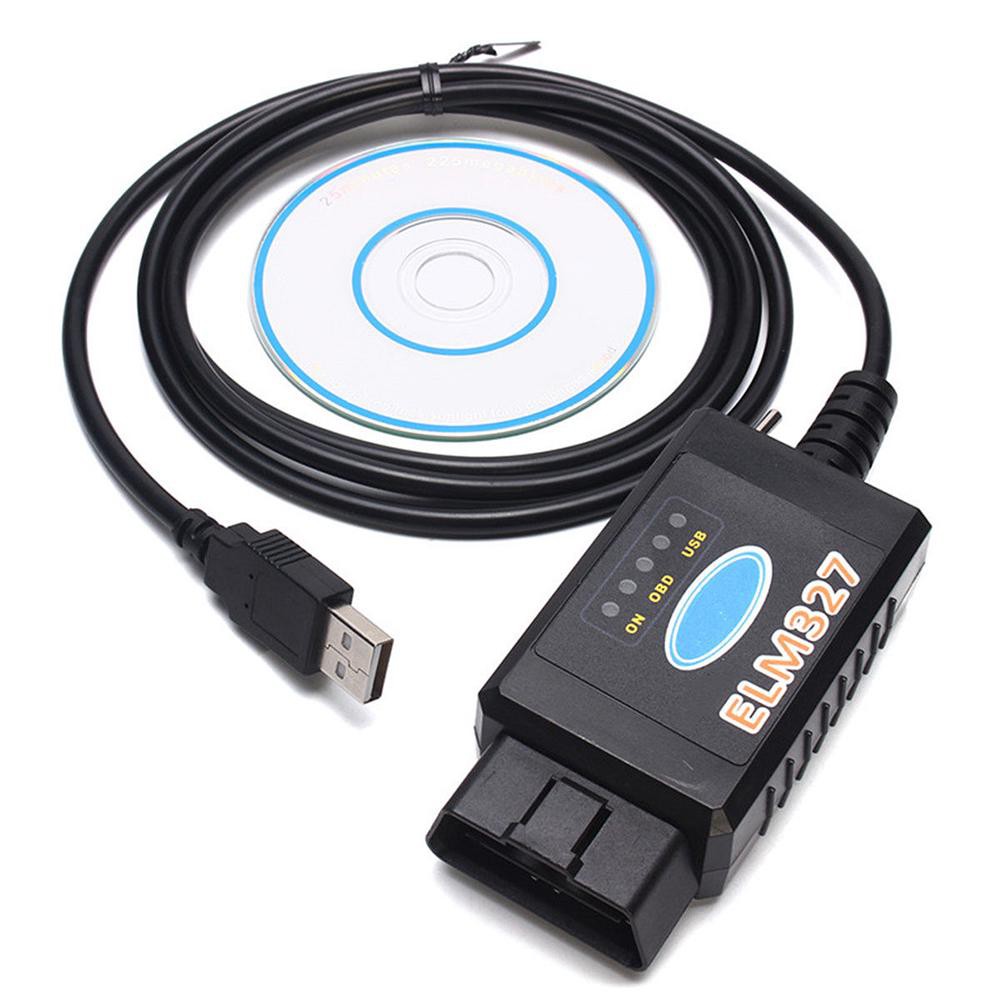

Đúng rồi cụ, dễ lắm không có gì khó đâu. Cụ search trên mạng nhiều bài hướng dẫn rồi. Khó nhất là có "dám làm" hay không thôi :D
Em mua cáp bên dưới và cài OK, cụ tham khảo (ship từ nước lạ về nên hơi lâu)
Cụ có thể cho em xin link hoặc keywork hướng dẫn được không ạ, em tìm hoài không ra, có mỗi một bài hướng dẫn từ 2019 thì link die hết rồi, các link khác đa số là của bên dịch vụ, em chỉ cần bật cái lim :D
em chỉ mở được tính năng ẩn (LIM, Spead Alarm, ...) thôi chứ không hack được cụ ạ. Firmware của em upgrade lên bản cao rồi nên em không làm được.
Việc mở tính năng ẩn và hack màn hình là khác nhau hoàn toàn, không liên quan nhau.
Để mỏ tính năng ẩn thì cụ search hướng dẫn theo keyword "bật tính năng ẩn cho mazda" thì ra rất nhiều bài hoặc clip hướng dẫn. Cần có:
1. Cáp ODB như em nói ở trên
2. File excel tính mã tính năng
3. Phần mềm ForScan (được dùng miễn phí 2 tháng)
