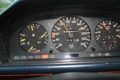

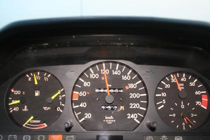

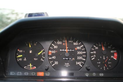

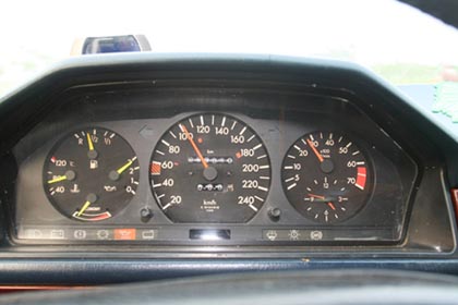

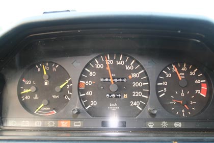

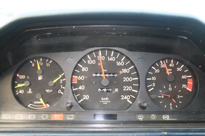

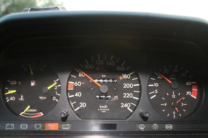

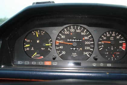

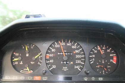

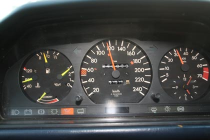

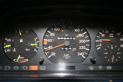

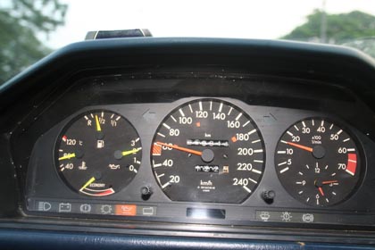

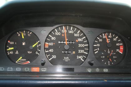

em chụp mấy cái ảnh đồng hồ để các bác xem và phân tích cho vui. Những ảnh này chụp cả lúc xe đang tăng tốc và lúc giữ tốc độ, giảm tốc độ. (note: đèn báo dầu báo sai nhưng em cứ để kệ nó sáng cho đẹp :D )

@ Ride : đúng là vòng tua hơi cao hơn xe em khi đi cùng tốc độ, cái này do số tự động hay sao bác ?
Ride
OF-56006
27/1/10
1,157
459,630 Mã lực
bác chạy 120km/h ở đâu vậy bác?? con này vòng tua cũng cao thật thấp hơn altis chút xíu,
thẳng cầu Thanh Trì sang Bắc Ninh bác ạ, theo em thấy hiện tại ở quanh HN chỉ có đường đó là đẹp nhất.
Cái này phải để bác nào chạy Merc già số tự động đính chính mới chuẩn. Bác Tienna đâu rồi, vòng tua 190E ngày trước thế nào bác ?

Đúng là vòng tua hơi cao đấy bác, thường thì ở tốc độ 100 và số 5 thì 300E số sàn có số vòng tua chỉ 2000. Bác xem lại tài liệu xem tỉ số truyền của 300E số sàn và tự động ở số cao nhất là bao nhiêu, nếu giống nhau thì phải xem xe bác có bỏ số 4 không.

theo e vòng tua chỉ tương đối thôi các bác à , số tự động thì họ đã có tính toán hợp lý ( trừ phi hộp số có vấn đề) , còn với số tay thì vô chừng tùy vào chủ xe , ga lớn số nhỏ thì tua nó vọt cao hay ngược lại số quá lớn thì tua lại tụt , các bác để ý trên cái mặt đồng hồ thì 120 chỉ mới mớm ra khỏi tốc độ max cho phép của số 2 . ;)
Xe em bỏ số 4 thì không thể lên đến tốc độ đó đâu bác, đường xá ở VN đâu có lý tưởng cho số 3 đi ở tốc độ > 120Km/h
Hộp số của em chỉ có 4 cấp thôi nhé
Vậy với xe dùng hộp số tự động thì các vạch đánh dấu đó hết ý nghĩa à bác ?
Thôi, lấy luôn 300E mới cải lão ở chỗ bác SHD ra so sánh thì em ấy cũng như em siêu xe này thôi, tốc độ 110km/h vòng tua khoảng 3000 v/phút. Chuẩn không cần chỉnh đâu ạ. Em đã bẩu rồi, siêu xe mờ lỵ :))

Hôm trước chạy xe của bác Ride một đoạn, em còn đạp ga cho vòng tua lên gần 4000 cơ, sướng lắm. Hôm tới kiếm đường dài và vắng để test kỹ bác Ride nhé, như Pháp Vân - Cầu Giẽ hoặc Láng - Hòa Lạc là đủ chiều dài.
