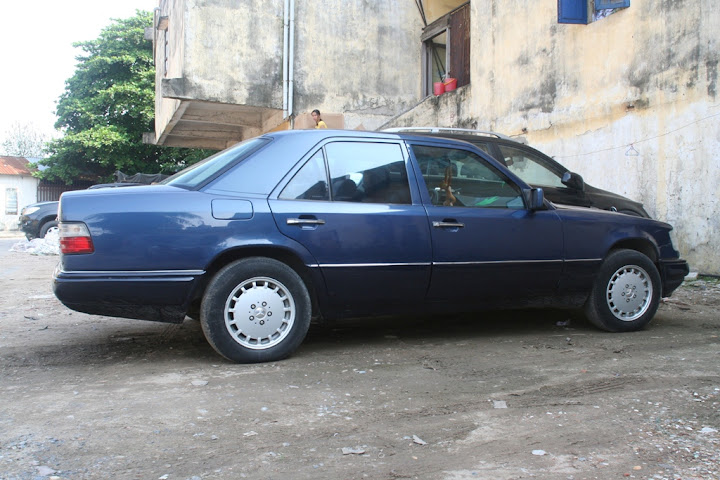

Ride
OF-56006
27/1/10
1,157
459,630 Mã lực
(tiếp theo)... nhá các bác
quây và cản được sơn cùng tông xanh nhưng đậm hơn, tạo cảm giác "Lắng đọng"
Xe có hình khối dầy hơn so với kiểu sơn nguyên bản (quây, cản sơn màu bạc hoặc ghi)
Đúng là trông đẹp hơn kiểu sơn nguyên bản ;))
bác gắn quả gì trên nóc xe thế ? :))
lắng đọng gì chứ lắng đọng nước mưa là nhanh sét lắm =))
@khoata yên chí a e cả mà ;))
Bác Cuty soi kinh quá, em gái đó thấy xe em là thích ngắm liền, chả là cả đời đã bao giờ nhìn thấy chiếc xe khủng thế đâu :))
Hôm làm sơn, quân của bác SHD được em khuyến mãi cho mấy kg sắt, quả đó chắc bán sắt vụn kiếm tiền uống trà cả tháng =))
