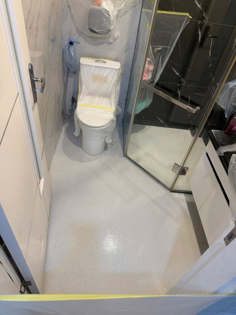

Em thấy trên FB và ticktok quảng cáo chống thấm, cải tạo WC bằng sơn 1 lớp epoxy lên gạch men, không phải đục phá. Em có 3 cái WC muốn cải tạo mà phân vân chưa biết nên làm thế nào. Nhà mình đã có cụ nào trải nghiệm cái này chưa? Không biết độ cứng sàn, chống trơn, chống thấm và độ bền như thế nào. Có cụ Ofer nào cung cấp dịch vụ này không?

Em nghĩ mấy cái clip tiktok, YouTube quảng bá mấy cái này là chăn gà:
- các chất liệu men gốm,kính cường lực, đá granite và mica đúc còn xước, mất độ bóng thì cái nhựa tự đông cứng tuổi gì.
- độ co giãn nhiệt của nhựa cao hơn nhiều gạch lát nền, ốp tường nên việc đổ một sàn nhựa diện tích lớn mà không biết tính khe co giãn thì nhanh bị phồng rộp, nổ phá lắm (gạch lát, ốp mà mạch khít lỗ quá còn bị kích vỡ, bong)
Cho nên đừng dại mà dùng đổ sàn bằng epoxi

Em làm rồi, ổn lắm, em rất ưng, loanh quanh tầm 1 triệu/m2, làm màu trắng chấm bi nhỏ, sạch lắm

E đã làm. Sau khoảng 5 tháng sử dg nó bong dần dần. Và chuyển sang vàng đục. E lại mất công bóc sạch đi :(
Úi, em làm chỗ Thiên Sơn Epoxy trên tóc tóc, mới hơn 1 tháng, tạm thời ưng vì nhà em khu khô khu ướt riêng, thôi để dùng nửa năm nữa xem có giống cụ miêu tả không

Một thời gian tầm 6 tháng là nó bong dần cụ ạ, còn em thấy giải pháp ổn đỡ phải đục lát lại nền
E làm cũng tầm dc 6 tháng là hỏng chắc vs chưa đạt yc, pha mầu thì nó đỡ hơn vì e cũng quét màu trong nhìn chán lắm

Cụ cứ lên tóc tóc chỗ Thiên Sơn Epoxy mà lấy thông tin liên hệ, họ báo giá em loanh quanh cũng tầm 1 triệu/m2, tự đo, nhưng nhớ đo chuẩn chút vì họ bảo cái loại sơn này bóc thùng ra không dùng là đông cứng lại, không thể xử dụng nữa
Họ làm khá chuyên nghiệp và gọn gàng, tạm thời em ưng, nhưng các cụ trên bảo 6 tháng sau thì nứt vỡ, xỉn màu.. thôi kệ, tính sau
