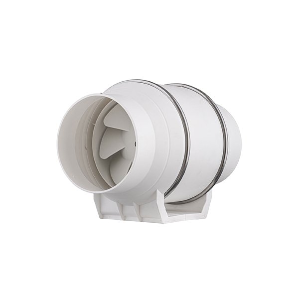

Hút mùi muốn hiệu quả thứ nhất là phải chơi ống thông gió D140 trở lên. Thứ nhì là nếu các cụ không ngại chế cháo thì lắp con quạt này trực tiếp vào. Ra cửa hàng inox bảo họ chế cho cái nắp chụp hình nón úp ngược ấy xong lắp lên trện bếp. Đám bảo bật lên hút cả khu vực xung quanh luôn. Chứ mấy con hút mùi ngoài thị trường nhìn đẹp thôi chứ hút ko ăn thua đâu.

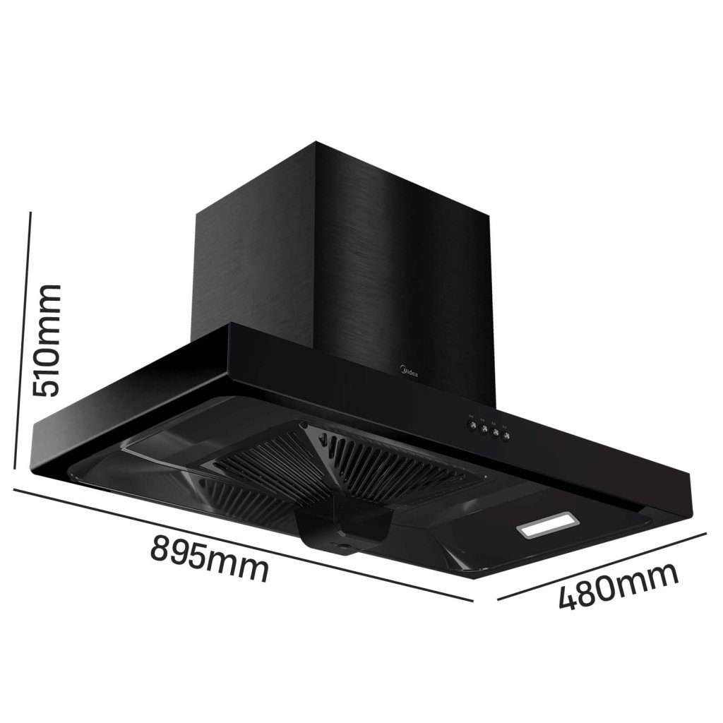

Hoặc chọn loại không lưới lọc, hút mùi sẽ hiệu quả hơn. Như con Midea này dưới đây nó tự vệ sinh được. Giá hơi chát tầm chục củ.
nó nói phét thế thôi .
hút nhiều bụi dầu mỡ bay lên đều két đặc lại hết .

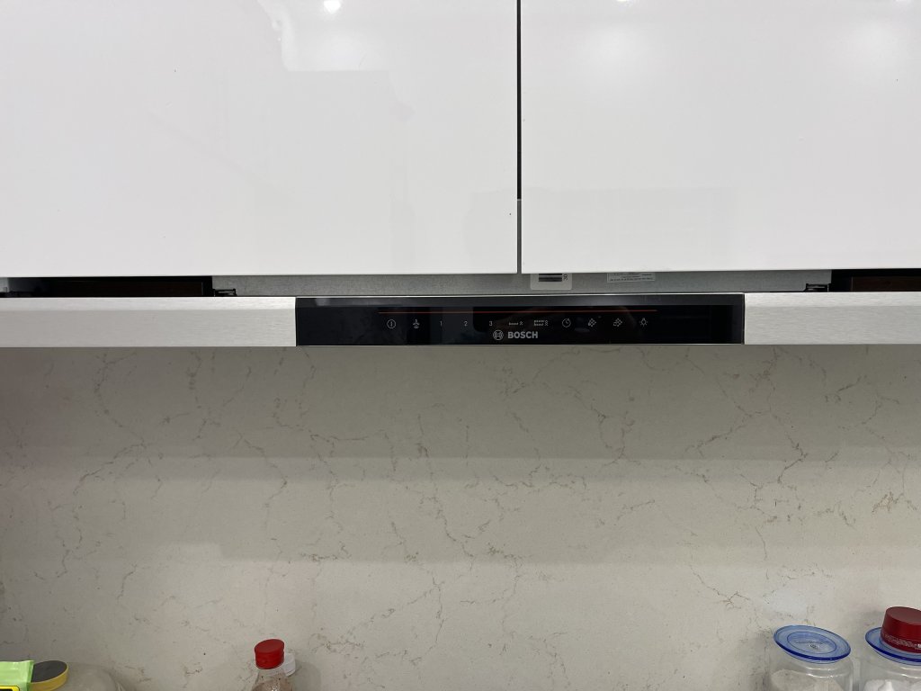

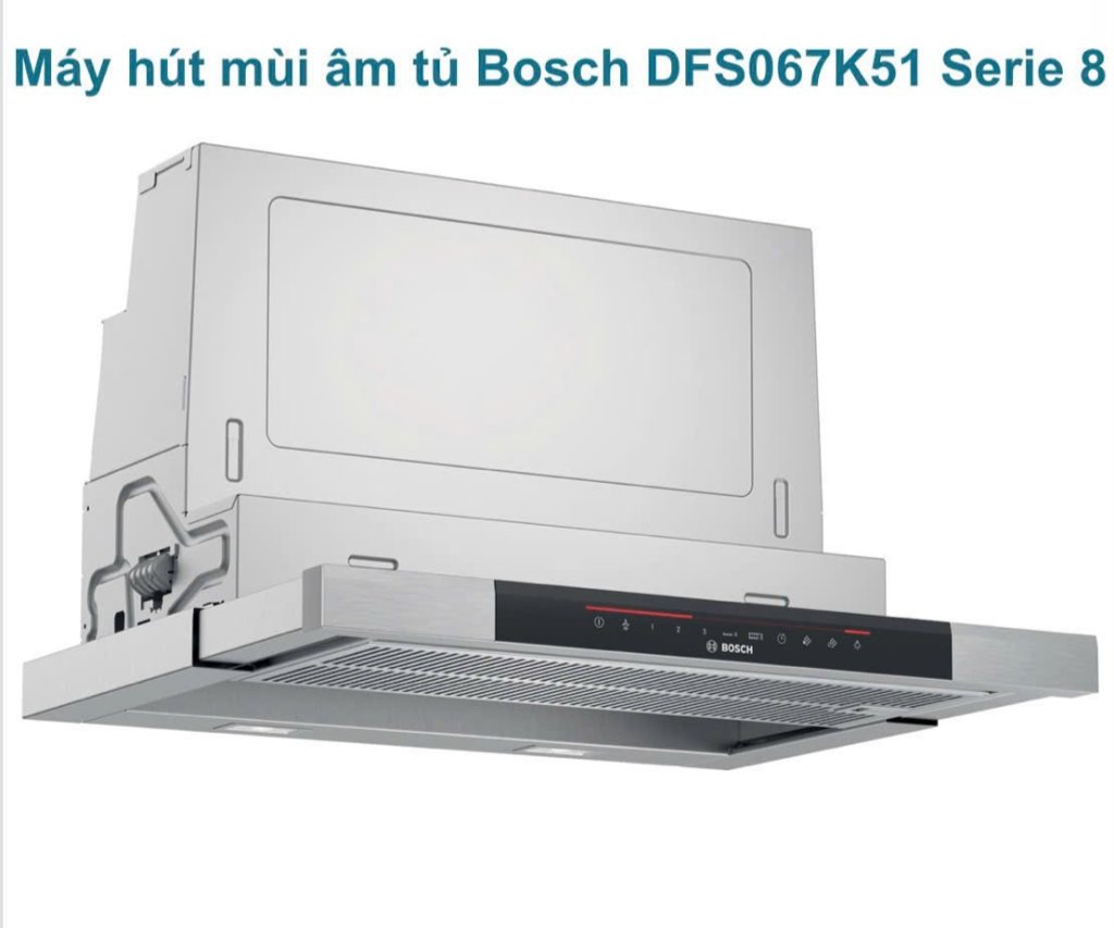

Nhà mới em vừa múc em này cho đồng bộ với Bếp từ, LVS,MRB....
Nhà em dùng mã 90cm. Thấy phần kéo ra tác dụng trang trí là chính. Nhưng phần hút bên trong em thấy cũng tốt. Không hút hết mùi hoàn toàn, nhưng em đi ra phía ống xả ngoài nhà thì thấy mùi rõ ràng.
Ống thoát trong hướng dẫn hãng để 150, em chơi hẳn ống 170.
Máy này có chế độ cảnh báo vệ sinh, lúc nào nó báo là y rằng cái tấm lưới lọc sờ vào toàn dầu. Quảng cáo có cảm biến nhưng em nghĩ nó tính theo thời gian dùng. Cứ lúc báo thì em tháo vứt vào máy rửa bát. Dùng được cũng 3 năm hơn rồi thì phải.
Thợ không có kinh nghiệm nên lắp hơi xấu. :D

Hôm trước có cụ nào chụp ảnh cái lưới lọc của Bosch cho vào mrb nhiều nó bị rách đấy cụ ạ. :|
