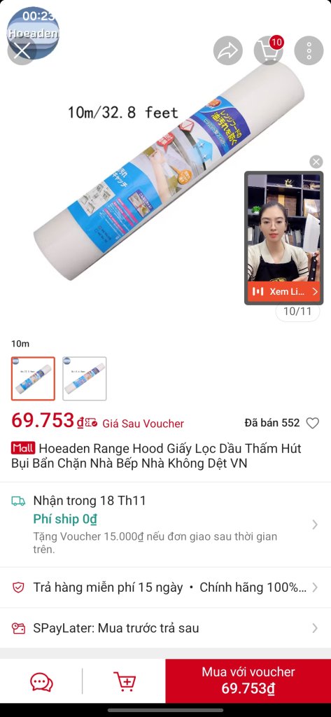

- Máy hút mùi bếp nên để lưới chắn dầu thật thông thoáng để tăng hiệu quả hút.
- Những hành động sử dụng giấy, vải không dệt đặt vào mặt lưới chắn dầu nhằm gia tăng sự lười nhác trong công tác vệ sinh máy đều làm giảm khả năng hút của máy.
- Thay vì việc bày cho nhau cách đặt vật liệu để giảm công tác vệ sinh lưới chắn dầu thì định kỳ 1-2 ngày tháo tấm lưới đó vứt vào máy rửa bát hoặc 1 tuần mang xịt bằng máy rửa xe tia lước độ xòe 25 độ, áp lực vừa phải, kèm việc cho nước rửa bát rửa là sạch.
Không nên để lâu, mỡ cáu bẩn sẽ khó vệ sinh hơn. Trong trường hợp lỡ để lâu rồi thì dùng xăng thông thường để làm tan lớp cáu bẩn của mỡ, dùng nước rửa bát ngâm, rửa làm sạch là OK.

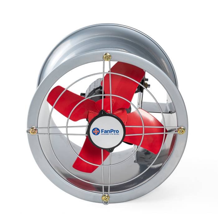

hút mùi ở ta toàn lắp sai nên vẫn có phần khí quẩn trong phòng
- vui lòng lắp đúng loại công suất cần hút
- lắp đúng chiều cao khuyến cáo
- ống hút nên mở rộng (dùng loại lớn hơn so với thiết kế của máy)
- luôn vệ sinh sạch sẽ màng lọc
- nên mua loại hút 1 chiều, đừng mua loại có phần khí quẩn thoát qua thân máy
