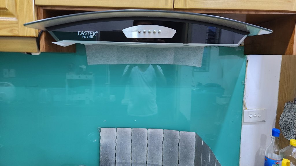

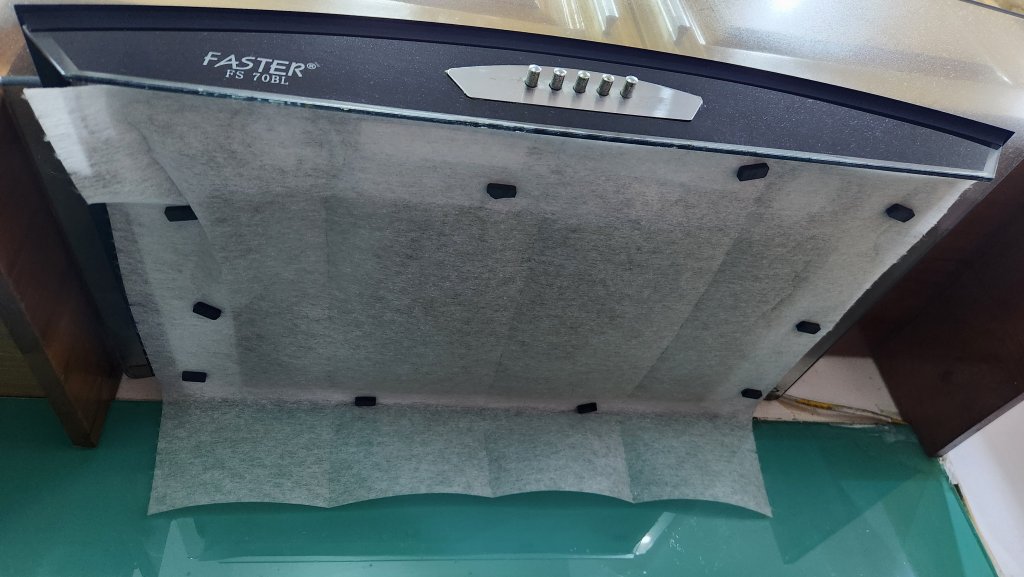

Cháu tháo tấm lưới nhôm ra, dùng cái màng mỏng này. Lâu lâu thấy ám mùi lại thay. Mua shopee 60k một cuộn dùng đc cả năm. Nếu k có lưới nhôm hay màng thì mùi thức ăn bám vào đường ống và quạt, lâu dần cũng hôi.

Nhà cháu cũng bật, nhưng cũng chỉ có tác dụng về mặt tâm lý thôi vì hút k hết. Với lại bật cũng ồn nữa.
Giấy này là loại gì cụ nhỉ?
