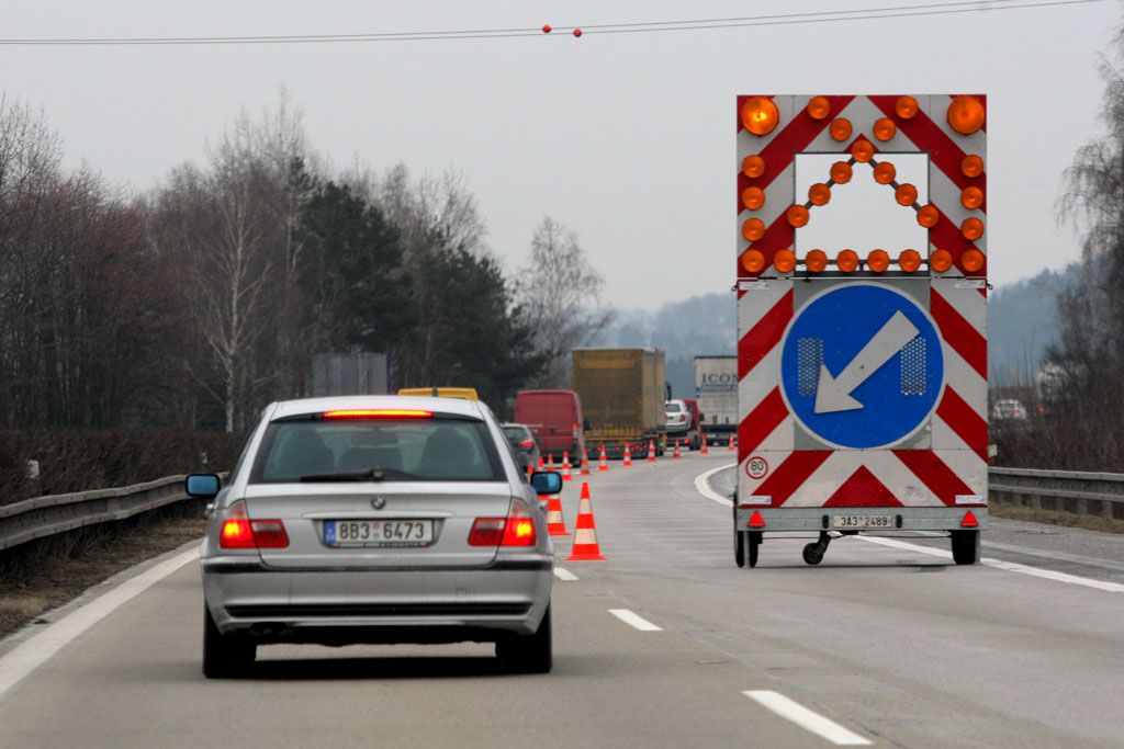

Vụ đặt cảnh báo thì vài sự cố trước e xem bên tuần đường ngta đặt cọc phản quang hình chóp nón chạy dần thu hẹp về 1 bên làn đường để tạo hướng chỉ dẫn cho các phương tiện, thậm chí còn cắm kèm gậy LED báo đỏ. Vị trí đặt cũng tương đối xa......
Tuy nhiên theo Bác nói là phải có cả đèn chớp báo hiệu, để gây sự chú ý từ khoảng cách xa. Trong vụ việc này thì bên tuần đường có vẻ hơi chủ quan, xem video nhưng e cũng ko thấy đèn chớp báo hiệu gì. Thêm nữa cái biển mũi tên nằm sát mặt đất.
Cái dấu hiệu đầu tiên cho việc cảnh báo rất quan trong, phải là biển phải lắp đặt chiều cao nhất định - bề mặt rộng, đèn chớp sáng rõ ràng hơn. để dễ quan sát nhận diện từ khoảng xa.
Trưởng hợp đâm vào vật cảnh báo này nó cũng giúp tài xế nhanh chóng nhận ra vật cản, hoặc vật báo hiệu để biết dc có sự cố - hoặc phía trước có sự việc cản trở giao thông....cũng đồng thời gây tiếng động để những ai đang đứng phía trên khu vực bị sự cố nhận diện dc có va chạm phía sau cần chú ý để tránh ra khỏi khu vực ko an toàn, ( giả dụ đang đứng dần phương tiện bị sự cố...)
Vâng tất nhiên rồi cụ. Đặt cảnh báo khoảng cách tốt rồi nhưng còn vị trí đặt và phương pháp cảnh báo nữa. Ví dụ để sát mặt đất thì không tốt bằng để cao lên, phù hợp với tầm quan sát của lái xe (nhất là xe bus, xe tải lái xe ngồi trên cao), có đèn nháy to rõ ràng hiệu quả hơn cái biển bé xíu.
Tốc độ 120 km là rất cao, người lái xe chỉ có vài giây để phản ứng, đối với xe tải chở nặng thì vết phanh kéo lê cả trăm mét.
Có thể nhiều người nghĩ cẩn thận quá là thừa, nhưng liên quan đến an toàn và sinh mạng của con người thì vẫn là cần thiết.
