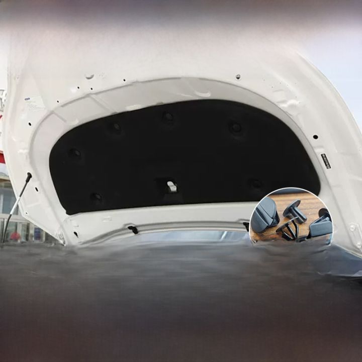

Đây là tấm hút nhiệt nhé cụ thớt, lắp vào mùa đông xe lạnh quá không khởi động được đâu! 😅

Tấm này rất có tác dụng cách âm, nó cách âm khoang máy qua nắp capo qua kính nhé.
matizvan2009
OF-42690
8/8/09
27,775
1,253,609 Mã lực
Cụ phải hiểu là cách nhiệt là cách cái gì với nguồn nhiệt.
Ngồn nhiệt ở đây là động cơ. Và cái cần cách là nắp capo.
Và đây là tấm cách nhiệt chứ không phải tản nhiệt nên nó phải làm bằng vật liệu không dẫn nhiệt hay dẫn nhiệt kém. Lại làm bằng nhôm là vật liệu dẫn nhiệt tốt là sai bài rồi.
Nó ngăn nắp capo quá nóng dẫn đến hỏng lớp sơn thôi. Có cụ bảo dùng nắp capo tản nhiệt là sai rồi.
Nếu xe nguyên bản không có không có nghĩa là nhà sản xuất ăn bớt. Mà là qua thử nghiệm họ thấy không cần thiết.
hị hị, em lại đoán là cái màng nhôm (như giấy bạc bọc bao thuốc lá ngày xưa) SÁNG TRẮNG là chống truyền nhiệt kiểu bức xạ

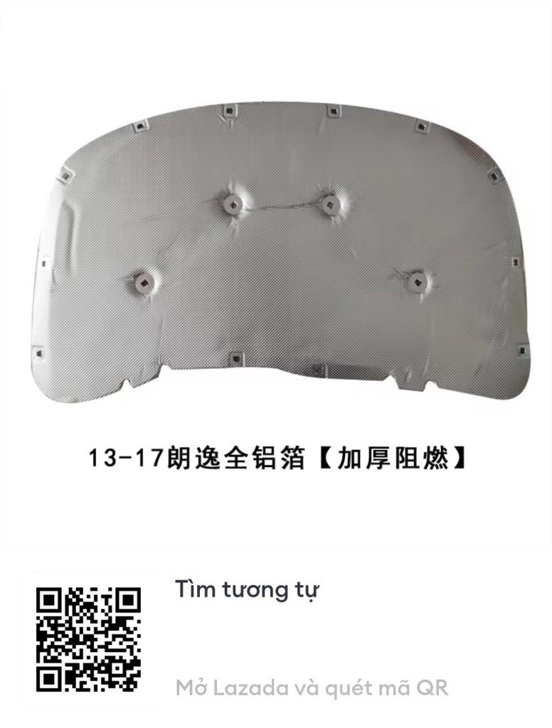

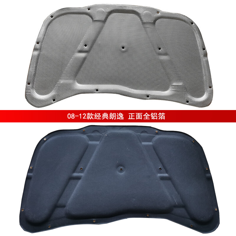

Vâng, em xin lỗi là đã viết nhầm và em đã sửa lại rồi, nó không làm hoàn toàn bằng nhôm mà chỉ có 1 mặt dưới bằng nhôm thôi. Và có 2 loại cụ ạ: 1 loại có mảnh nhôm nhỏ dán vào giữa như loại cụ đang dùng và 1 loại thì cả mặt dưới bọc nhôm luôn (cụ vào link sản phẩm thì sẽ thấy là có loại đó)
Ok, Cụ.
Em nghĩ nhà SX họ thiết kế có chỗ để lắp cái tấm đó nên lắp vào chả sao. bản thân em đã lắp vào đi gần một năm nay thì thấy vẫn thế. Tuy nhiên cảm giác hạ nắp capo nó êm hơn khi không có cái tấm này.
Tuy nhiên cái em không hiểu là đối với dòng xe em đang đi khi Toy nhập về VN thì không có tấm này thì là do Khí hậu của Vn ko cần hay anh Toy bỏ đi để giảm giá thành. Trong khi xe xuất đi Trung Đông lại có tấm này,
Và lưu ý các cụ mua tấm này thì mua các shop tại HN ấy, yêu cầu chở đến nơi, lành lặn thì thanh toán, chứ đừng đặt từ TQ về vì nó vừa to vừa dài nên vận chuyển về VN nó bị gẫy vỡ. Mặc dù giá ở TQ rẻ chỉ bằng 1/3 giá mua tại HN.

Chào các cụ,

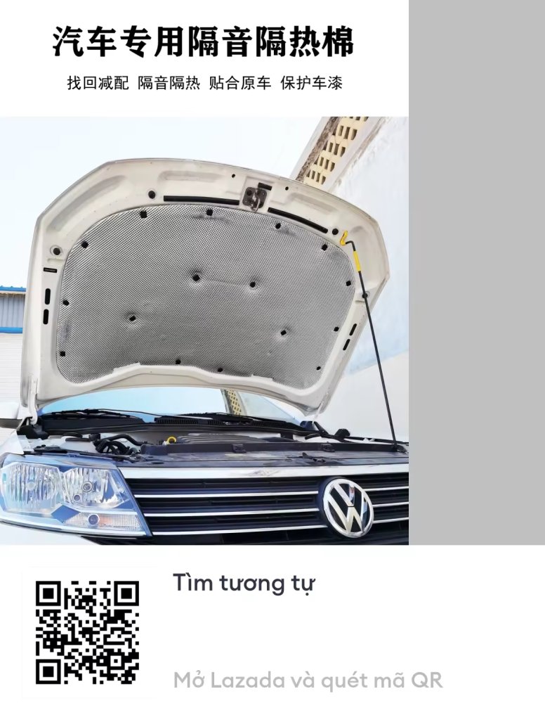

Em thấy trên LAZADA có loại tấm cách nhiệt nắp capo một mặt bọc nhôm, không rõ tấm này dùng có tốt hơn tấm thông thường không các cụ nhỉ? có bị phản xạ nhiệt xuống gây nóng hơn cho động cơ không? Cụ nào đã dùng xin chia sẻ. Xin cảm ơn

theo e tấm này mục đích chính là hạn chế nhiệt độ động cơ lan ra xung quanh, nên nếu thêm nhôm thì phản tác dụng

Chắc chỉ là 1 màng nhôm mỏng thôi cụ, kiểu màng bọc thực phẩm, đáng mấy đâu
Thế thì mục đích màng nhôm là để bảo vệ lớp cách âm cách nhiệt bên trên khỏi bụi bẩn và tăng tính liên kết bề mặt.
Nhưng với giá rẻ vậy thì tác dụng của lớp nhôm này mang hiệu ứng PR là chính.
Sơn bây giờ ko dễ hỏng, thực tế tia UV phá hủy sơn xe mạnh hơn.
Có thêm tác dụng giữ ấm khoang động cơ (ở xứ lạnh), cụ nhé
Toy VN ăn bớt thôi cụ ạ. Tấm chắn gầm máy nhiều xe cũng cắt. Hic

Xe em (bản Trung Đông) có cái này (không có màng nhôm thôi), chả nhẽ nó lắp để ngăn mặt trời làm nóng… động cơ à? 😅

Tấm này còn còn có tác dụng nữa, nếu bốc cháy dưới khoang động cơ tấm này rơi xuống phủ lên khoang máy, hạn chế một phần không khí vào đám cháy. Do đó nó gắn vào capo bằng những vít nhựa lỏng lẻo, chứ không cố định chặt.

Nó vừa cách âm, vừa cách nhiệt từ nắp máy lên nắp capo mà cụ, nếu không thì nắp capo bỏng rãy lên ngay
Bản chất nó là cách âm như cụ Delyon nói. Các xe cao cấp đều có tấm này nắp capo, ngoài khoảng lái và bên trong khoảng lái hấp thụ ồn động cơ dội vào cabin.
