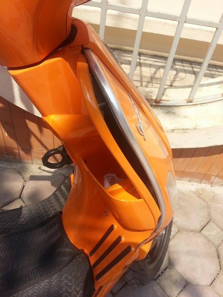

Bác Tân cho em hỏi thêm chút về cái tay kẹp sau mà chiều nay em vừa mua bên bác ấy :
Chẳng lẽ lúc nào nó cung kẹp dựng đứng thế này hả bác :
Không hiểu thằng này nó làm kiểu gì mà lại ngả ngang ra được thế này. Mà em nghĩ nó phải ngả ra thế này thì tác dụg mới lớn, chứ cứ dựng đứng thì chẳng đèo hay chở được cái gì cả. Phiền bác chỉ bảo giúp em.
Theo mình hiểu thì lúc nào nó cũng gập vào như hình 1, để kẹp đồ.
Vâng nhưng nếu kẹp như thế thì chỉ kep được những vật mỏng thôi, chứ dầy quá nó sẽ bị trượt. Mà mỏng thì vất luôn vào côp cho gọn chứ kẹp làm gì nữa bác???
Nhưng mà thằng bán trong sài gòn em hỏi nó lại bảo duỗi được như hình 2 (chính là hình nó gửi cho em). Nó còn bồi thêm 1 câu là : không duỗi được thì chẳng có tác dụng gì.
Cảm ơn cụ đã qua mua hàng ! Hàng zin của hãng lúc nào nó cũng dựng đứng như thế để kẹp những thứ đồ nhỏ như sách báo, áo mưa...
Tuy nhiên nếu cụ muốn nó nằm xuống thì tham khảo cách mấy bạn tây hay làm như link này nhé http://modernvespa.com/forum/topic80885
Còn cái hình dưới như cụ nói thì cái rack là loại khác, giống tương tự như này:

Không phải nước đâu cụ ạ, đó là dầu máy đấy. Nếu cụ bị đổ hoặc nghiêng xe về bên trái thì dầu sẽ chảy ngược lên cái lọc gió và đọng lại ở cái đoạn nhựa trong như cụ nói. Cụ chỉ việc tháo ra đổ đi rồi lắp lại như cũ.

Thanks bác Tân, thôi em cứ để "dựng đứng" thôi bác ạ...hehe...nhìn cái link bác gửi là em hiểu rồi, cách đấy thì em nghĩ ra lâu rồi nhưng trông nó không thẩm mỹ nên lại thôi. Đôi khi có những cái đúng là để làm đẹp nhiều hơn là để dùng. Giá mà nó sản xuất sẵn một cái lẫy chữ C liền luôn thì hay biết mấy, khi nào cần nằm ngang thì chỉ cần móc xuống là OK. Chứ ở VN mà kẹp cái gì quan trọng ra đằng sau chắc mất trộm lúc nào không hay. Một lần nữa thanks bác Tân
