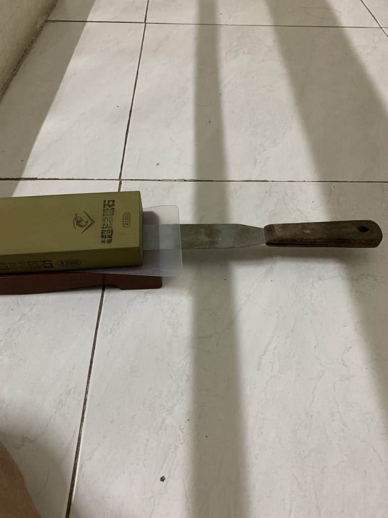

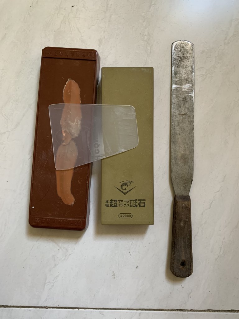

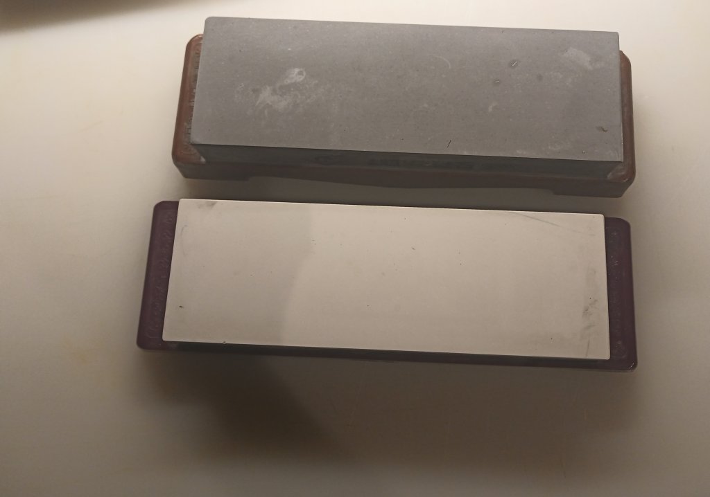

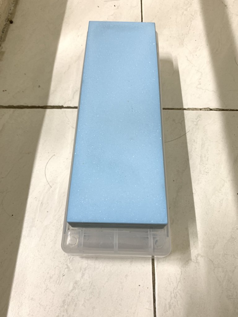

Đừng có ngoo mà làm vậy. Vỡ đôi viên đá đấy. Hoặc kệ nó, hoặc lấy máy mài góc lắp đĩa cắt mà cắt phá cái đế nhựa đi.
Kết quả không phải hơ nóng hay cưa gì cả cụ à, em chèn miếng nhựa trét bả bên trên và dùng dao phết kem luồn bên dưới đẩy mạnh và thẳng dọc theo viên đá, keo dán đá thuộc loại mềm (kiểu keo vá ruột xe máy), đẩy mạnh là tự nó tách ra.
Anh em kiếm đế gốc không đc, cụ lại bỏ đế đi thế. Dùng đế gốc nó bền đá hơn cái thanh kê

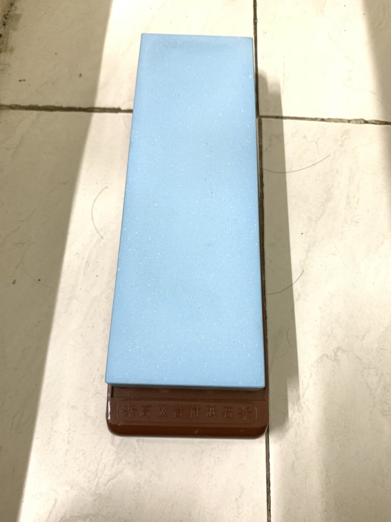

Do em thường hành nghề “Mài dao, mài kéo, thay cán dao đêy” nên tháo ra bỏ vào hộp cho gọn, còn độ bền em nghĩ dán đá bằng keo mềm vào tấm nhôm sẽ tốt hơn (đế nhôm shopee bán sẵn kích thước theo yêu cầu dày từ 1-5mm), còn đế nhựa theo đá em thấy nó làm còn không chuẩn kích thước lọt lòng so với hộp tặng kèm đá xuất khẩu ấy :))

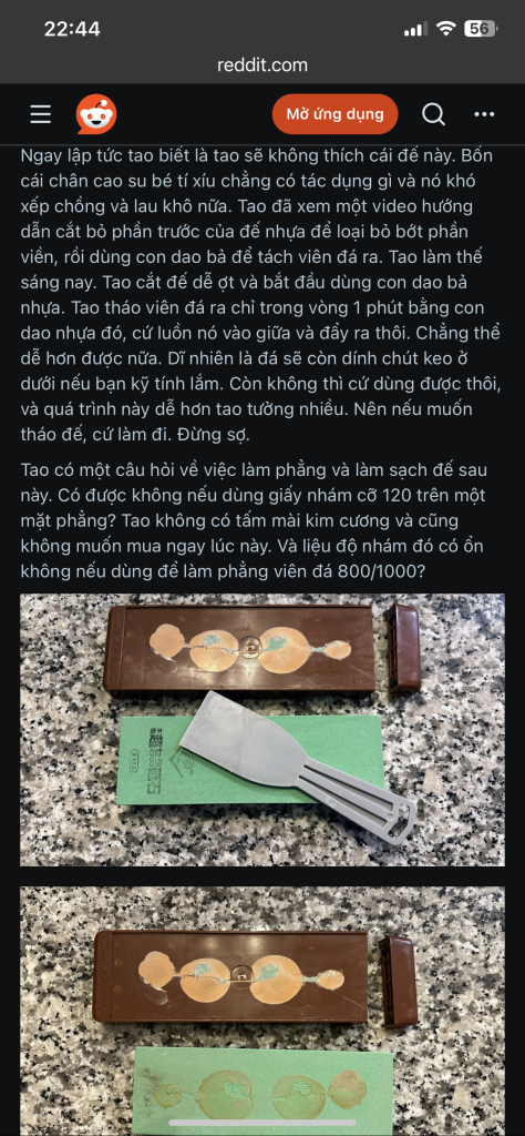

Trước khi tháo em cũng đọc được hướng dẫn trên reddit, tuy nhiên khi em đẩy miếng nhựa vào thì không ăn thua, loay hoay mãi quyết định dùng dao phết kem bánh bông lan (xâc định gãy đá bỏ luôn), may sao hãng nó dán keo mềm, chèn vào là nó tách thôi.
Nay em cũng làm như cụ dạy mà khó quá, vẫn chưa luồn sâu vào trong để cậy được. Chắc phải cắt phần đầu đi thì mới dễ lách dọc vào. Chứ lách ngang từ giữa viên đá không thể cậy nổi. Đế nhựa nó trơn quá, với tốn diện tích, khó cất gọn.

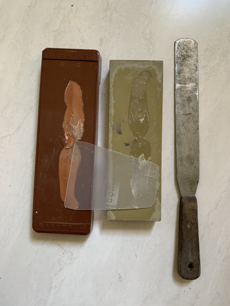

Tuyệt đối không nên lách ngang, kết cấu đá yếu nhất nhựa thì cứng nhất -> có thể gãy đá.
Làm như vầy: đầu tiên dùng tấm nhựa trét bả nhét vào 1 trong 4 góc, xem góc nào hở nhất thì nhét vào, sau đó xoay ngang tấm nhựa cho nằm dọc theo đá, luồn con dao trét kem vào đẩy dọc thẳng theo chiều dài đá (kèm đẩy tấm nhựa vào sâu hơn rồi đẩy dao), dùng sức đẩy tù từ dao vào, nghe lớp keo tách dần luôn (xem hình)
Em cũng tháo kiểu này lần đầu, mới làm ngay sáng hôm nay mất 5 phút hơn, lần sau chắc 2 phút xong 1 viên :))
Mà thấy cụ tháo viên 5k với 8k em cũng hơi sợ, chả biết kết cấu nó cứng hơn thật không chứ lý thuyết nó cứng hơn là điều chắc chắn.

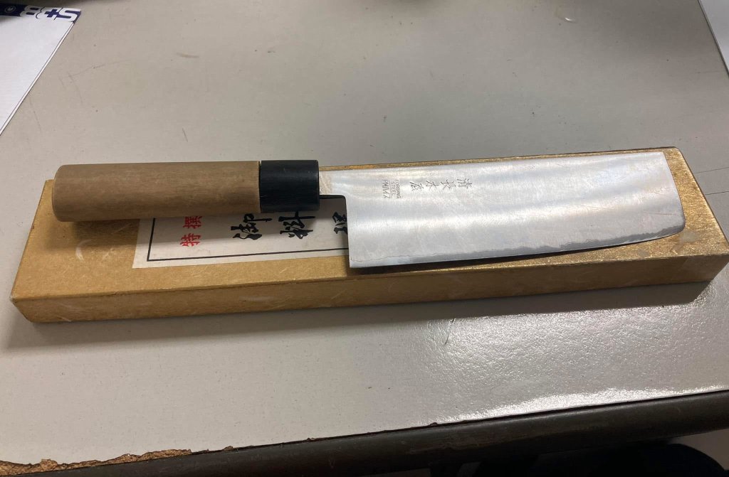

Lưỡi chưa mòn, lên cán… rẻ bèo nè:
à, em khoe ko phải bán nhé kkk
Lưỡi mới chứ cụ?

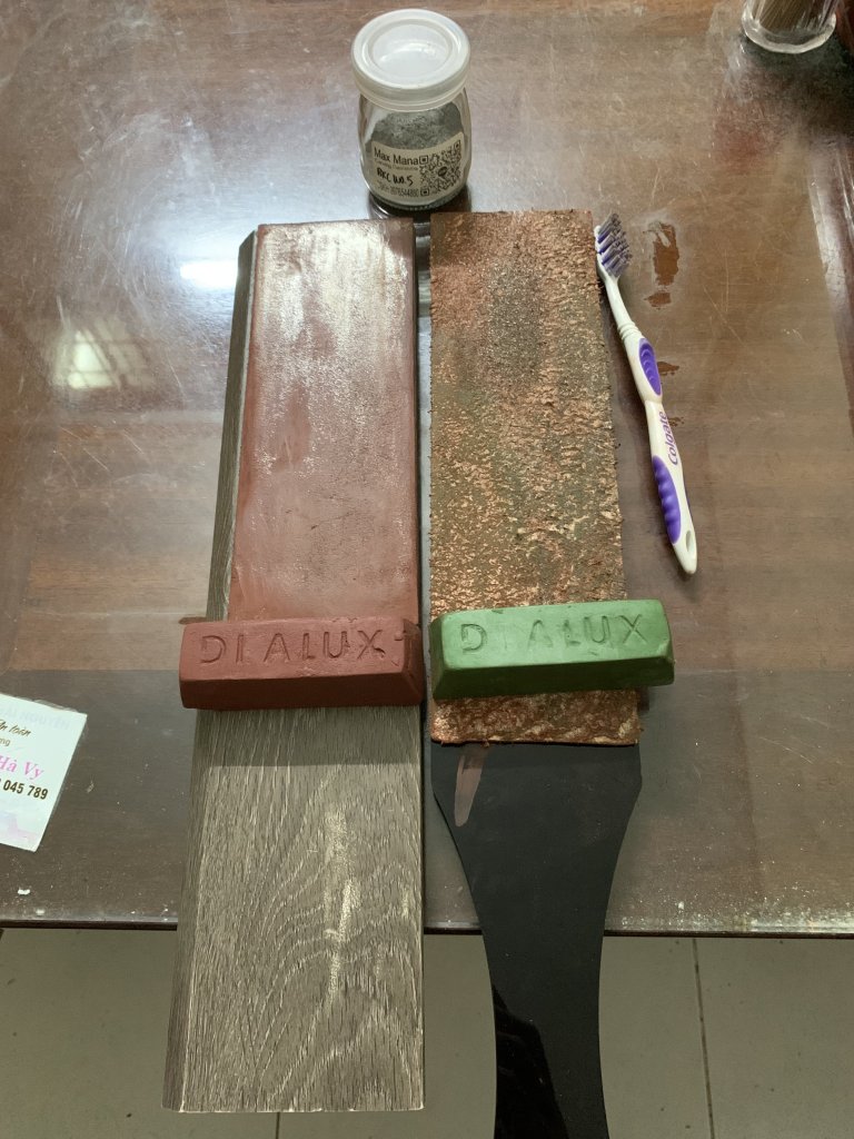

Cụ Loveicily cho em hỏi với, em mua bột 100w0,5 khi rắc lên mặt da trơn em liếc dao có cảm giác dao bị răng cưa không ngọt bằng liếc trên da trơn với lơ đỏ. Mà shop bán bột đã hỏi em rất kỹ trước khi bán là đã mài bóng đến grit bao nhiêu rồi họ mới đồng ý bán bột 0,5. Không rõ shop họ bán có ghi nhầm nhãn chứ em cảm giác nó không sắc mịn như da trơn với lơ đỏ.
Em thử mặt da sần với lơ xanh thấy nó chỉnh lưỡi mấy con dao hơi cùn tốt hơn so với lơ đỏ cụ ơi, lơ đỏ thì bóng hơn khi dao đã sắc ngọt.
Cái này thì cụ phải hỏi người bán xem. Chứ bột 0.5 là nó mịn hơn lơ đỏ nhiều cụ ạ. Cụ bôi đều lên mặt bóng của Da là chơi soi thay gương luôn. Còn muốn xem cảm giác của cụ đúng hay sai, thì chỉ cần test cắt giấy là biết độ mịn, mượt của lưỡi khi dùng 2 loại đó mà. Lơ đỏ nó mịn hơn lơ xanh. Lơ đỏ chuyên dùng cho mấy con đã mài qua đá grit cao mà cụ.

Em luôn thử cắt giấy khi mài, nên em thấy bột mà nó tạo răng cưa nhiều hơn lơ đỏ khi cắt giấy không ngọt bằng.
Em thử 2 lần kết quả đều không mịn bằng.
Có khi shop họ gửi nhầm bột rồi cũng nên. Để mai em thử lại xem sao.
Để chỉnh lưỡi hơi cùn em thích lơ xanh do nó làm sắc nhanh hơn, còn đỏ thì sắc ngọt hơn.

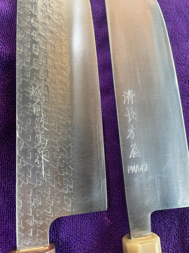

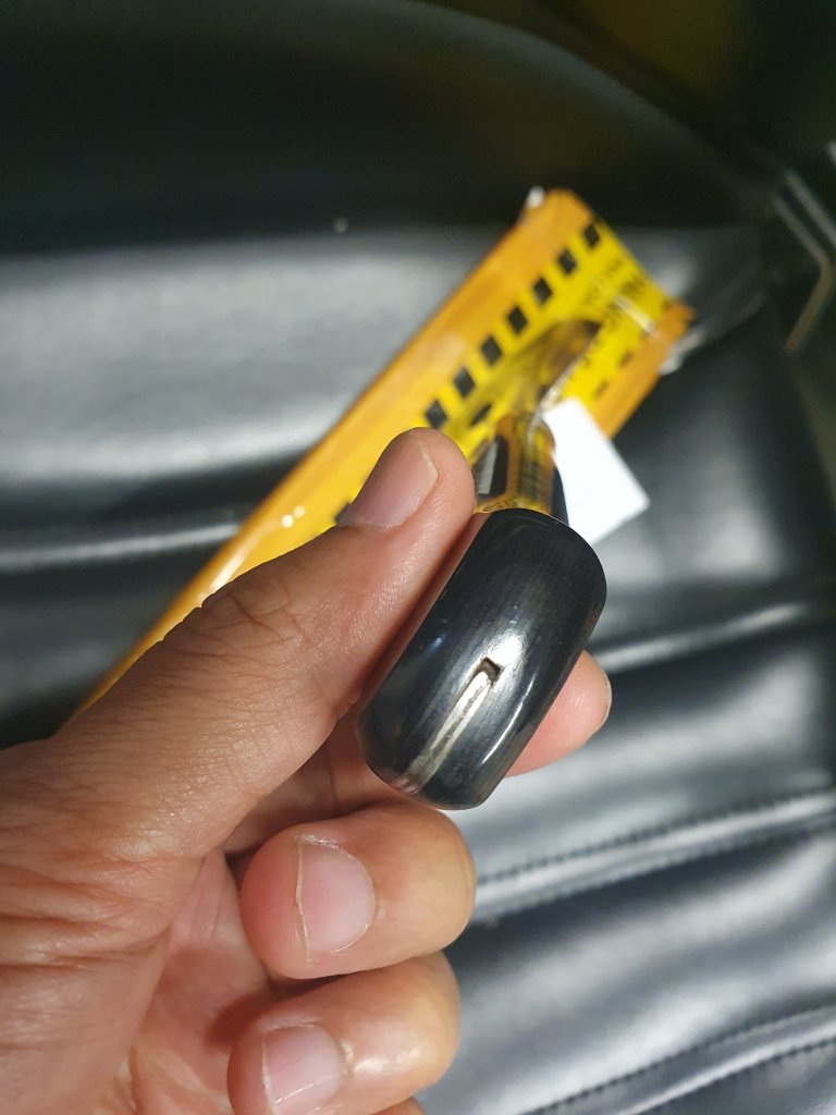

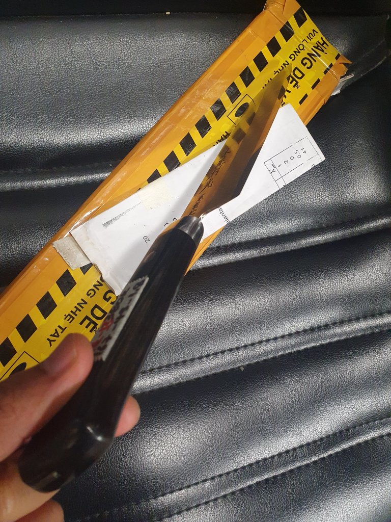

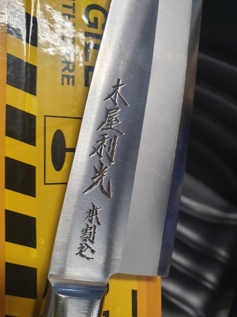

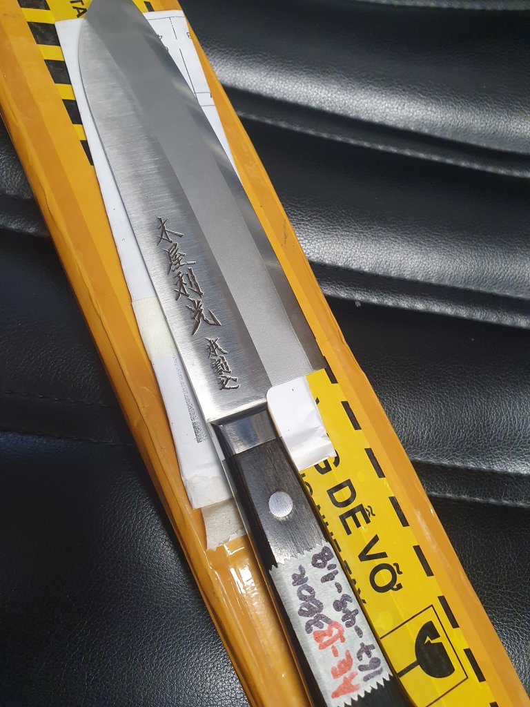

Em mới lấy cây này người bán bảo Kyia, em tra google ko có chữ nào kyia cả, mà dao mới quá em sợ dao tàu, các cụ check giúp em
Tuananhhau
OF-140562
4/5/12
2,276
32,200 Mã lực
Nó của Kiya đó cụ. 木屋利光 2 chữ đầu 木屋 là kiya sau chắc dòng dao. Cụ cần thì search theo chữ e gửi là tìm được cây dao. Tất nhiên cũng phải lọ mọ 1 lúc mới tìm được đúng cây dao.

Dao đẹp, nhìn mê quá.
Em cần tìm petty không gỉ, thép cứng từ 62HRC.
