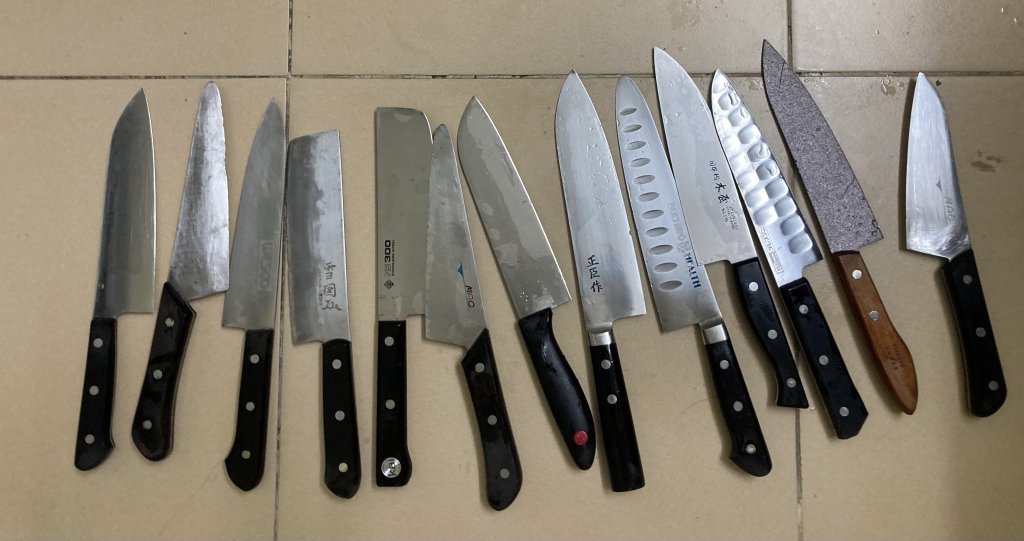

Các cụ cho em hỏi sở thích cá nhân với, sau nhiều năm sử dụng và mài dao thì những con dao các cụ dùng hàng ngày có thương hiệu gì, dao hoàn thiện kiểu gì, loại không gỉ toàn thân, nhiều lớp không gỉ, ốp không gỉ lõi có gỉ, nhiều lớp đều gỉ và gỉ toàn thây, các cụ có trực tiếp dùng dao hoặc mài dao thường xuyên không ?
Ở nhà em quan sát thấy thích dùng petty, santoku loại 14-15cm, nakiri 18cm ốp nashiji tuy na có lõi giấy trắng gỉ khá nhanh nhưng toàn lười lau.
Sau khi dùng thì em thấy sg2 của Shun cũng không ngon lành cho lắm, dùng mấy cây thủ công ốp không gỉ lõi có gỉ giữ lưỡi tốt và cắt thái ngọt hơn, mặc dù thủ công mài góc thấp hơn nhiều so với sg2 Shun mài 16 độ.
