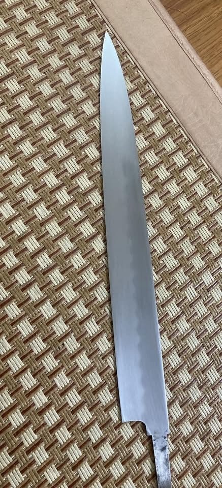

Đem cho tặng nhiều mợ lại thích hơn SG2 AS đấy cụ ạ. Có thời gian thì e thích nhất dọn ura yanagiba, còn mặt trước thì ít làm nên hay mất biên dạng dao. Cảm giác mài từng tí 1 cho đến khi đá nó ăn trọn vẹn ura nó khá là hấp dẫn. Nhược điểm là tốn đá và hỏng luôn cục đá vì bị cong. Đó giờ dọn tỉ mỉ đc 1 cây còn lại đa số dọn đến bước thô 400 là em bôi dầu mỡ quấn nilon cất tủ

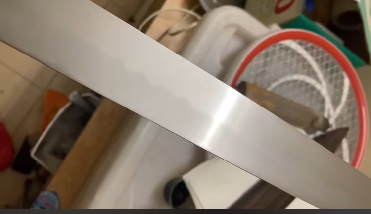

Hamon của cụ đẹp quá, em thắc mắc cụ mất công sức bỏ ra để dọn Ura như vậy, mục đích sử dụng vào việc gì thế ạ. Em không đoán ra được thật nên em hỏi ạ.

Em thích dọn dao thôi. Dao dùng hàng ngày thì 1-2 cây. Cỡ gần năm nay em dùng đúng 1 cây chef 17, 1 cây deba 2 lưỡi tosa để chặt, 1 santo tojiro cắt thịt chín, pet răng cưa. Trước rảnh thì e hay lôi dao bãi ra dọn cho vui. Giờ mấy tháng rồi ko dọn được cây nào. Gần đây nhất đang dọn cây này mà ko biết bao giờ mới xong

Cụ làm cục đá cong lên là sẽ ăn được thép chỗ lõm. Hơi phá nhưng sẽ mài đc ura đẹp

Như cụ gọi là chà dao, nhược điểm là lồi lõm lung tung. Cụ mài cong cục đá đi nó sẽ tuỳ điểm mà ăn cong phù hợp với ura. Dọn bằng cục chos 400 là thích nhất.
sau bước 3000 thì mới chà chèo linh tinh cho nó bóng thôi. Dọn dao được cái ưu điểm là sẽ quên hết các việc khác. Hồi dọn cây này em từng mài liền 1 lèo gần 2h chỉ để xoá 1 cái nốt ruồi

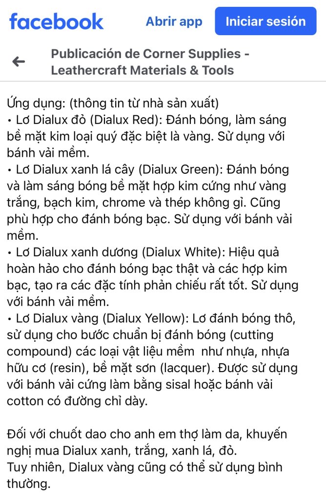

Cụ Loveicily cho em hỏi là có nên dùng thêm lơ xanh hay không, nay em mới có cục lơ đỏ Osborn Dialux dùng đánh bóng lưỡi dao rất nhanh, nhanh hơn nhiều lần so với cục lơ xanh của Tàu.
Cụ cho em hỏi thêm là bột kim cương 0,5 chỉ thoa lên bề mặt da và không cần xoa lơ để nó dính hơn phải không ?

Dùng một loại lơ cho mặt sần của Da thôi là đủ cụ ạ. Cụ có lơ đỏ như em rồi, thì chỉ cần mặt nhẵn của Da bôi bột kim cương là đủ. Bột kim cương dùng riêng biệt, không dùng chung hay bôi kèm lơ cụ ơi. Chỉ cần xoa nhẹ lên mặt nhẵn của da là nó bám chặt khi liếc rồi. Da cụ dùng thì dùng loại cứng, đừng dùng mấy loại giả da, hay mấy miếng da mỏng dính và mềm, như vậy hiệu quả nó không cao, khi liếc nó làm biến dạng lưỡi.

Phần đầu thì lỗi, giữa thì phẳng. Lõm thì ko cẦn vì chỉ để mài convex. Convex thì đảo như rang lạc là được. Cụ cứ mua mấy cục Hải Dương là ko tốn kém. Tha hồ cong vênh các kiêut
