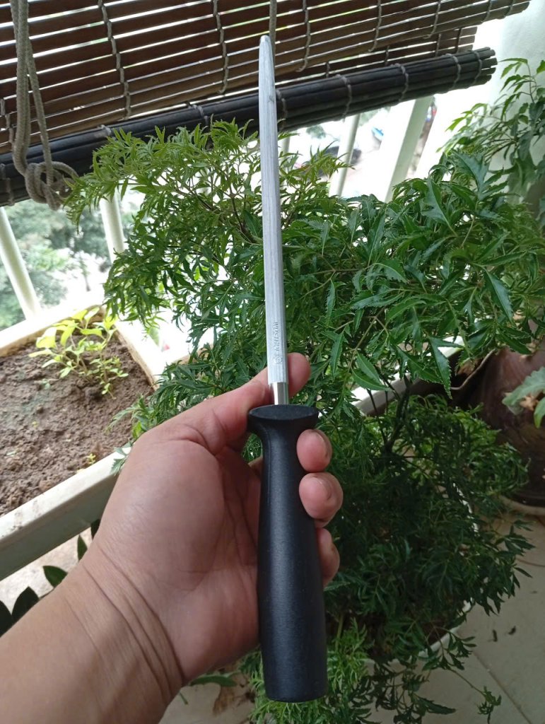

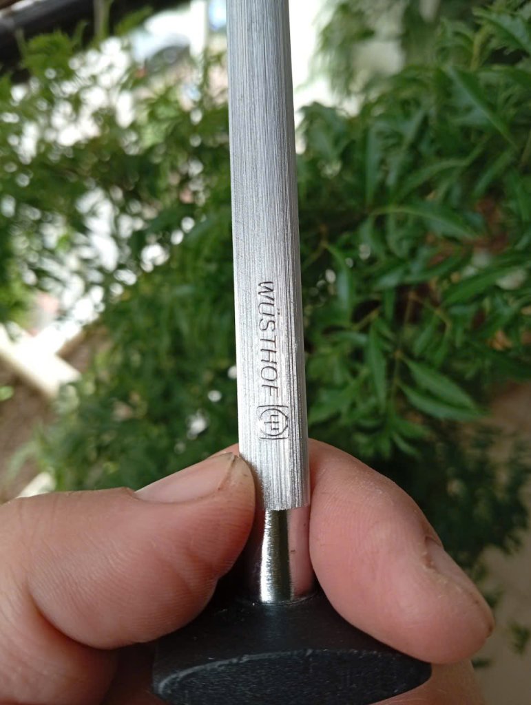

Muốn giá tốt cụ ới em lấy hộ cho
Cụ nào cần liếc thì ới em nhé :)
