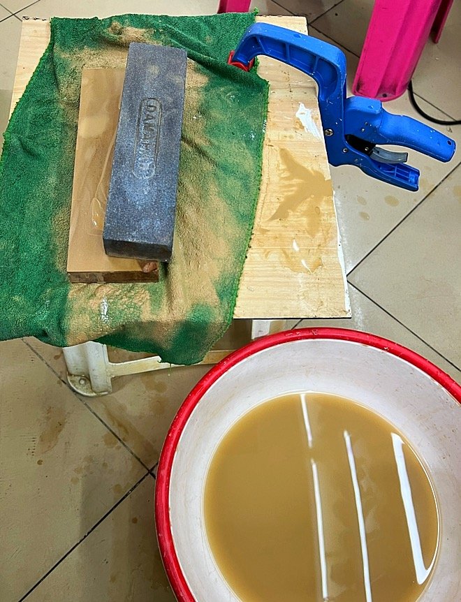

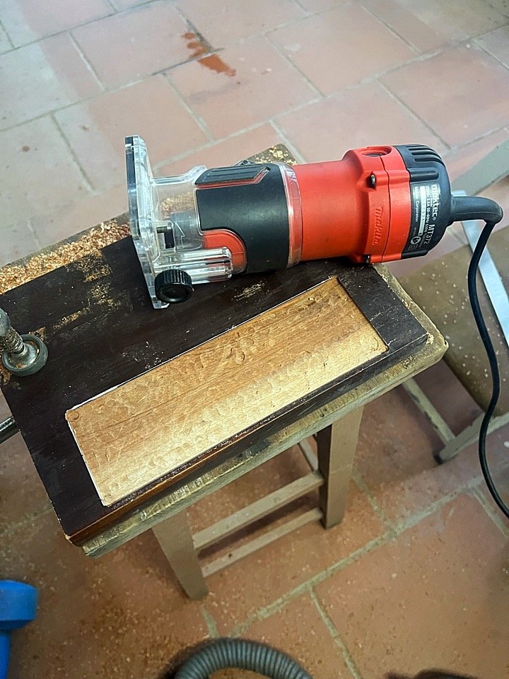

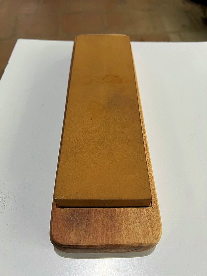

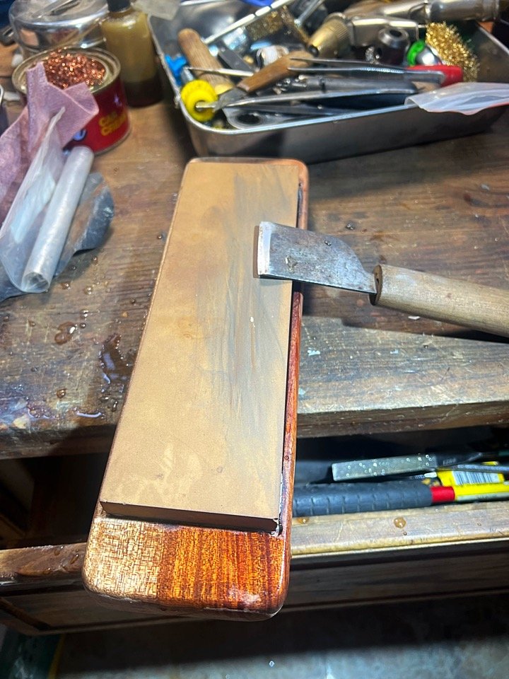

Thấy viên đá mài Nhật, thợ bán thanh lý hạt dẻ vì chủ của nó không biết sử dụng, để nó mòn vẹt, lệch lạc dư lày:
Thấy phần thịt của viên đá vẫn còn kha khá, và ham rẻ nên nhà cháu múc về để khắc phục. Ngồi mài nó bằng loại đá cỏ, độ grit thấp và rất cứng, mài khá nhanh:
Mất khoảng 2-3 tiếng thì viên đá đã ngon lành:

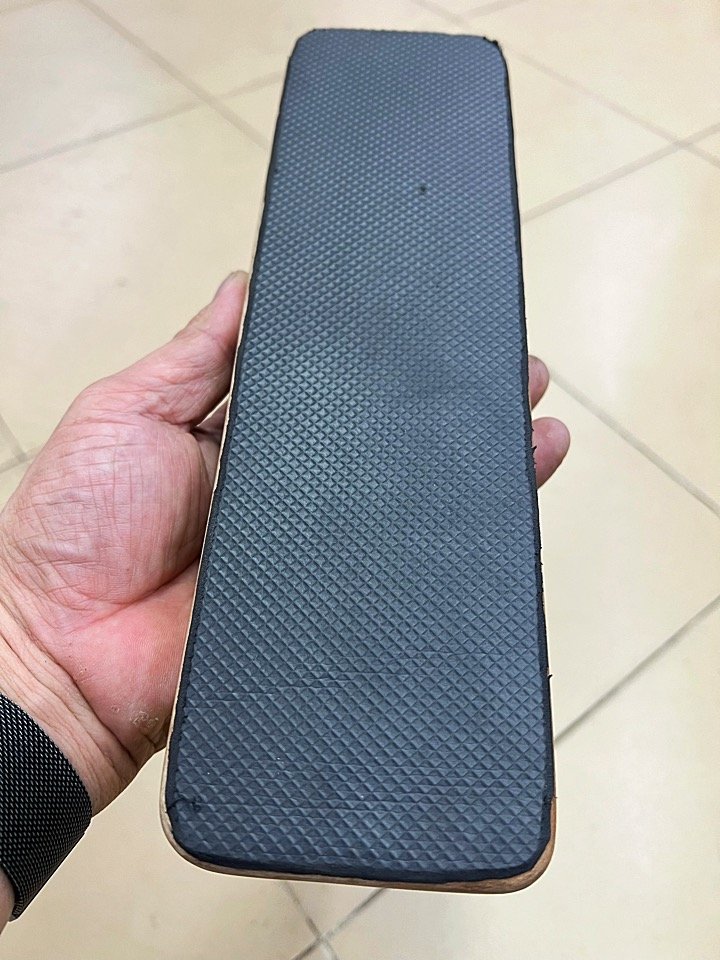

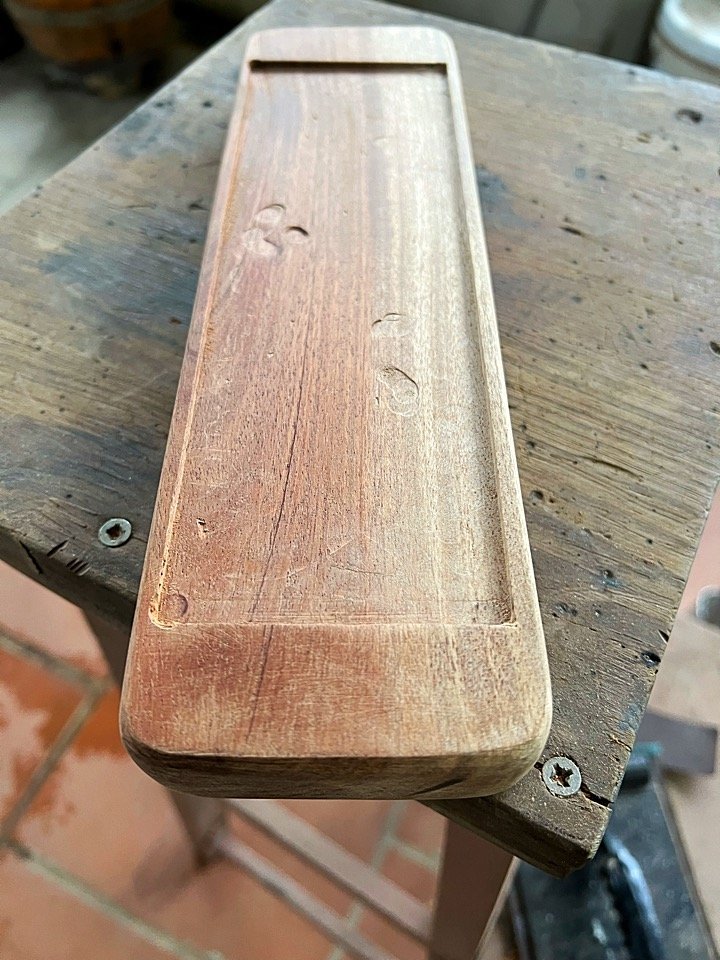

Thừa giấy vẽ voi, nhà cháu làm cái đế gỗ cho nó:
Dán thêm lớp cao su tăng ma sát chống trơn trượt:
Viên đá này có lẽ độ grit là 800-1000, loại khá phổ biến. Nhà cháu mài thử thấy các vệt đen của dao bám vào đá, chứng tỏ đá ăn thép phết. Nghe âm thanh sàn sạt, sột soạt khi mặt dao ma sát vào bề mặt đá thích phết các cụ ạ. :D Tổng thiệt hại có hơn 100k cả ship, quá hạt dẻ. Không rõ thương hiệu của viên đá này là gì, dân chuyên nghiệp có khi nhìn màu sắc, kích thước là đọc được tên hãng luôn các cụ nhỉ?

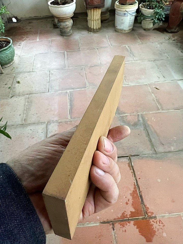

Chúc mừng cụ có được viên đá ngon.
Em mạnh dạn đoán là cục Chosera 2000 ạ.
Viên đá chắc còn tầm 1.2cm ạ? Rất thơm 🥰
Em đi hàng bãi nhiều, nhất là các hàng gốm mà mấy năm trời không gặp được viên nào ngon như này.
Cụ có nhiều đồ chơi hay thế.
Còn 1,5 cm cụ ạ.

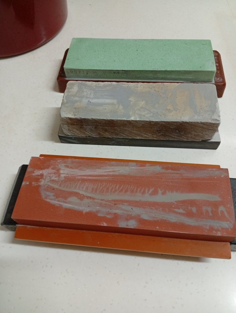

Đá tự nhiên hên xui phết.
Em có mỗi chừng này.
Viên tự nhiên của em khá ổn. Giá cũng rẻ.
Có lần nhặt được mẩu be bé thì lại cứ sạn san.

Nhà cụ có điều kiện có khác. Đế đá phải là loại chống nước, chống cháy, chống hóa chất. Chân lót thì dùng hẳn miếng silicone chịu nhiệt 200 độ.
Rơi vào chân là què luôn :))

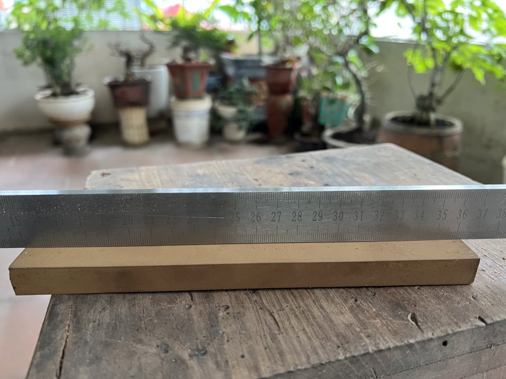

Nhắc đến đá tự nhiên, nhà cháu nhớ đến những hòn đá tự nhiên ở bậc thang trên Đền Hùng. Những hòn đá tự nhiên này ko rõ có từ bao giờ, nó được đục đẽo thủ công rất vuông vắn. Lần nào lên Đền Hùng nhà cháu cũng để ý đến các bậc cầu thang này, nó ma sát cứ như đi trên giấy nhám vậy, lúc đó liên tưởng ngay đến những viên đá mài phá của mấy ông thợ mài dao rạo. :))
Độ grit của những viên đá này có lẽ tầm 2-400.

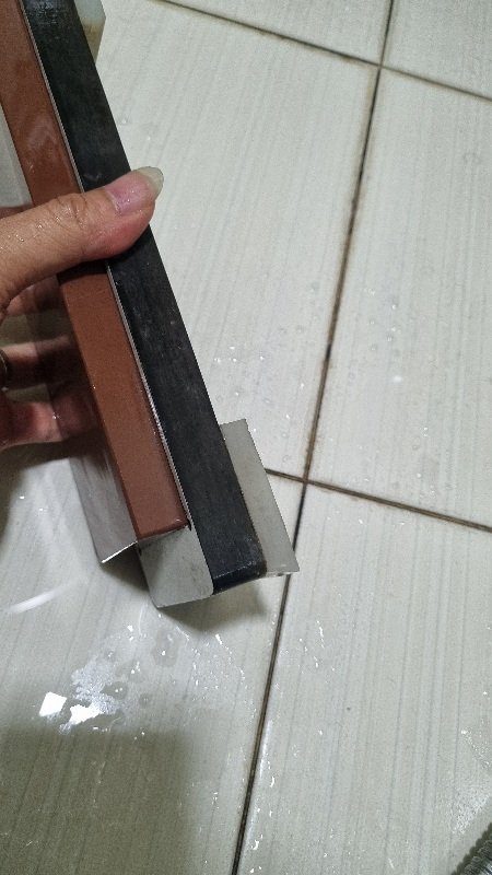

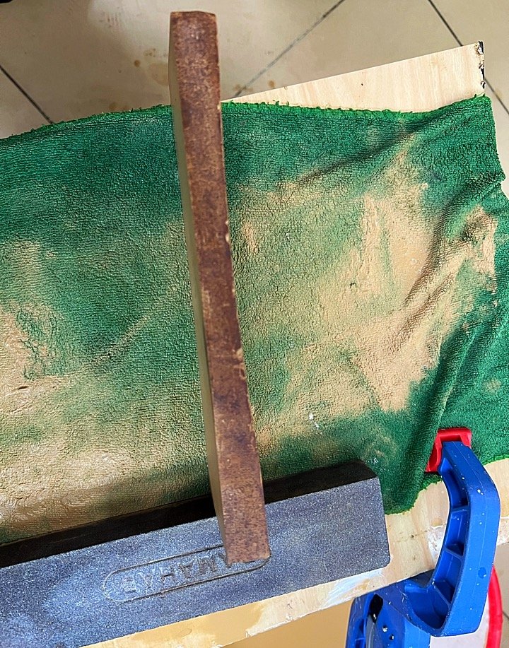

Nay loay hoay chống mưa bão trên mái nhà thì thằng nhóc con 2 tuổi ở dưới nhà nó vác mấy viên đá của em nó đập chơi, bay góc hết 2 viên, 3 viên bị mẻ nhẹ, khóc tiếng Mán luôn các cụ ạ.
Các cụ cho em hỏi làm cách nào để tháo đế nhựa của viên Chosera nội địa mà không làm hỏng đá.
Mẻ kệ thôi cụ. Chắc ảnh hưởng thẩm mỹ thôi.

Em cảm ơn cụ nhiều, ở chỗ em người dân có kinh nghiệm 400-500 năm chống bão lụt cũng quen rồi nhưng bão ngày mai sẽ vào bờ nghe dự báo phát hoảng, tầm đó mấy tháp truyền hình cũng gãy như chơi.
Em hỏi cách tháo cái đế nhựa khỏi viên đá như viên Cho 400 cụ đang dùng ấy.
Cụ lấy máy sấy, sấy mặt dưới cái đế cho nóng lên, keo mềm ra, cụ luồn lưỡi dao vào giưã đá và đế và tách dần xem
Em tính lấy viên 2000 cho đủ bước nhảy của đá, tách đế bỏ vào hộp đựng cho gọn để dễ đi hành nghề mài dao dạo.
Em cụ sẵn máy thì cứ cắt bỏ phần nhựa ở viền đi là xong, kệ cái phần đáy nhựa dính vào đá cũng không sao

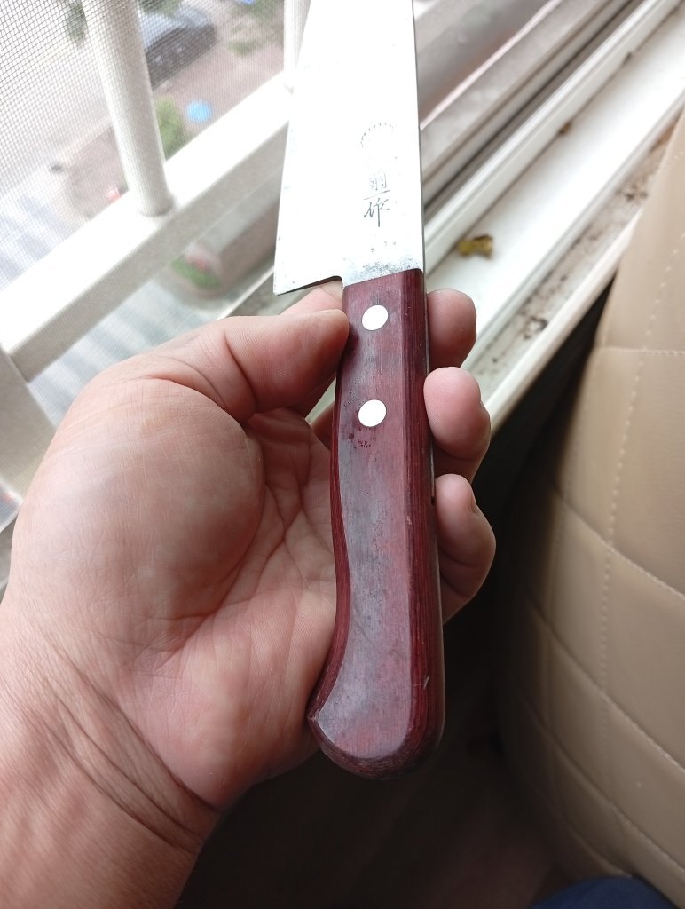

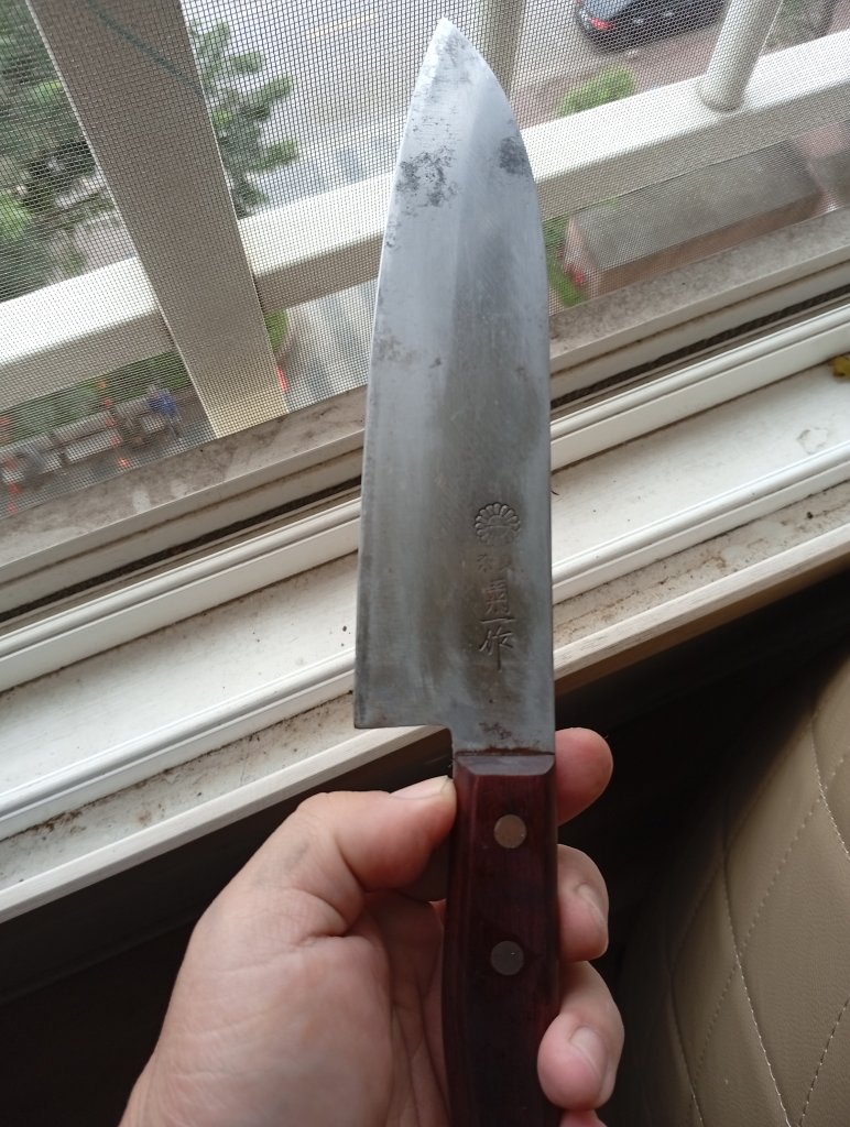

Lâu không ai khoe dao em khoe 1 con nhận gạch đá cho vui.
Em thích con này vì hãng lâu đời. Kẹp 3 lớp đến sống. Dao dày có thể chặt gà non được.
Hơi xấu nhưng mua lô rẻ nên kệ cứ nhặt dùng cho hay.
