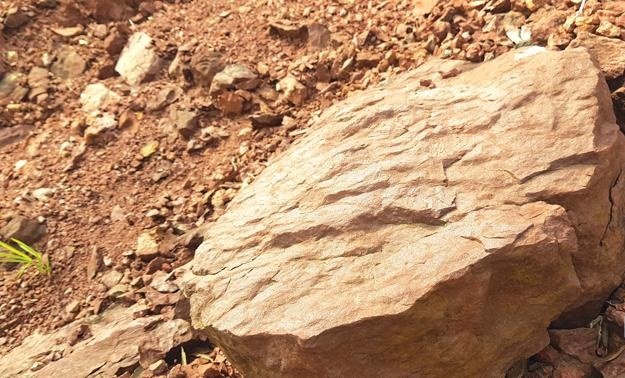

Ở tỉnh em có cái mỏ đá mài đã dừng khai thác khoảng 30 năm rồi. Trước đây mỏ đá ấy khai thác cung cấp cho cả nước ngày vài xe tải, đá không quá cứng, không mềm, màu hồng-đỏ, mài rất sắc và rất ít mùn theo trí nhớ của em.
Em nhớ khi còn bé về quê hay ngồi xem ông nội của em mài rựa, ông mài xong thường hay đem râu cằm ra cạo thử.
Em tính hôm nào rảnh chạy ra mỏ vác cục về mài thử xem sao mà chưa đi được.
Vác cục đá to cỡ ảnh chụp ở trên về mài đến đời chắt cũng chưa hết :))

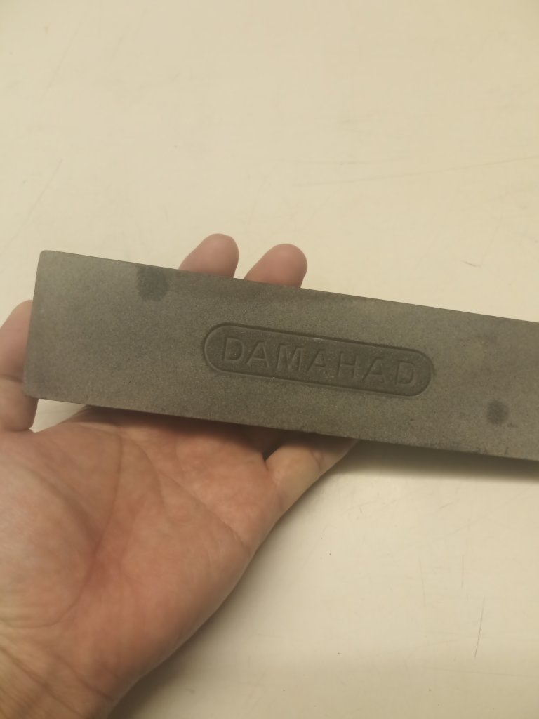

Cụ kiếm viên đá Hd to như cục gạch xây ấy, chà viên đá cần làm phẳng lên đó.
Rẻ nữa thì dán giấy giáp thô lên viên gạch.
Đừng xui dại nhau thế, viên HD cục gạch ấy là viên mài xà beng, mài cuốc xẻng. Mài dao là tai hoạ.

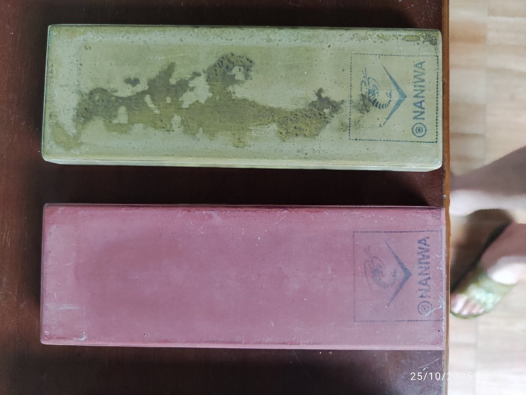

Em có 3 viên đá sửa, 1 của Tàu, 1 nội địa bãi, 1 Naniwa Long An mà chả có viên nào phẳng. Chán quá em mua cái thớt kính 50k với giấy nhám đảm bảo phẳng luôn :)
CỤ lên Shopee mua cái miếng nó gọi là kim cương giá tầm 90-120k grit khoảng 150-180 gì đó. Nhanh mà hiệu quả. Còn đá quá méo thì mua ráp cuộn 80 grit trải xuống nên nhà mà đẩy cho nó đỡ méo rồi dùng tấm kim cương làm phẳng thêm.
Đá này mai dao nhíp, dao làng nghề vn thì rất tốt. Nhưng dính loại HRC tầm 58 đổ lên là ngọng.
Loại cỏ cỏ này của Nani còn chả mài được.

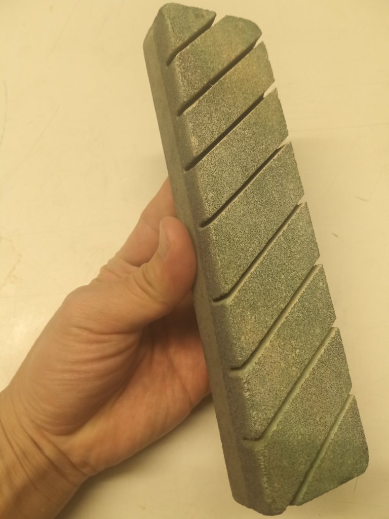

Em dang bày cho cụ ấy làm viên sửa mặt đá mà.
Ý cụ là viên sửa đá như của em hả cụ? Không hiệu quả lắm đâu cụ, em dùng qua mấy loại bằng gốm của Nhật, bằng đá HD, bằng đá tự nhiên...thấy không ăn thua lắm. Cuối cùng thì vẫn phải dùng đá mài Kim Cương, như cụ Tuan Can tư vấn phía trên mới hiệu quả. Ngoài ra thì sử dụng đá sửa và tạo bùn Nagura đi theo đá cũng rất hiệu quả.

Không,viên có kích thước tầm 20cm cơ.
Viên nagura, dùng làm sạch mặt đá, cụ dùng sửa đá thì hoang quá. Với lại, đá tn mới cần tạo bùn, đá nhân tạo k cần bùn. Làm sạch mặt xong thì cần rửa đá, k thì hạt mài lẫn lộn, gây xước dao.

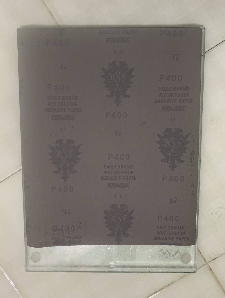

Để em mua thêm viên kim cương Tàu nữa, hiện giờ em dùng giấy ráp 240# và 600# đặt lên mặt thớt kính, rất phẳng nhưng hơi bất tiện.

Em dùng Chosera 400-800-5000-8000(dòng F)-10000 thì không thấy cứng lắm, có lẽ do em mài phẳng thường xuyên, thường mài 1-2 dao lớn hoặc 3 con dao nhỏ là em đã đi mài phẳng đá rồi, em thường mài phẳng bằng giấy ráp 400-600 Kovax (chắc của Tàu) và thớt kính, đá trước khi dùng để mài dao của em bao giờ có nước là nó áp dính vào mặt gương soi đặt đứng luôn, đá em mài nó hao phí do làm phẳng nhiều hơn mài dao nhiều lần.
Các cụ cho em hỏi là làm phẳng mặt đá mài mà dùng giấy ráp mịn nó làm cho bề mặt đá trơn nhẵn thì có hợp lý không ?
Em cũng dùng bộ Chosera dòng P, nếu làm phẳng bằng đá có grit cao (mặt 1k kim cương) thì bề mặt sẽ bị trơn nhẵn như cụ nói. Khí đó mài rất dính dao, phải qua 3-4 lần kéo nó mới bắt đầu ăn thép. Nhưng nếu dùng mặt 300 của viên kim cương thì lại ok. Do vậy ít khi em làm phẳng mà để cho mặt đá bị trơn.
Lấy mặt phẳng thì cứ đá/ráp thô mà làm. Sau đó dùng cục Nagura của viên chos bào lại mặt cho trơn là được.

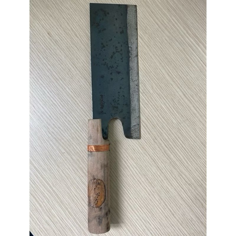

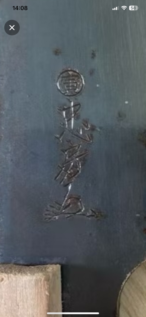

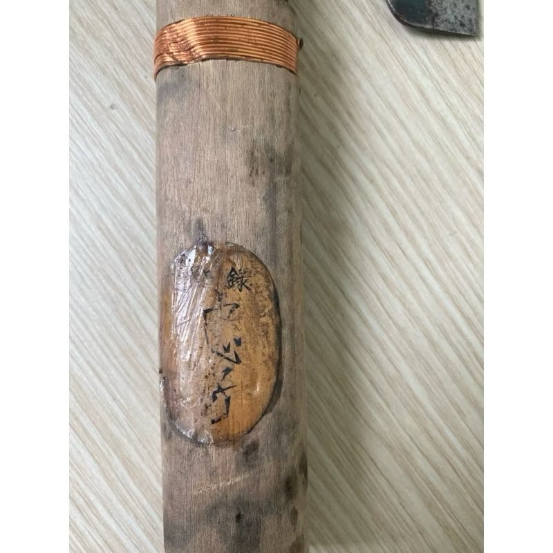

Các cụ cho em hỏi: dao này là của hãng nào ? Rèn có tốt không ?
Này là hãng tadafusa. Dao chuyên thái mỳ. Có 1 thời các cụ hat mod lại làm thái bản to. Cắt bớt lưỡi, mài nhỏ cán rồi cắm cán wa. Dùng cũng ok
