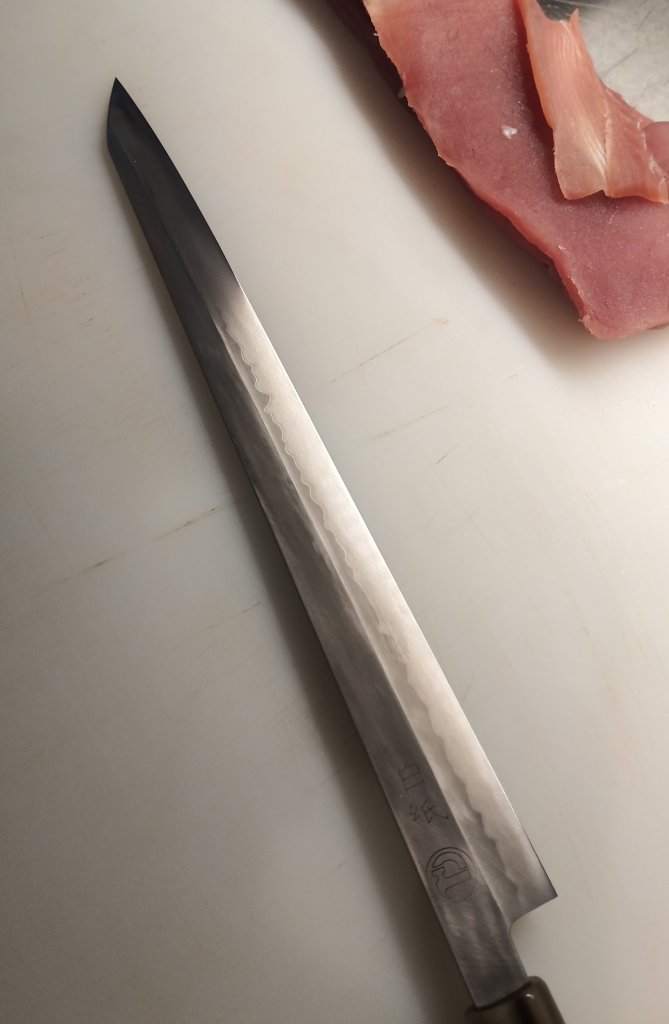

Em hay lang thang các tỉnh nên trước giờ toàn dùng hàng trong nước, chất lượng ổn giá cả phải chăng nhưng công nhận chuyển sang hàng Nhật này thực sự khác biệt dù đau ví chút nhưng rất ưng vì em thích làm bếp ạ
Mình cũng có dùng nhưng hàng cũ giá 5-700k thôi ạ. Công nhận dùng thích.

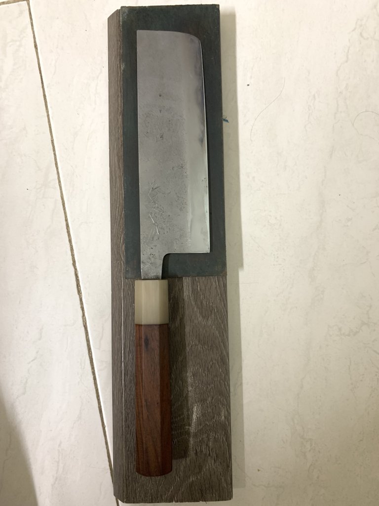

Chảo các cụ các mợ, sau một thời gian âm thầm ngâm cứu thớt này em cũng mạnh dạn làm 1 cặp này, mới dùng nhưng rất ưng cái bụng ạ
2 viên đá của cụ mài dao thép VG-Max có mỏi lắm không, trước em cũng có 2 viên đó và viên 6000grit nữa nhưng mài thép SG2 mỏi quá, em tẩu tán hết số đá đó rồi.

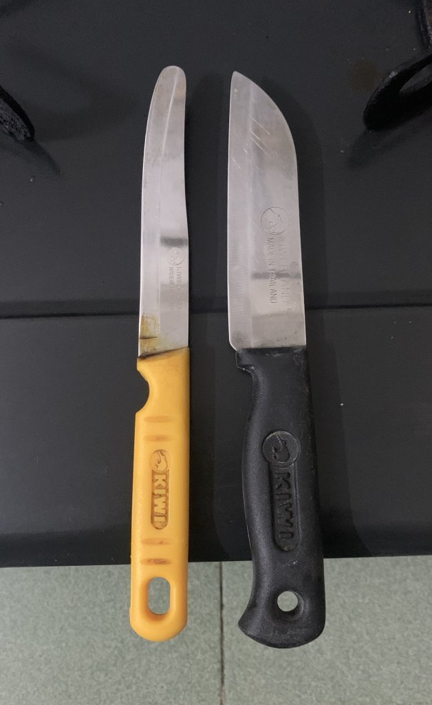

Có cụ nào dư con dao tỉa (bóc hành tỏi) và con petty sg2 (hoặc lõi cứng có gỉ) chia lại cho em với, em chưa có con dao petty nào thay thế được con kiwi cán vàng và con santoku kiwi cán đen 11-12cm cả, mài mấy con kiwi nhiều nó ức chế tinh thần quá :))
