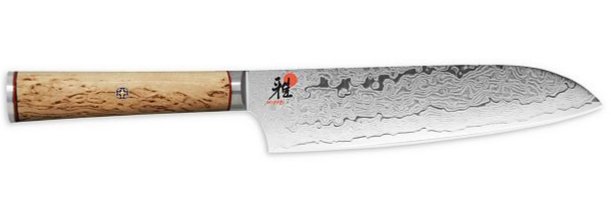

Em cùng làm cán con fuji như kiểu của cụ,
Em bắt ốc vào trục chuôi dao, sau đó mài vát ốc và trục bằng độ nghiêng nguyên bản và nhờ thợ inox hàn miếng đấy vào ốc đã mài để có độ nghiêng nguyên bản, sau đó em khoan chuôi gỗ và cắt nghiêng cho khít với đoạn đuôi.
Khi chỉnh đoạn đuôi ngon lành em mới tiến hành cắt khít đoạn đầu.
Nguyên lý vào chuôi loại này là làm cố định phía đuôi và vặn chết đoạn đầu.
Khi các vị trí chỉnh khít khịt thì tháo tra keo ab và tiến hành lắp, sau đó mài định hình chuôi dao là xong.
Em triển khai chắc cn tuần này là xong.
Cụ triển thế thì quá đỉnh :-bd.
Em thì thấy thiết kế cán nguyên bản của hikari quá nữ tính nên sẽ triển theo hướng đơn giản hơn. Tương tự thế này thôi:
