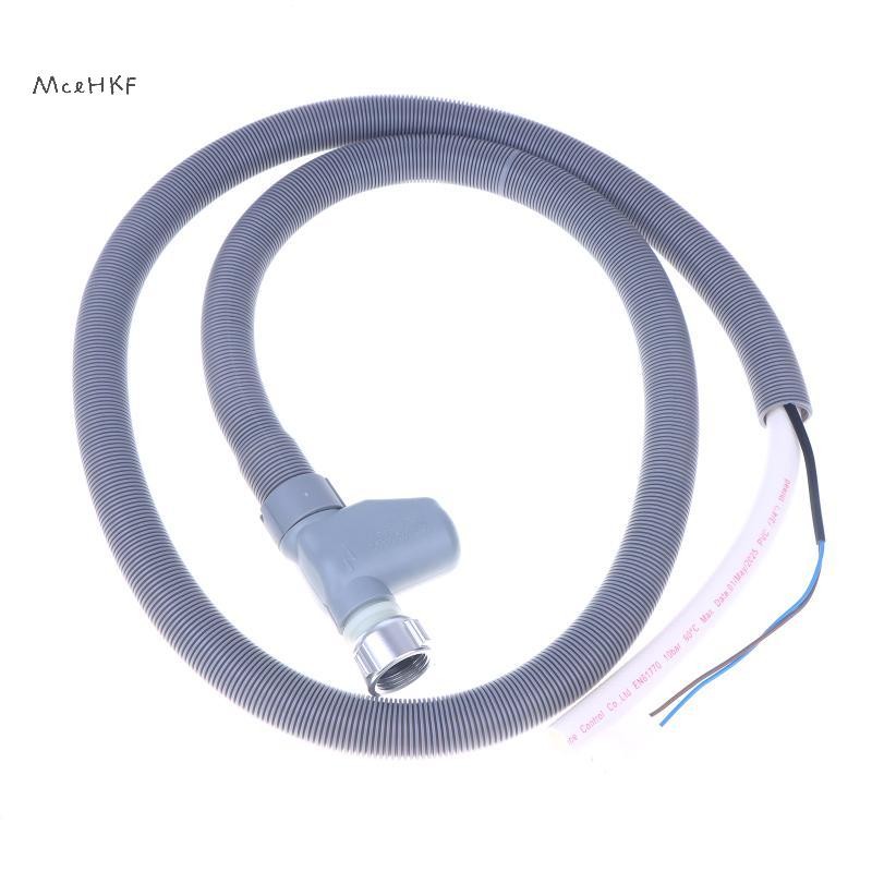

Các cụ giúp em với ạ. Máy Sms68ui02e bị chuột cắn đứt dây cấp nước. Em đã mua dây mới nhờ thợ sửa máy giặt lắp vào nhưng vẫn không hoạt động. Tháo ra xem thì bị nổ bể hết 1 con gì chữ nhật như hình ạ. Em ở Bình Dương ko biết gọi thợ nào sửa ạ. Cụ luckywin giúp em với ạ

Chuột cắn dây làm chập nên nổ trên mạch, nếu mình phát hiện được trước, chỉ cần không bật máy chạy, nối dây xong rồi bật thì không sao.
Ở HN thì em làm, còn ở BD thì em không quen ai cả.

Do em bật máy lên báo lỗi mới đi kiểm tra thì thấy dây cấp đã nát rồi ạ. Em hộp thư cụ rồi nhờ cụ giúp em nhé
