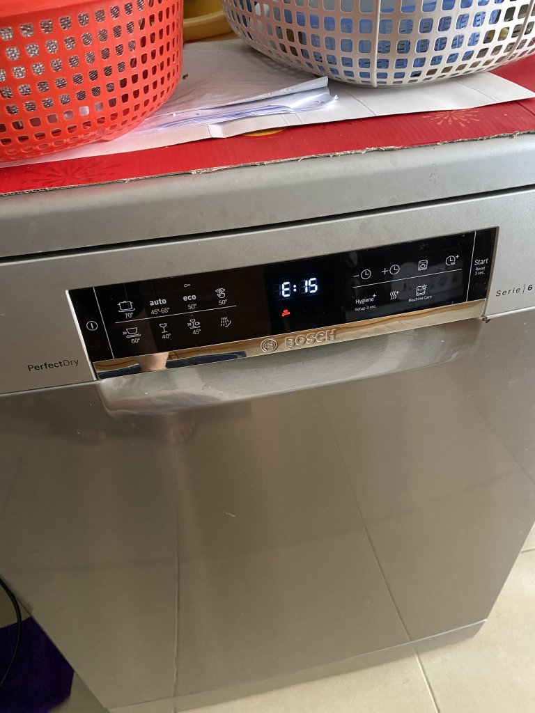

Bác lucky.win ơi, máy nhà em rửa chế độ thường không sao, nhưng cứ chạy chế độ vệ sinh là bị E15, đầy nước dưới gầm là sao ạ.
Em dốc hết nước ra thì lại rửa chế độ thường được.
Máy nhà mình bị rò nước ở gầm máy rồi, nhiều vị trí có thể rò, theo dõi mới biết được.
Chạy chế độ vs là bị, còn Eco thì không sao.
