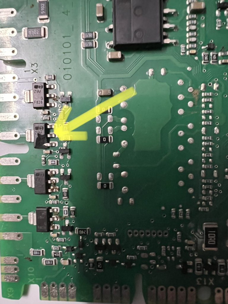

Các cụ giúp em với ạ. Máy Sms68ui02e bị chuột cắn đứt dây cấp nước. Em đã mua dây mới nhờ thợ sửa máy giặt lắp vào nhưng vẫn không hoạt động. Tháo ra xem thì bị nổ bể hết 1 con gì chữ nhật như hình ạ. Em ở Bình Dương ko biết gọi thợ nào sửa ạ. Cụ luckywin giúp em với ạ
Chuột cắn dây làm chập nên nổ trên mạch, nếu mình phát hiện được trước, chỉ cần không bật máy chạy, nối dây xong rồi bật thì không sao.
Ở HN thì em làm, còn ở BD thì em không quen ai cả.
Do em bật máy lên báo lỗi mới đi kiểm tra thì thấy dây cấp đã nát rồi ạ. Em hộp thư cụ rồi nhờ cụ giúp em nhé

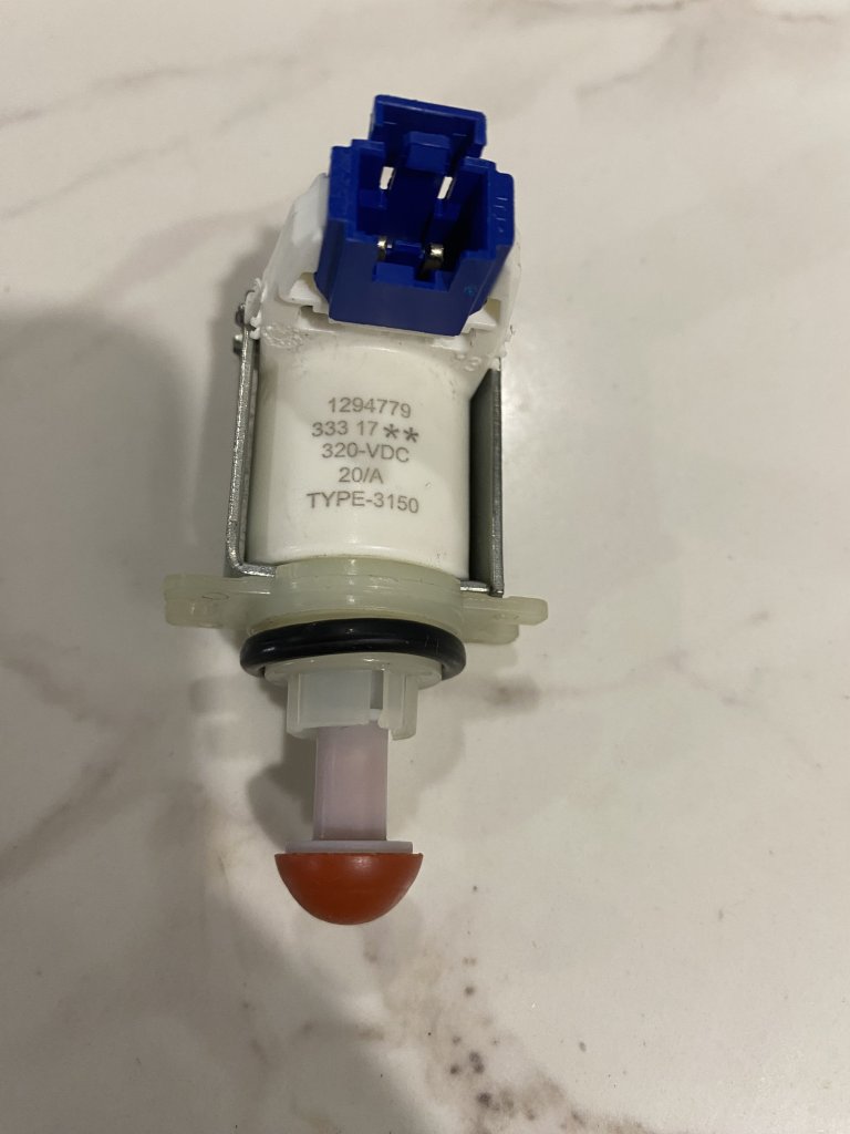

Vậy là sau 7 năm dùng cái Bosch S4 nhà em đã phải thay linh kiện đầu tiên là cái van E19 (màn hình MRB hiện E19). Sau khi nói chuyện với chú thợ nó bảo anh ko nên chọn chế độ rửa 70 độ quanh năm như thế vì ko tốt cho máy mà lại tốn điện. Em thì bảo là anh sợ quả tắc cống lắm rồi, thà cứ để 70 độ nó xả nước nóng làm đường ống thoát đỡ bị tắc mỡ, nhất là vào mùa đông. Nó bảo anh nói cũng đúng, và hiện giờ linh kiện của Bosch chính hãng sẵn hơn ngày xưa, hỏng cái nào thay cái đó, nhất là loại S4 thì càng nhàn.

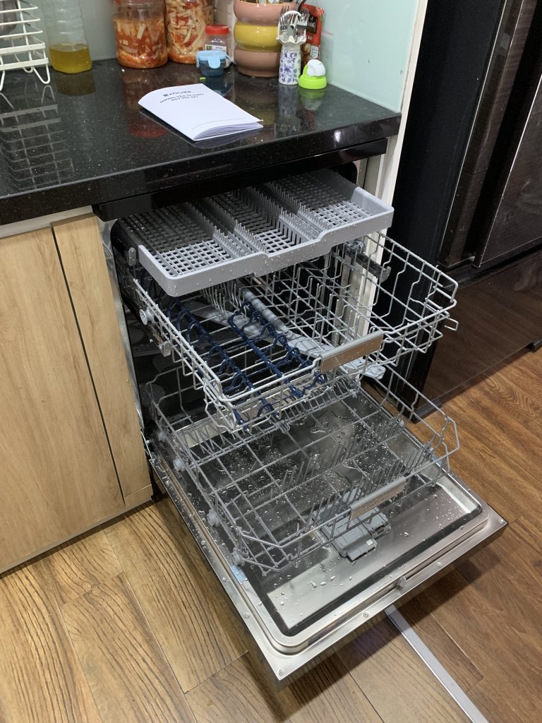

Các cụ cho em hỏi máy BOSCH bị rò điện như này có phải lỗi không ạ
