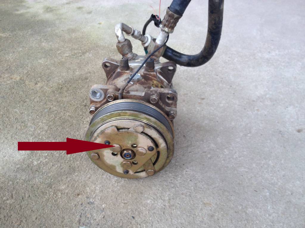

Cụ có con lock bãi của 626 còn tương đối không ah, cho em cái giá luôn nhé! Đang muốn thay cái để đón mùa hè.
----ra chợ giời nhặt thoi bác, hôm trước em cũng hỏi mấy cửa hàng ở cuối chợ thì rơi vào 1tr-1.5tr tùy con. bác cứ bịt tay vào đầu ra ròi quay đầu lốc thấy hơi đẩy ra mạnh là được, lúc quay nghe xem có tiếng lạnh cạch gì không, dốc lốc cho dầu lốc chẩy ra mà vẫn mầu vàng là ngon. con nào chẳng thấy còn dầu trong lốc nữa thì cẩn thận.
làm sao quay đầu lốc mà có hơi được cụ? khi đấy lốc chưa đóng mà? mình quay thấy nó quay không có tải.
đầu ngoài cùng ấy bác , không phải cái puni bắt dây curoa đâu, ngoài cài đấy nữa, em mình họa qua ảnh lốc 507 ( em ko có ảnh lốc kia)
