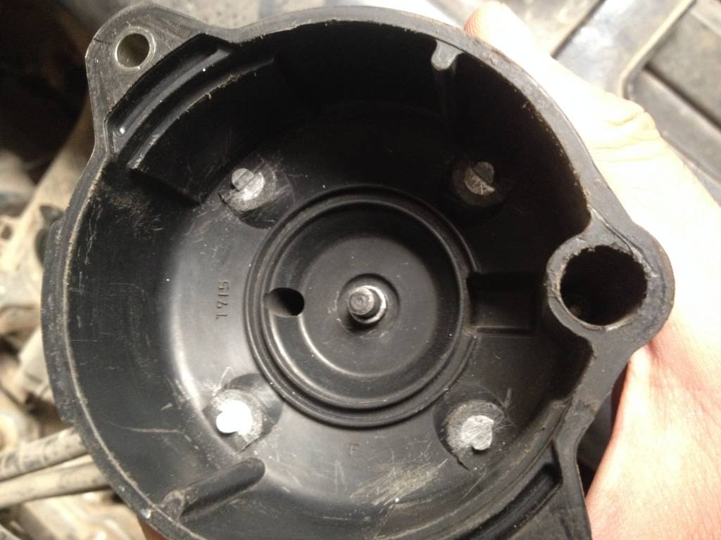

Các Cụ trong hội cho em hỏi vụ này: Xe em thỉnh thoảng bị giật khi đi ở số 3 mà tốc độ k 20-30km/h nên lại phải đỡ nhẹ côn. Em tháo bugi thì vẫn đỏ gạch đẹp, không có hiện tượng thừa xăng. E đã thử thay 4 con bugi mới cùng loại cũ, nhưng đi được 1 lúc thì bị cà giật nặng luôn k đi được ( đã thay thử 1 bộ mới khác nữa mà vẫn thế). Lắp lại bộ cũ thì lại trở lại như trước. Cú như có ma ấy các Cụ ah!
----chỉ bị ở số 2 và 3 thôi ah. em dự là do 4 cực nắp chia điện bị mòn, hoặc có sỉ mầu trắng bám kín. bác tháo ra xem phải ko .

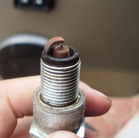

Cụ thử phán cho em xem cái hiện tượng " kén bugi" kia là sao thế nhỉ?
Mà hình như dòng này không chỉnh được độ mở của gió cụ nhỉ-chỉnh cái núm xoay để tý chân ga ấy. Hôm trước em chỉnh lên 1 chút, nhưng đi vài hôm nó lại về lúc đầu.
Dòng này có cắm máy để đọc lỗi chưa hay vẫn là loại thời cổ Cụ nhỉ?
----vụ buzi thì em chịu, có thể do bộ mới của bác hỏng, hoặc chất lượng không tốt, cái này hay sảy ra lắm do tầu khựa sx nên vậy, bác nên dùng hàng bosch yên tâm hơn, giá cũng rẻ mà. Nếu buzi cũ vẫn hoạt động tốt ( mầu buzi, hình thức còn ngon) thì cứ để dùng ko nên thay.
xấu nó thế này
tốt đây

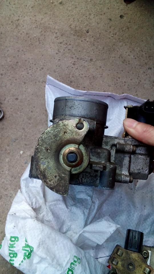

Có cách nào lắp bộ bù ga không tải hàng bãi ( hình 1) thay cho bộ bù ga hỏng (hình 2). Em mua hàng cụ Kars chuyển cho, hàng này khác phần mắc vào dây ga, nó căng hơn nên máy rú. Có nên khoan lỗ mới hay chon đúng bộ như kiểu cũ. Xin ý kiến các cụ. Em xin cảm ơn.
Hình 1:
Hình 2:
Hình 3: 2 cái để cạnh nhau
Nhấn vào đây để mở rộng...
con bù ga cụ kars gửi hình như là của xe mazda 323 đời 1997-2000, cứ thế lắp là vừa không cần chế gì thêm nếu đúng đời xe, không đúng thì phải đổi ( tại cụ không nói rõ xe cụ xe gì :))). bộ cũ của cụ là cụm của mazda 626 đời 2000, trước khi lắp nền dùng RW40 vệ sinh họng hút và lá gió của cụm bù ga cho sạch, dùng keo cao su gắn mặt máy dán kín mặt lắp gép. trên dây ga đoạn tiếp giáp cục bù ga có 1 cụm nhựa có lò so và 1 mũi tên từ phải sang trái, vặn mũi tên này từ trái sang phải 1/4 vòng. dùng tay kéo chỉnh dây ga căng vừa đủ ( khi nào thấy bàn đạp ga vừa hết độ dơ) thì vặn lại mũi tên phải sang trái, làm xong reset lại ECU là ok. nếu không được phải đổi con bù ga khác.

số 1 dễ chết máy : bác chính garanty to lên tí, cho vòng tua đạt 800-1000v/p sẽ ổn ( nếu là tài mới thì phải luyện thêm về đợ côn). chỉnh rồi mà lúc đạp côn thấy vòng tua vẫn tụt 200-400v/p, 1 lát hồi lại, máy rung bần bật, nặng hơn chút là chết máy luôn thì nhiều việc phải làm ròi :-ss.
đầu cd loại 2DIN cụ ra chợ giời hay chỗ trần khát chân 1 đống ( giá lanh quanh 1-1,5tr hàng tháo xe như mới), thích con nào sào con đấy làm gì phải sửa. đi sửa em dự chẳng có thợ nào muốn làm đâu, giá trị con đầu của cụ tầm 600k biết lấy công sửa bao nhiêu được ;))
-Dạ em cảm ơn bác đã chia sẻ. Về chỗ dễ chết máy lúc khởi hành thì hiện Garanty của xe e đã để khoảng 800 rồi, nhưng không có hiện tượng tụt xuống 200 - 400 như bác nói. Nhưng lúc khởi hành phải đệm ga nhiều bác ạ (vòng tua lên cỡ 1500 đến 2000), không thì rất dễ chết máy. Em cũng không biết là bị làm sao cả và phải chỉnh lại như thế nào, ở đâu nữa :)
--Cụ cho thay cục bù ga không tải bãi chỗ cụ Kars cung cấp là OK, giá khoảng 1,2 tr.
---nếu không có hiện tượng tụt vòng tua, nhưng nhả côn máy yêu, có tiếng khực 1 nhát khi tiếp côn thì lá côn và bàn ép của bác đã tới kì phải thay thế rồi.
lại toi vài củ :))
phải tầm 3-4tr, nếu thấy hộp số có hiện tượng ẩm dầu thì nên bổ số thay tất các giăng, phớt luôn ( lúc này chi phí đội thêm 1.5-2 củ nữa). làm 1 lèo sau đỡ phải làm, giảm được ối chi phí, vì tiền công vụ này khá nhiều.

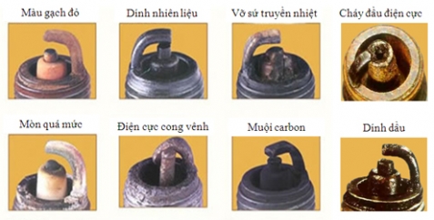

Các cụ cho em hỏi : Làm sao để biết xăng + gió + điện đã được canh chuẩn hay chưa ?
Lót gạch chờ các cụ ạ
-----Coi bugi màu đỏ gạch cua là uki. Rất hãn hữu mí có những xe bugi vẫn đỏ mờ vẫn ăn xăng.
fly
OF-272727
21/4/09
24,586
1,161,548 Mã lực
www.facebook.com
Pugi đen, ko ướt Bác ợ :(
---Đen là dư xăng ak.
-----Hèn gì hao xăng kinh vậy. Ra thợ họ bảo phải làm sec măng, bạc (là phải bổ máy ra), xoáy su pap + vệ sinh Phéc phun... có đúng ko? Dư xăng có phải vì những nguyên nhân trên không hở các bác ?
