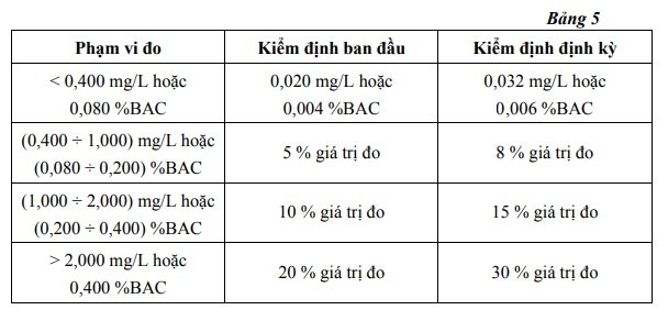

1. Giải thích của bác sẽ hợp lý nếu mức vi phạm nồng độ cồn trong khí thở vẫn giữ ở mức 0,25 mg/lít như trước khi có Nghị định 100/2019/NĐ-CP.
2. Khi mức vi phạm nồng độ cồn trong khí thở đã đưa về mức < 0,25 mg/lít như Nghị định 100/2019/NĐ-CP, nghĩa là cứ > 0 là dính. Lúc này vấn đề liên quan đến sai số của máy đo nồng độ cồn trong khí thở.
3. Căn cứ vào Luật Đo lường 2011, thì máy đo nồng độ cồn thuộc nhóm 2 (điều 16, khoản 2, Luật Đo lường 2011) và phải được kiểm soát theo yêu cầu kỹ thuật đo lường do cơ quan quản lý nhà nước về đo lường có thẩm quyền quy định áp dụng.
4. Theo tiêu chuẩn đo lường Việt Nam ĐLVN 107 : 2012 (Phương tiện đo hàm lượng cồn trong hơi thở - Quy trình kiểm định) https://tcvn.gov.vn/wp-content/uploads/2017/08/DLVN_0107_2012.pdf) thì sai số là:
4.1 Kiểm định lần đầu: 0,020 mg/L hoặc 0,004 %BAC trong phạm vi đo < 0,400 mg/L hoặc 0,080 %BAC.
4.2 Kiểm định định kỳ: 0,032 mg/L hoặc 0,006 %BAC trong phạm vi đo < 0,400 mg/L hoặc 0,080 %BAC.
5. Nói một cách dễ hiểu: máy đo nồng độ cồn luôn có sai số (dù được kiểm định đúng quy định), dẫn tới kết quả đo > 0.
Giải thích của cháu có logic, cơ sở khoa học và thực tiễn, đúng theo yêu cầu của bác.

Tóm lại mục đích là bảo vệ con số cũ mà ko phải tuyệt đối không đúng không? Nên thay vì hoa quả giờ chuyển qua sai số? Nếu mà như vậy thì thôi, khỏi tranh luận. Bạn ko hiểu gì về thực tiễn, nói vậy cho nhanh. Có rất nhiều nước nó quy định tuyệt đối 0 và nó đã thực hiện hàng chục năm mà không oan cho ai. Về mặt cơ sở lý luận khoa học mà nói con số 0 là hoàn toàn thực hiện được, không uống thì không bao giờ phải sợ. Oan hẵng kêu, đằng này chưa gì đã tính đường cãi, đúng chất xứ Đông Lào. Em thật các cụ cứ phải ra nước ngoài sống 1 thời gian mới văn minh lên, ở nơi mà nếu nó quy định ko sử dụng đt khi lái xe chẳng hạn, thì riêng việc móc đt ra khỏi túi trong lúc chờ đèn đỏ chẳng hạn là đủ ăn phạt rồi, có vậy thì mới chừa được thói cãi cùn.
1. Cháu đã trình bày logic (dẫn giải vấn đề theo 5 bước), cơ sở khoa học (Tiêu chuẩn đo lường Việt Nam), thực tiễn (Luật Đo lường 2011).
2. Cháu đang sống ở Nhật Bản. Thực tiễn cuộc sống cháu đã đặt chân tới 30 quốc gia.
3. Chính bác mới là người toàn nói vo, không số liệu, không nguồn trích dẫn, lại còn đưa ra những nhận định võ đoán về cá nhân cháu.

Tại sao có nhiều quốc gia quy định nồng độ cồn ở mức 0 tuyệt đối ?
1. Bởi vì quy định xử phạt ở những quốc gia đó dựa trên kết quả BAC (Blood Alcohol Concentration), tức là nồng độ cồn thực sự có trong máu (chứ không phải có trong hơi thở). Kết quả BAC có thể đảm bảo ở mức 0 tuyệt đối (Zero Blood).
2. Còn nồng độ cồn có trong khí thở BAT (Breath Alcohol Tests) được coi là kết quả tham khảo, vì BAT có sai số.
3. Nếu Nghị định 100/2019/NĐ-CP quy định xử phạt bằng kết quả đo nồng độ cồn BAC > 0 thì sẽ không có bất kỳ thắc mắc nào. Nhưng hiện tại Nghị định 100/2019/NĐ-CP sử dụng xử phạt bằng hai kết quả BAC hoặc BAT (và chủ yếu là sử dụng BAT). Trong khi thực tế kết quả BAT có sai số, không phù hợp để áp dụng mức 0 tuyệt đối.
