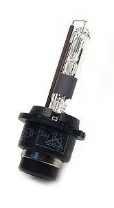

    còn D2R không có gương cầu mà thay vào đó là chóa phản xạ,có miếng sắt nhỏ ở tim đèn có tác dụng che ánh sáng hắt ngược lên trên và trên bóng D2R cũng được mạ để che một góc chiếu sáng .
    D2S và D2R chỉ lắp được vào đui đèn xenon đường kính 3,2 cm.
    Về lý thuyết thì 2 loại bóng này khác nhau,nhưng thực tế thì để tiết kiệm chi phí,các cụ đi độ xe có thể tận dụng bóng D2R để lắp sang D2S bằng cách lấy dao cạo giấy cạo lớp mạ trên bóng,và lấy dùi đục chân đèn để nó khớp với nãy.:D
    {ký tự S trong D2S lấy từ chữ shield - tấm chắn) và có thấu kính, còn D2R là loại bóng có sẵn màng chắn dùng cho các chóa đèn chỉ có mặt phản xạ (ký tự R lấy từ chữ reflector - vật phản xạ)}.
    D2R trên Civic 2.0:
    [​IMG]
    Bóng D2R:
    [​IMG]
    Nguyên lý chiếu sáng của D2R:
    [​IMG]
    Bóng D2S:
    [​IMG]
    Và dùng projector:
    [​IMG]
    nguyên lý chiếu sáng :
    [​IMG]
