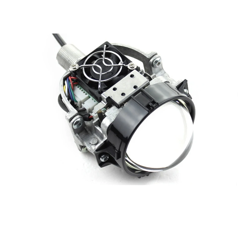

Thị trường giờ LED bán vẫn kém hơn Xeon Bi Kit các cụ nhỉ ? Nhưng LED có vẻ an toàn hơn nhiều, cả lắp đặt, sử dụng, lẫn cho xe...
Khi bi LED làm sẵn (Projector tích hợp sẵn LED bên trong) bán đại trà thì Xenon sẽ hết cửa. :D

Khi nào thì họ làm ra những sản phẩm như này đại trả hả cụ ?
Giờ em thấy ngon nhưng còn đắt quá.
Chắc chờ nhà anh Tập làm mới rẻ được cụ ơi.
Mà em thấy các cụ nhà mình cũng ít nhập về bán thì phải. Em tìm thử trên mạng thì thấy cũng không ít loại. i-Lens, Profile, DMEX, iPHCAR ...
Giá bán sỉ bên Tàu chỉ khoảng 80-100$
Lắp vào giống như kiểu lắp bi của Morimoto
- Morimoto M-LED Projector : 400$
DMEX E2 Bi LED : 176$/cặp
-Bi-LED : 163$/cặp
- IPHCAR High Low Beam Bi Led Projector : 170$/cặp

Thế cái này khác Bi Led à cụ ? Giá cái này hiện nay chắc là còn cao hơn Xeon ?

Em thấy ở VN cũng có vài bác bán. Bi LED của Sanvi, giá khoảng 2tr-2,2tr/bi.
Các cụ có thể kết hợp bi cầu và dùng bóng led rời giá phải chăng mà lại tiện ạ.
Em nghĩ loại này tốt hơn chứ bác.
BI được thiết kế để dùng LED ngay từ đầu nên đường cắt, chiếu sáng sẽ chuẩn.
Đồng thời được tản nhiệt rất tốt.
Kích thước nhỏ gọn, đỡ lằng nhằng hơn là BI rời + bóng LED.
Chỉ có nhược điểm là không thay được màu ánh sáng thôi.

Em lấy về 1 đôi Biled Dmex + 1 đôi Biled Optima gắn vào xe thì thấy như sau:
- Bi Led do anh Tập sản xuất nên thường là lấy sáng trung tâm chứ độ rộng không bằng Bi-xenon. Tầm nhìn đêm của mắt em với ánh sáng pha được cỡ 250 - 300m.
- Passing thì khỏi nghĩ nhá phát lên luôn,
- Mát mặt đèn đỡ lo bị rạn như halogen.
Tóm lại là quá ngon với tổng tiền 320$ chưa tính công. Cụ nào muốn xem ánh sáng thì nhắn để e chụp lại buổi tối ah.

Cặp đèn led này của cụ LUMILEDS là ngon đấy cụ ạ, độ chụm của ánh sáng còn liên quan đến cả chóa đèn cụ ạ.
Choá đèn em vẫn dùng choá zin nguyên bản theo xe (xe em Lexus LS460L). Vấn đề em thấy là LED nó có 2 điểm phát sáng cách nhau 1,5 ~ 2mm nên ánh sáng nó cũng tụ ở 2 điểm theo nguồn sáng ấy, chứ không tụ tại 1 điểm như bóng xenon & halogen.
