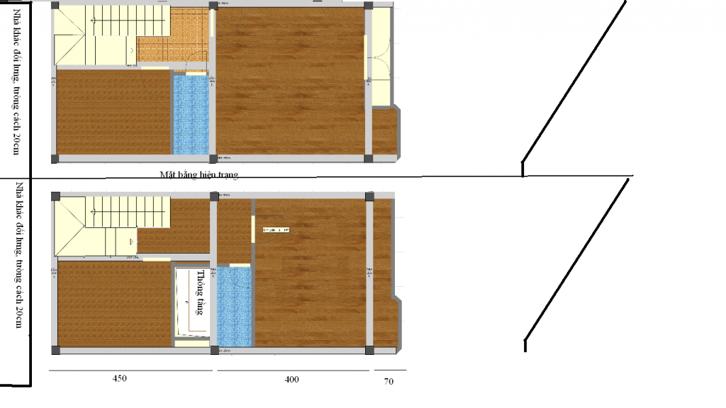

Em ké cụ chủ thớt. Các cụ xây dựng cho em hỏi muốn sửa tầng 2,3 từ hình 1 sang hình 2 (chủ yếu em muốn làm giếng trời nên chuyển dịch nhà vệ sinh) có khó về kết cấu không và có tốn công, tốn xèng không ạ? Đội ơn các cụ!
cái này cụ sửa ko thay đổi nhiều về kết cấu,nên rất đơn giản,ko khó. về xèng thì cứ sửa chữa thì tốn rồi cụ ạ,sẽ tốn hơn nếu để nguyên :)) còn tốn bao nhiêu thì phải xem thực địa,lên dự toán mới chính xác.:)
