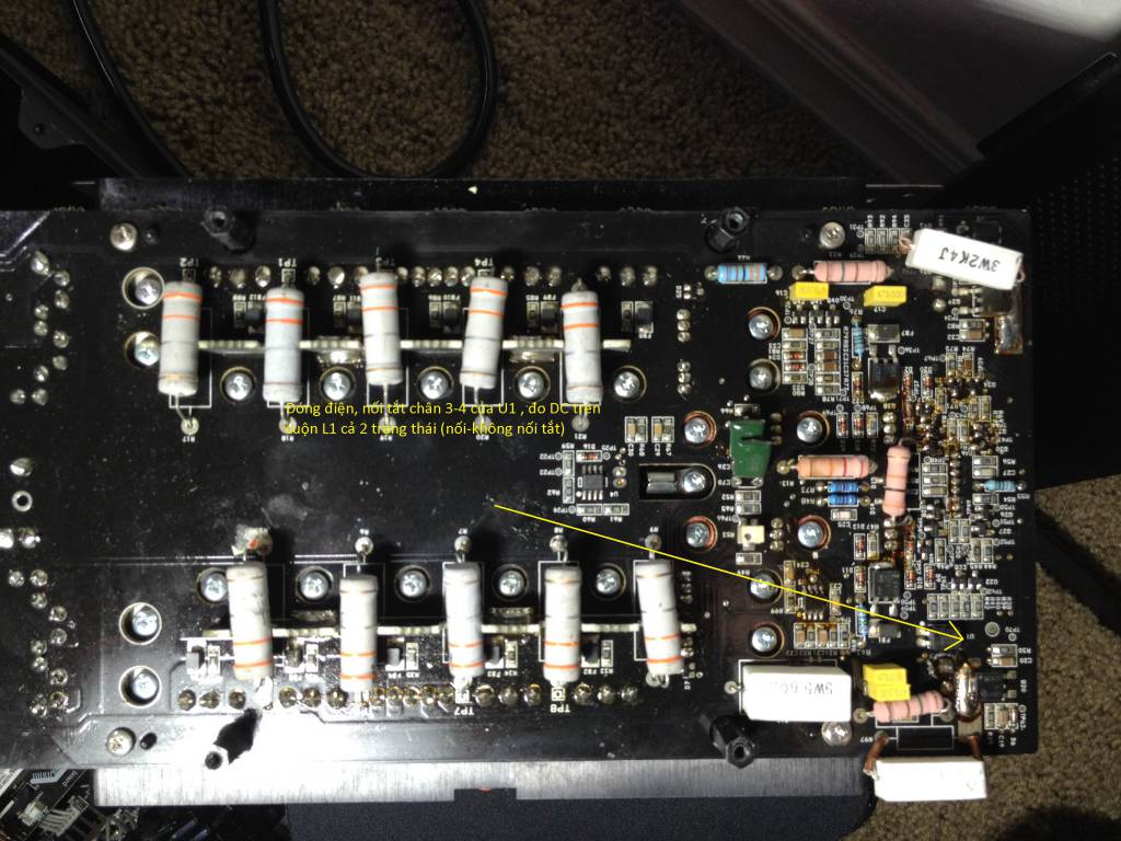

Em vừa gửi vào ảnh vào email của cụ rồi. Em đã nhấc được phần công suất và ra rồi, vẫn cắm nguyên vào nguồn.
À quên, cụ đo luôn DC trên mấy chú trở to to cũng được (vì nó nối với L1 đấy) :D
Khi chưa đấu tắt U1, em để đồng hồ đo nấc 20 VDC, 1 đầu đo gắn vào vỏ máy, đầu kia đo trên các đầu điện trở, sao đều là 0V nhỉ?
Chân 3,4 của U1 là 2 chân bên phải trong ảnh phải không cụ?

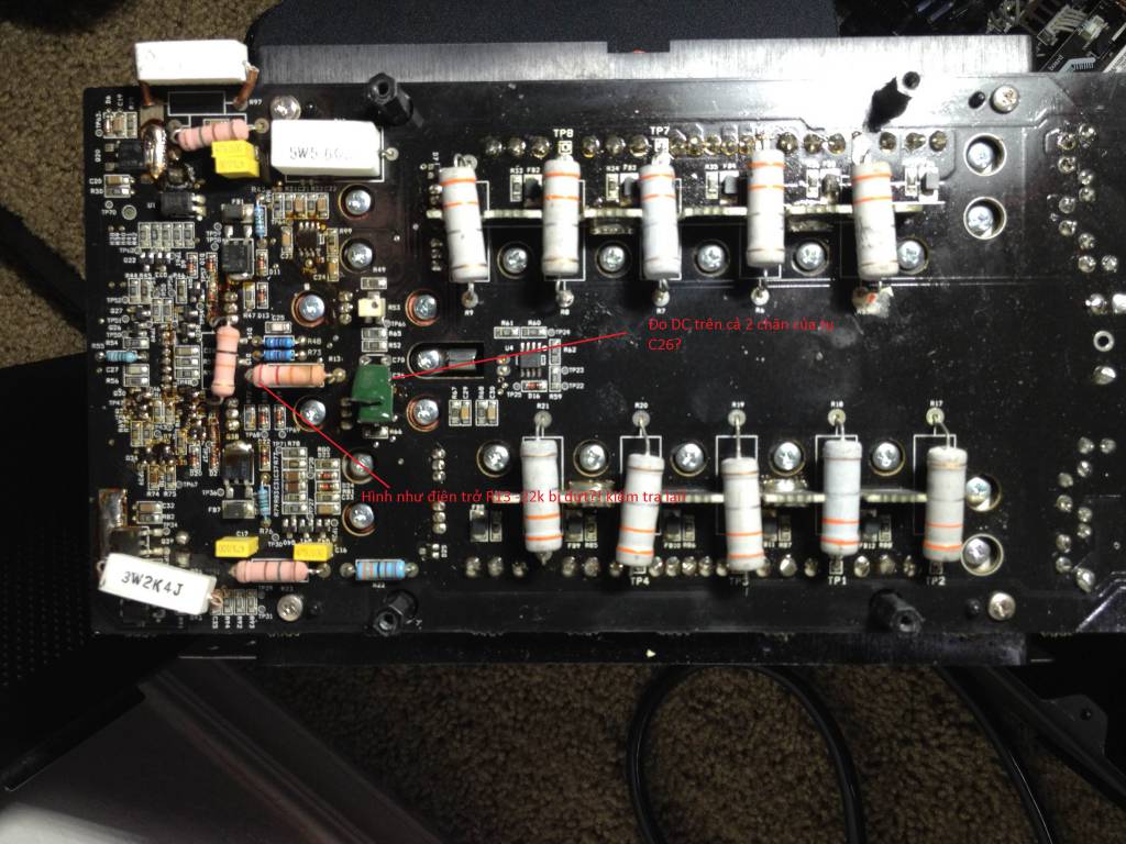

Hình như điện trở R13 bị đứt (có vết nổ sơn), cụ kiểm tra lại. Chú này giá trị 22K
Cụ tiến hành đo DC ở cả 2 chân tụ C26 cho em nhé!

Điện thế 2 đầu C26 Bằng 0V cụ ơi. Em để đồng hồ nấc 20 VDC được không cụ?
Thế thì có vẻ tốt đấy cụ.
Cụ thử nối tắt xem thế nào? đúng vị trí chân phía bên phải trong ảnh em gửi!
Nếu vẫn 0V thì có thể an tâm phần công suất roài :)) cụ bật điện rồi nối loa vào cuộn dây L1 xem thế nào?, nếu vẫn im thì cụ quệt thử tay vào vị trí giắc cắm J2, nếu loa phát tiến ù ù mỗi lần cụ chạm tay vào là ổn :)), nhớ chỉ quẹt qua thôi nhé, đừng gí cố định là tèo loa đấy, vì lúc này mạch không có Volume không chế nên công suất lớn cực đại đấy :D

Em dùng đầu tô vít dẹt để đấu tắt được không hay phải hàn dây?
