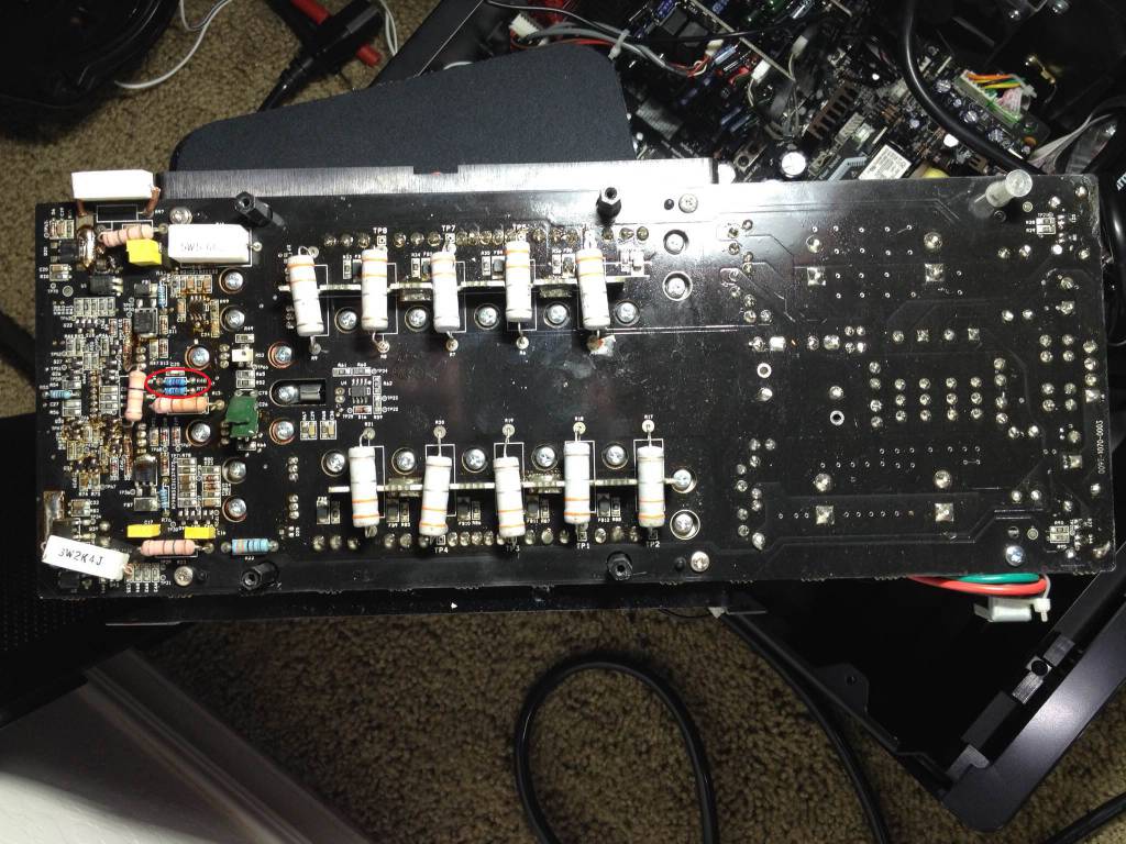

Chân giữa Q25 là -1V, chân giữa Q38 là +1V.
Hự, có vẻ phạm vi thu hẹp lại chút rồi :))
Cụ đo điện áp trên 2 chú điện trở R73 và R48 (cả 2 đầu trở luôn nhé) - em khoanh đỏ trong hình
Gần 2 con đèn vừa đo có 2 chú điện trở dán R72 và R47, cụ đo luôn cả 2 đầu các chú trở này nhé!

Chân trái Q38 là 1V, chân phải Q25 là -1V. Nếu có kết quả nào cụ nghi ngờ thì nói để em đo lại nhé.
Trên sơ đồ (trang 9) em đang nghi chú Q11 tèo, tuy nhiên trên ảnh chụp em không nhìn thấy - khả năng nó bắt xuống mặt dưới của mạch (gần Q38), cụ xem có đúng không?

R48: 1 đầu 0V, đầu kia xấp xỉ -19V
R73: 1 đầu 0V, đầu kia xấp xỉ -17V
Thế thì chính xác chú Q11 tèo roài cụ ợ :)), nếu thay thì phải thay cả cặp Q9 (2SC4793) và Q11 (2SA1837). Cụ xem có kiếm được 2 chú này không?
Nếu không được thì để em tìm cặp tương đương \m/
