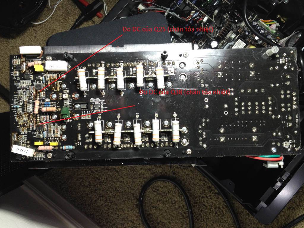

Em đo 2 chân ở vị trí thứ 2 từ ngoài vào trên J1, thì 1 chân là 0V, chân kia là 8mV
Ngo Rung
OF-73049
16/9/10
16,983
477,164 Mã lực
Cụ đo tiếp cho em chân giữa của 2 chú Q38 và Q25 (như hình ảnh nhé)
Sau đó cụ đo tiếp chân bên trái của Q38 và chân bên phải của Q25 (như hình ảnh nhé)
Kicker
OF-19143
27/7/08
2,651
520,771 Mã lực
A-------->Z
Chân trái Q38 là 1V, chân phải Q25 là -1V. Nếu có kết quả nào cụ nghi ngờ thì nói để em đo lại nhé.
