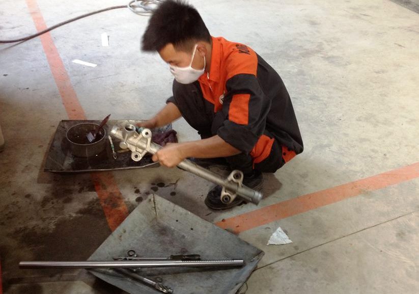

Các cụ cho em hỏi cái vụ "bảo dưỡng thước lái" cụ thể là làm những gì vậy ah ?
Hôm trước em có qua gara Toàn Thịnh làm bảo dưỡng 5 vạn cho xe, và làm luôn cái vụ chỉnh thước lái, hoa khế này.
Hoá đơn ghi phần sửa thước lái, với chi phí phụ kiện thay thế là 2,2 củ.
Nhưng hôm sau cậu kế toán bên đó gọi nói là ghi thiếu hạng mục "bảo dưỡng thước lái", và muốn em trả thêm là 450k,
nếu không sẽ bị trừ vào lương.
Em thì cũng trả cho các cậu ý 450k rồi, nhưng chỉ lăn tăn là mục "bảo dưỡng thước lái" là làm cái gì, và đã làm cho xe em chưa
mà đòi thu tiền, vì hôm đó chỉnh sửa thước lái xong cũng đã 6h tối rồi.
Mong các cụ chỉ giáo !
Bảo dưỡng thước lái tức là hạ bệ máy, hạ thước lái xuống để bảo dưỡng cụ ạ. Trước đây thì 2,2 triệu đã bao gồm tất cả các hạng mục sửa chữa, bảo dưỡng liên quan đến hệ thống lái còn giờ em không làm ở đó nên không rõ lắm. Còn nếu cụ không thấy họ đưa xe lên cầu hạ thước lái xuống mà vẫn gọi đòi tiền tức là cụ đã bị trả tiền cho hạng mục ... không làm ! :))
Giờ các cụ KFC nếu mắc bệnh này thì qua đây : DC CAR - Kim Giang, Thanh liệt, Hà nội. Mobiffone : 097 673 79 11

Đây là cái cụ Thanhsumi hỏi ạ, bảo dưỡng thước lái cơ khí của Kia Forte !
