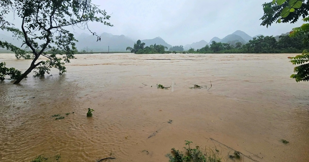

Thủy điện Bản Vẽ - công trình thủy điện lớn nhất Bắc Trung Bộ vừa thông báo lượng nước đổ về hồ cao nhất từ trước đến nay. Mưa lớn khiến nhiều xã ở miền núi Nghệ An chìm trong biển nước.

Nước ngập mái nhà ở xã miền núi Nghệ An. Ảnh: CTV

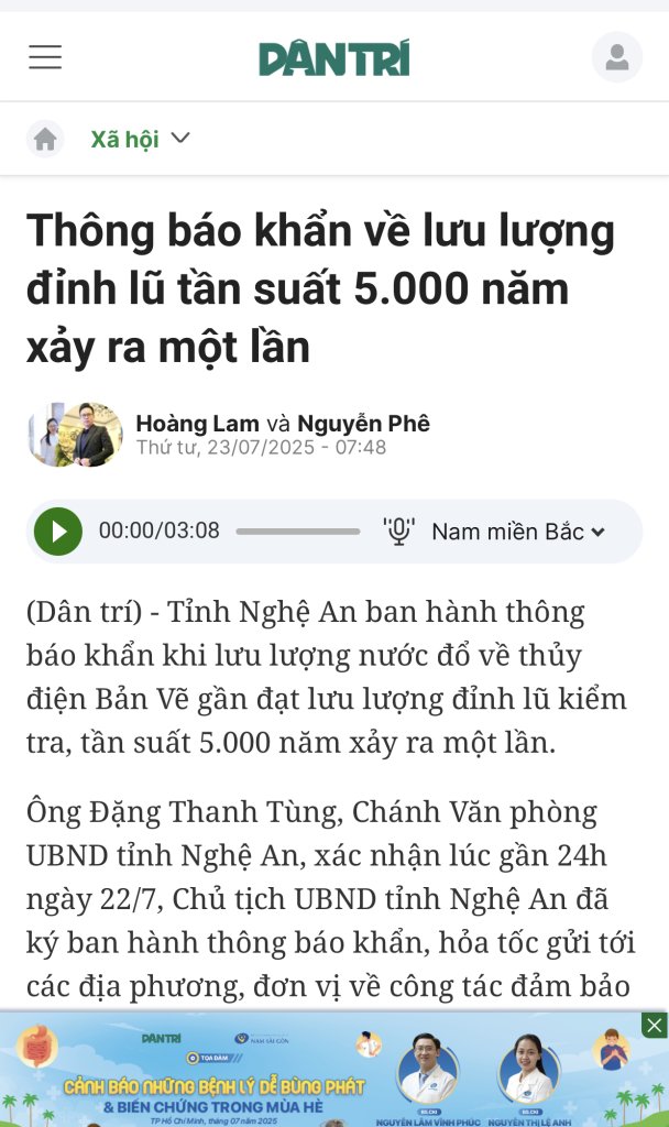

Tối 22/7, tỉnh Nghệ An ban hành thông báo khẩn khi lưu lượng nước đổ về thủy điện Bản Vẽ gần đạt lưu lượng đỉnh lũ kiểm tra, tần suất 5.000 năm xảy ra một lần. Theo đó, Chủ tịch UBND tỉnh Nghệ An đã ký ban hành thông báo khẩn, hỏa tốc gửi tới các địa phương, đơn vị về công tác đảm bảo an toàn liên quan đến hồ thủy điện Bản Vẽ xả lũ. Theo thông báo của UBND tỉnh Nghệ An, lúc 21h ngày 22/7, lưu lượng về thượng lưu hồ thủy điện Bản Vẽ đạt 9.543m3/s, gần đạt lưu lượng đỉnh lũ kiểm tra là 10.500m3/s (tần suất 0,02%, tức là xác suất 5.000 năm mới xảy ra một lần).
