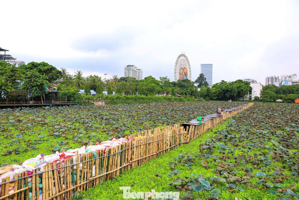

Nơi làm và bán với danh hiệu Trà sen Tây hồ thì vẫn còn nhưng em ko hiểu họ lấy sen ở đâu ra để làm và sen đó có đúng chất Tây hồ như trước hay cũng được bón tăng trọng ?
Còn việc dẫn nước SH vào thì ko phải dẫn thẳng vào đâu cụ ạ. Trước khi vào phải qua hệ thống lắng đọng, xử lý .... Chứ đổ thẳng vào chả mấy lúc nước HT thành màu gì ko biết
nhà em có người làm trà nhỏ, nhưng có tiếng ở trong phố cổ. Ngày trước thì thuê đầm sen Tây Hồ, chứ giờ là thuê bên Hà Tây rồi.

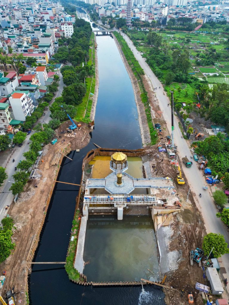

Vậy là bổ cập nước đã qua xử lý từ NM Yên xá vào cuối nguồn luôn hả cụ ? Cụ có cái ảnh chỗ bổ cập nước đó ko ?
Trong video này có đây cụ. Cụ theo dõi kênh này nếu quan tâm đến sông Tô Lịch, bạn ấy cập nhật khá thường xuyên.

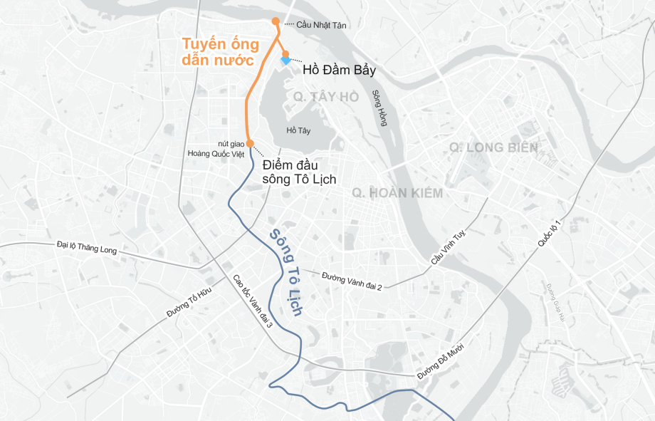

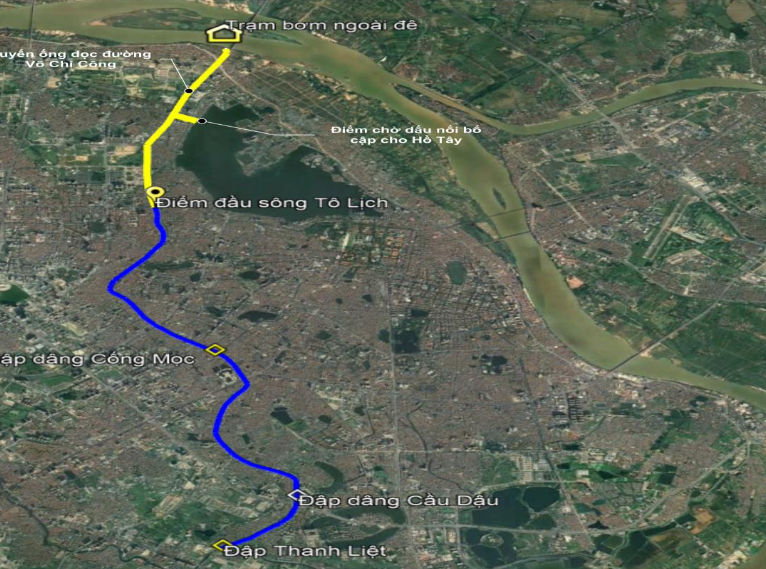

Em thấy hiện nay sông Tô Lịch được bổ cập nước từ 2 nguồn:
1. Lấy nước hồ Tây từ vị trí cửa điều tiết hồ Tây A - cống Đõ - mương Thụy Khuê bằng 2 đường ống dẫn nước D1200 dài 1.5 km về thượng nguồn sông Tô đầu đường Hoàng Quốc Việt.
2. Lấy nước đã qua xử lý từ nhà máy xử lý nước thải Yên Xá qua kênh kín bằng cống hộp 2.5x2.5 (m) dài 1.7 km về sông Tô tại vị trí đập dâng Thanh Liệt.
Nước thải từ nhà máy xử lý nước hồ Tây sẽ lọc qua hồ Sen cấp bù một phần cho hồ Tây có lưu lượng khoảng 13.000m3/ngày đêm (công suất thiết kế 15.000 - 22.800m3/ngày). Hiện nay, nước sau xử lý đang được xả ra sông Nhuệ qua cửa xả B Xuân La.
Còn phương án bơm nước sông Hồng từ chân cầu Nhật Tân theo đường VCC vào sông Tô và một nhánh cấp cho hồ Tây đang ở đâu các cụ nhỉ?

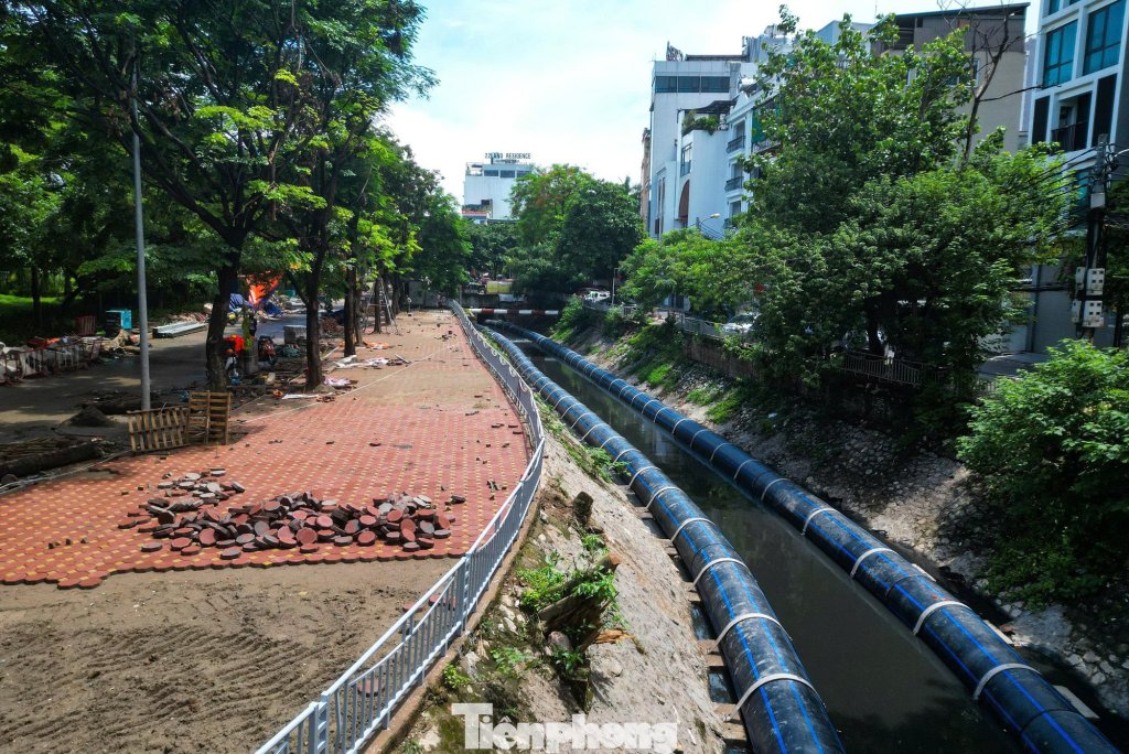

Nhìn cái ảnh này cũng thấy có gì đó tạm bợ nhỉ? Chạy cho kịp tiến độ chứ dùng đường ống kiểu này thì ko phải phải là giải pháp bền vững trong việc cấp nước. Nếu xử lý liên thông được bằng mương hoặc sông kết nối với nhau tạo dòng chảy mới là tốt. Ở đâu cũng là Hà nội, làm đẹp chỗ này bằng cách làm tạm chỗ kia trông mất thẩm mĩ quá
Ở dưới đường Đồng cổ vốn là con mương và được lắp công hộp khá to (đút 2 ống kia vào vẫn bình thường). Bình thưởng trước đây nước từ HT và nước thải cùng nhau song hành chảy vào sông Tô. Nay để đảm bảo tách nước thải thì TP mới làm 2 đường ống kia để chuyên dẫn thảng nước HT vào sông Tô. Còn việc như bác nói làm mương, sông kết nối tạo dòng chảy ... đáng lẽ phải được QH từ lâu rồi, nhưng một thời ta ko có xiền nên cứ lấp hết mương và đặt cống hộp. Giả sử cứ để mương hở, thu nước thải riêng thì có lẽ đã khác. Bây giờ thì quá khó rồi và việc bổ cập nước cho sông Tô sẽ cho thấy điều đó.
